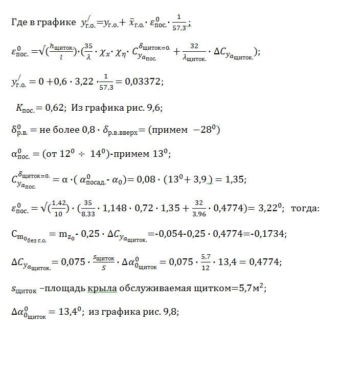

Поэтому я не буду до граммов высчитывать вес каждой единицы оборудования. Изготовлю фюзеляж со всеми прибамбасами. Взвешу его вместе с "пилотами", определю центр тяжести. Также поступлю с крылом. Потом "женю" крыло и фюзеляж. Это очень эффективно если заранее предусмотреть такой технологический приём.
Только диапозон центровок побольше заложи чтобы не промахнуться.

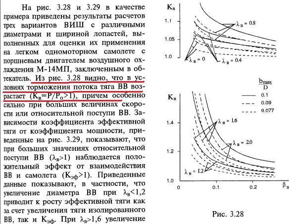

В расчёте сопротивления и располагаемой мощности непонятен нюанс: учёт обдува фюзеляжа (и пр. частей) винтом (включая потери от обдува фюзеляжа некруглого сечения закрученым потоком).
Насколько понял, в первоисточниках дополнительное сопротивление частей при обдуве повышенной скоростью не учитывается, учитываются потери тяги (кпд) винта на обдув. В частности: у Кравца с этой целью приводятся характеристики винтов с гондолами рядных и звездообразных моторов, а также с фюзеляжем. В связи с этим назначение кпд ВВ на расчётной скорости 80% (а также достижение вертикальной скорости больше 3 м/с) - большой оптимизм!
Это очень сильное заблуждение!
Переделка готовой конструкции значительно повышает затраты, как временные так и финансовые.
В итоге Вы калечите самолет, а кому калека нужен? Яркий пример тому, как не надо строить самолеты, описывается в соседней ветке (Д-28).
Статистических данных по весам и положению ЦТ агрегатов в литературе вполне достаточно для определения ЦТ самолета с достаточной для практики точностью.

   Ваше сомнение вполне справедливо, и у меня тоже эти сомнения есть. Только вот в чем дело, с одной стороны обдув фюзеляжа увеличивает сопротивление, с другой стороны наличие фюзеляжа сразу за винтом подтормаживает поток и увеличивает тягу и КПД винта.
    Об этом Денис очень доходчиво объяснил в ветке "Ворон самолёт для самодела"
http://www.reaa.ru/cgi-bin/yabb/YaBB.pl?num=1178304210/210
  Об этом же написано в РДК   АОН.
    72,9 КБ · Просмотры: 262

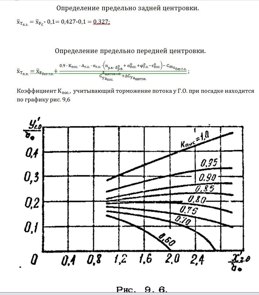

   Конечно, всё будет вычерчено в Авто Каде и достаточно подробно 3D рисовать не буду не надо это мне, а 2D для того, что бы увязать детали вполне достаточно. И обязательно будет посчитана центровка.
   Когда я писал "женю" крыло и фюзеляж, это обозначало взаимные перемещения на 1-2% Всах, но никак не десятки сантиметров. Кроме того я уже предусмотрел все возможные сложности для такого перемещения.
    Дело в том, что хотя я и рассчитываю под РМЗ 500, как наиболее доступный вариант, но хочется чего нибудь помощнее и я заранее закладываю возможность безболезненного переноса крыла.

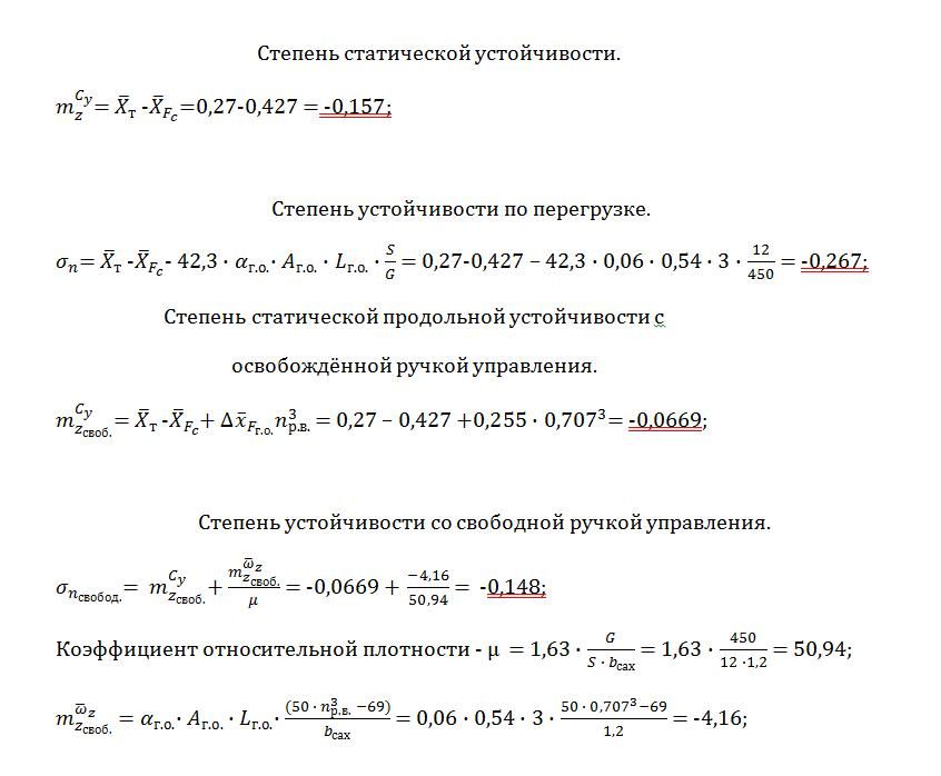

Сразу нормально делать нельзя?
Довольно маленькие изменения в расположении агрегатов зачастую приводят к полной переделке проекта.
Мне кажется Вы сильно легковесно к этому вопросу относитесь. Лучше 10 раз переделать на "бумаге", чем один раз на живом аппарате. Тут г Рябиков совершенно справедливо вас предостерегает.
Все ваши "возможности перемещения" будут весить и весить.
По поводу поправок винт+фюзеляж отлично изложено в Справ констр 1937г.
Так ведь опыта то нет. Вот и хочу перестраховаться, хотя конечно и Вы правы И Рябиков прав и сам я того же мнения. Поэтому и буду чертить как можно подробнее.
... Только вот в чем дело, с одной стороны обдув фюзеляжа увеличивает сопротивление, с другой стороны наличие фюзеляжа сразу за винтом подтормаживает поток и увеличивает тягу и КПД винта.
Подобное положительное влияние фюзеляжа на характеристики ВВ наблюдается, как отмечает Микеладзе в РДК АОН на стр. 67, при больших значениях относительной поступи, т. е. на режимах полёта с высокими скоростями, когда винт начинает вырождаться (торможение потока перед фюзеляжем уменьшает относительную поступь). Маловероятно, что этот эффект проявится в данном проекте на режиме максимальной скороподъёмности (вопрос требует дополнительного исследования). Уменьшение кпд винта от влияния фюзеляжа показано там же на рис. 3.30. Кроме того, дополнительное сопротивление фюзеляжа и крыла от обдува, определяемое там же на стр. 70...75, возникает неизбежно, и суммарный эффект влияния фюзеляжа положительным быть не может! Это противоречило бы элементарной физике!
Во многих источниках отмечалось, что высокие лётные характеристики таких самолётов, как ПМК-3, Егорыч, КриКри, "уток" с толкающим винтом, достигнуты в т.ч. за счёт уменьшения обдува фюзеляжа винтом (винтами).
В то же время, В.Б. Шавров в "Истории конструкций самолётов в СССР", указывает на ухудшение лётных характеристик некоторых самолётов за счёт обдува фюзеляжа винтом (например: ЛК-1 в т.1, "Ленинградские конструкции").
Максимальная скороподъёмность - очень важный параметр для лёгкого ЛА, определяющий безопасность его эксплуатации (от неё косвенно зависит в т.ч. и длина взлётной дистанции; скорости имеют значение только на соревнованиях). Если учесть в расчёте все влияющие на неё факторы, и подставить реальные, а не идеальные значения параметров, и получится меньше +2 м/с - реализайция проекта в таком виде нецелесообразна! Летать на таком будет столь же противно, сколь опасно!

Чего теоретизировать? Надо просто по тому же Кравцу посчитать уменьшение кпд винта и пересчитать ЛТХ.

   Вот по поводу падения КПД винта и насколько,  аргументированно ответить не могу.
Спроси, Андрей К в ветке упоминал про Кравца, может поделится.
