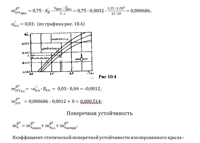

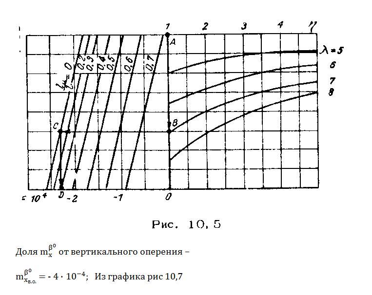

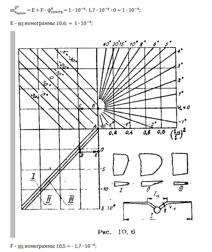

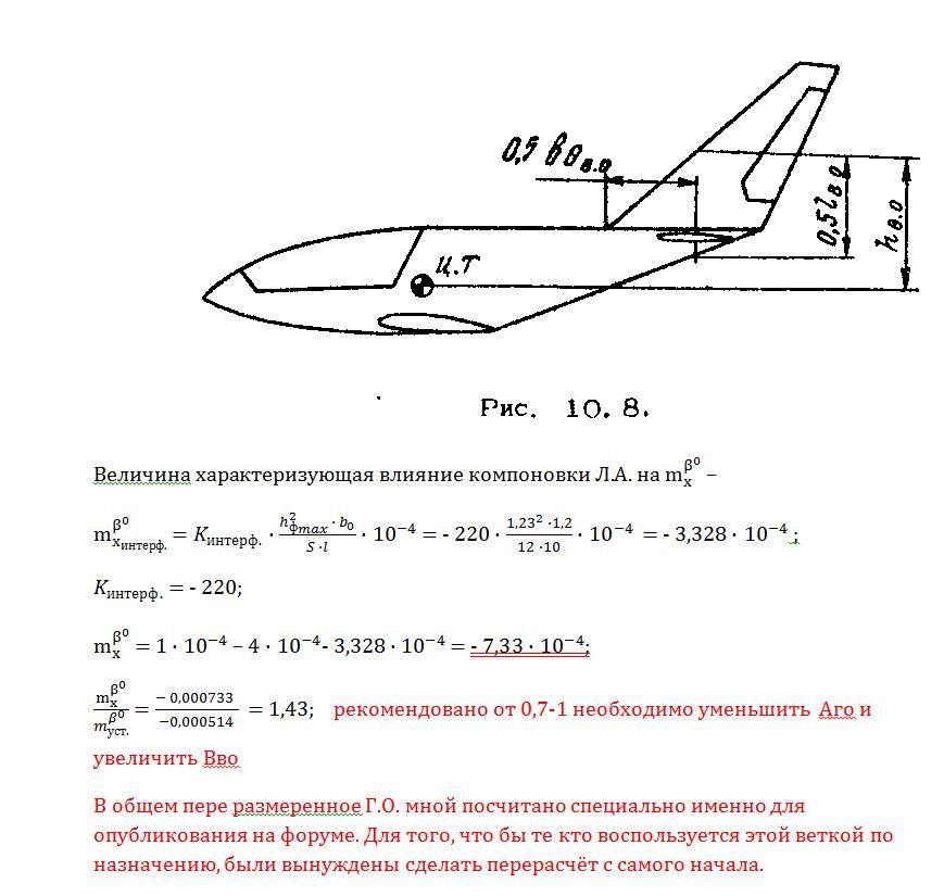

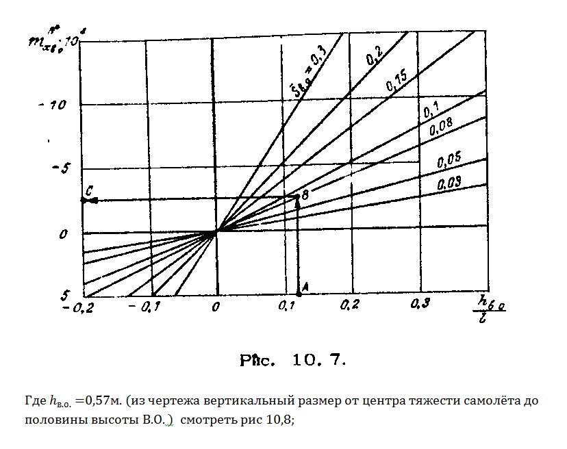

Флюгерная устойчивость - это тоже самое что и курсовая?
В книжках многих при расчете ВО в формуле фигурирует площадь крыла. Это что ли экспериментальные статистические формулы? Не понятно как площадь крыла влияет на курсовую устойчивость. Вот площадь боковых проекций частей самолета влияет- это очевидно.
Например, из книги Чумака/Кривокрысенка:
    185,5 КБ · Просмотры: 273
Книжек в сети полно, ищите поисковиком. Не найдёте - давайте адрес, выручу.
Удачи!
  В поисковике искал, выпадает, что то несуразное.  Заранее благодарен. За пожелание удачи спасибо.
  Нашёл.
   Да.
  К площади крыла приводятся все коэффициенты участвующие при аэродинамическом расчёте.
Чумак Кривокрысенко это слишком упрощённо.  РДК СЛА для любителя вполне достаточно. С формулами можно разобраться перечитав эту ветку, а с объяснениями прочитав РДК  СЛА. Вполне достаточно.

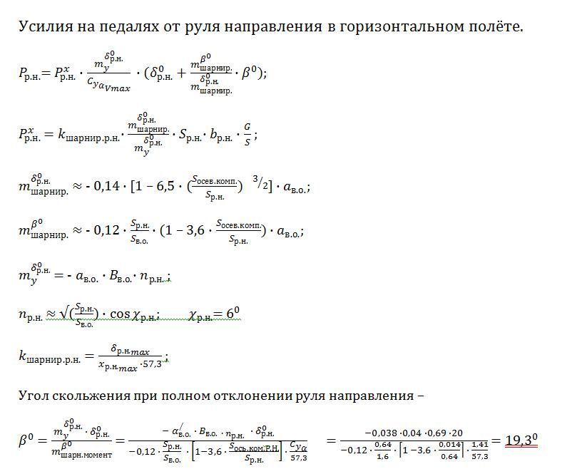

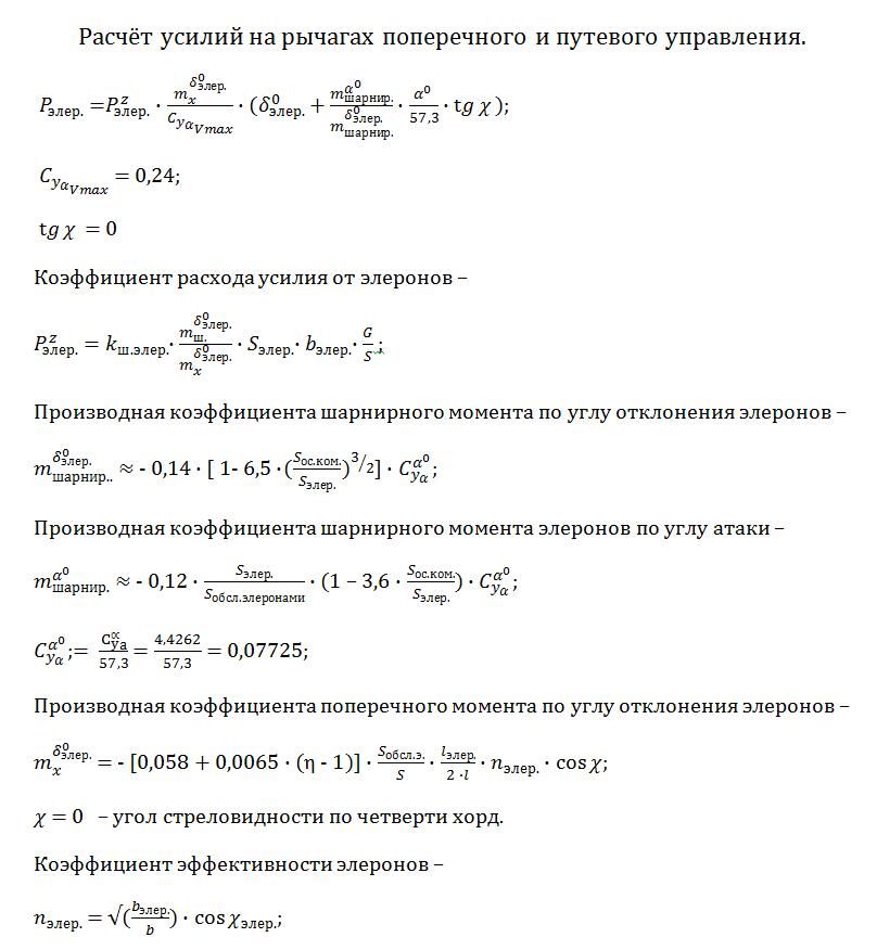

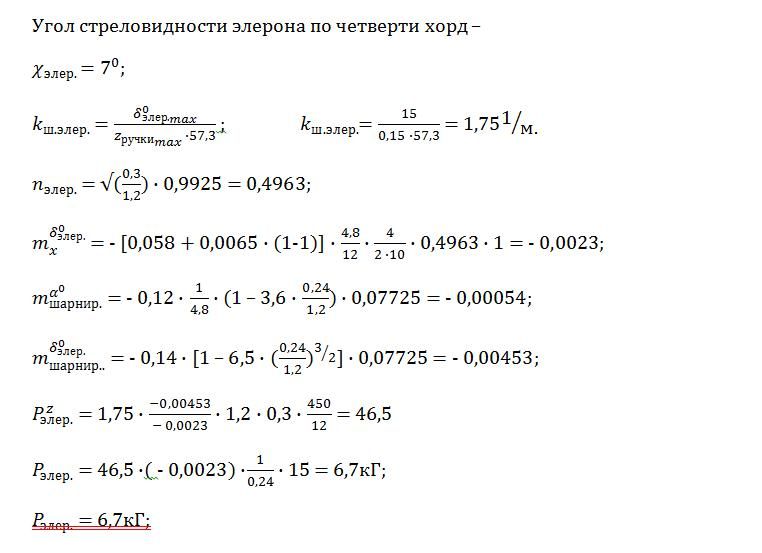

И завершающее.
    42,2 КБ · Просмотры: 249
  • 32_usilija_na_pedaljah_ot_rulja_napravlenija_v_gorizontal_nom_poljote_.jpg
    54,5 КБ · Просмотры: 230
  • 33_usilija_na_pedaljah_ot_rulja_napravlenija_v_gorizontal_nom_poljote_.jpg
    47,4 КБ · Просмотры: 262

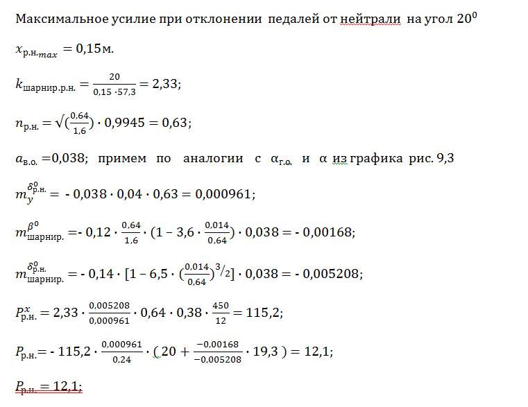

Усилия на рычагах большие. По всем каналам.
В связи с этим назначение кпд ВВ на расчётной скорости 80% (а также достижение вертикальной скорости больше 3 м/с) - большой оптимизм!
  С учётом падения КПД винта от обдувки фюзеляжа, у меня получились следующие цифры.
Vy = 2,6м/с;         Vmax = 150км/ч;
  В принципе не противоречит статистике.
   Посчитано по Касторскому Курочкину "Практические работы по курсу воздушных винтов"
  Усилия в пределах нормы.
Градиент усилия по перегрузке 3,9кГ.
Усилие при посадке 10,2кГ.
Отклонение элеронов на максимальный угол при максимальной скорости  6,7кГ.
Вот отклонение РН на максимальный угол при максимальной скорости я бы увеличил, что бы жизнь мёдом не казалась. Сейчас всего 12,1кГ.
