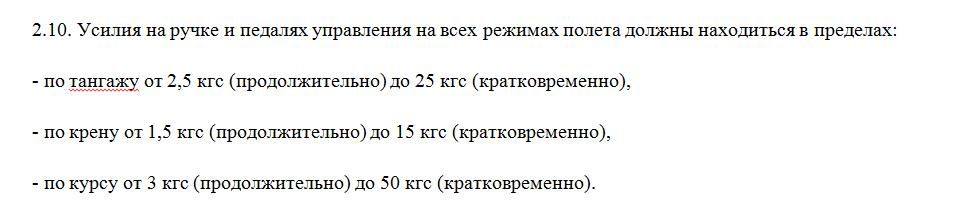

В пределах какой нормы?

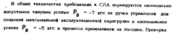

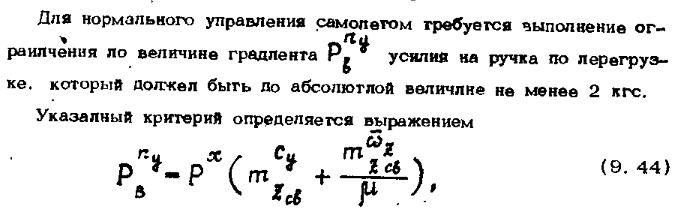

Другого ничего не нашёл.
Усилие на ручке.  РДК  СЛА
Усилие при посадке.  РДК  СЛА
Требования к СЛА

Да, я говорю градиенте в продольном канале в нлг FAR23, CS23, CSVLA, BCAR-S, JAR-VLA, АП, если не изменяет память, тоже.
Кроме градиента ведь еще нормируется макс усилие на рычаге управления.
Конечно градиент нелинеен при больших отклонениях управляющей поверхности.
Для нормальной и многоцелевой категории пред усилия в 21 кг не превысим даже если градиен будет слабо уменьшаться.
Самоделы (и не только) в основном плюют на градиент. Его трудно обеспечить на маленьком самолете даже с помощью механических загружателей, поскольку градиент должен быть в диапазоне 1.4Vs0 до Vd.
