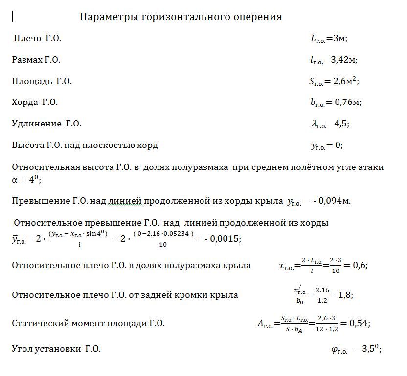

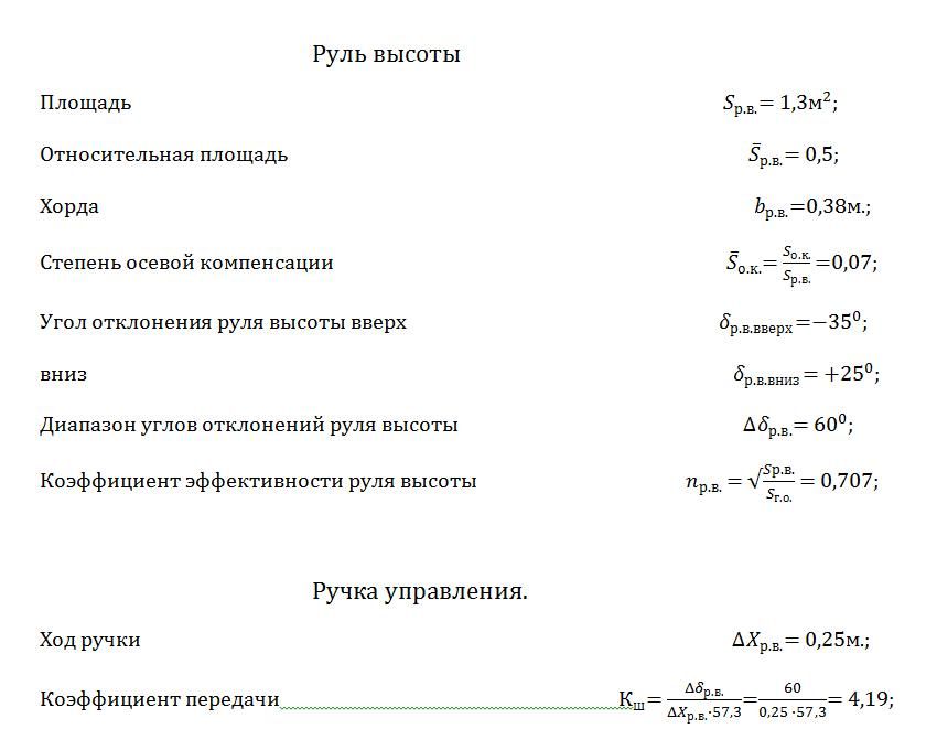

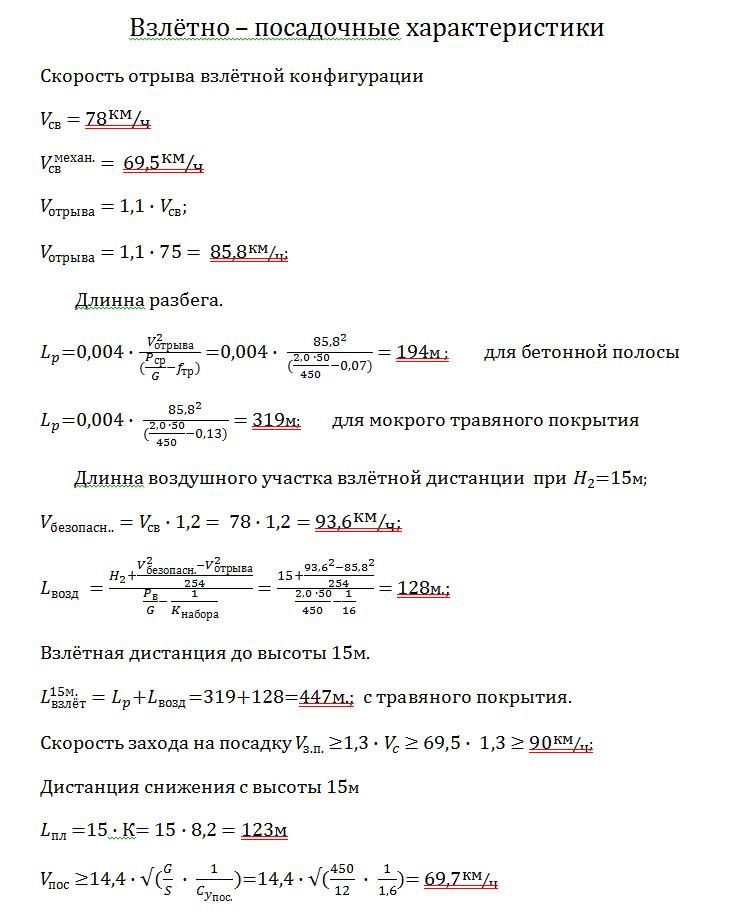

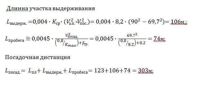

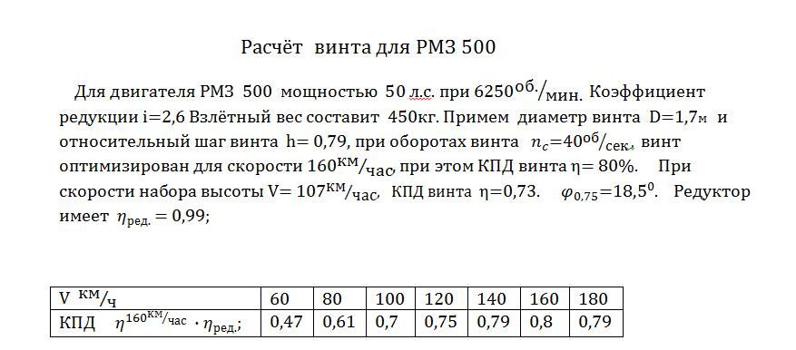

Продолжим

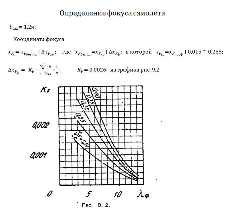

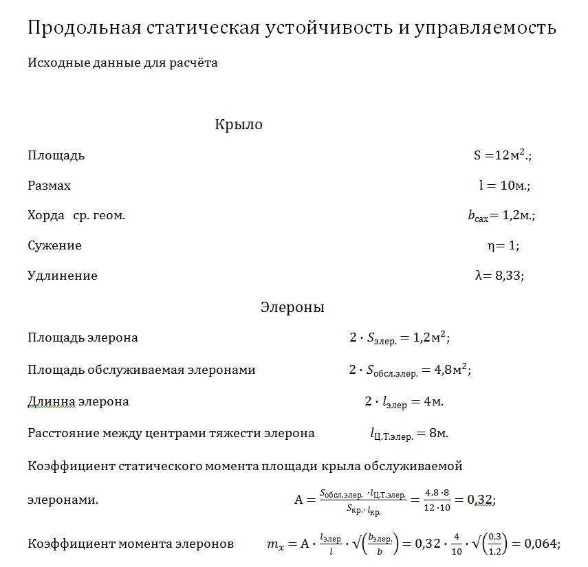

    54,2 КБ · Просмотры: 237

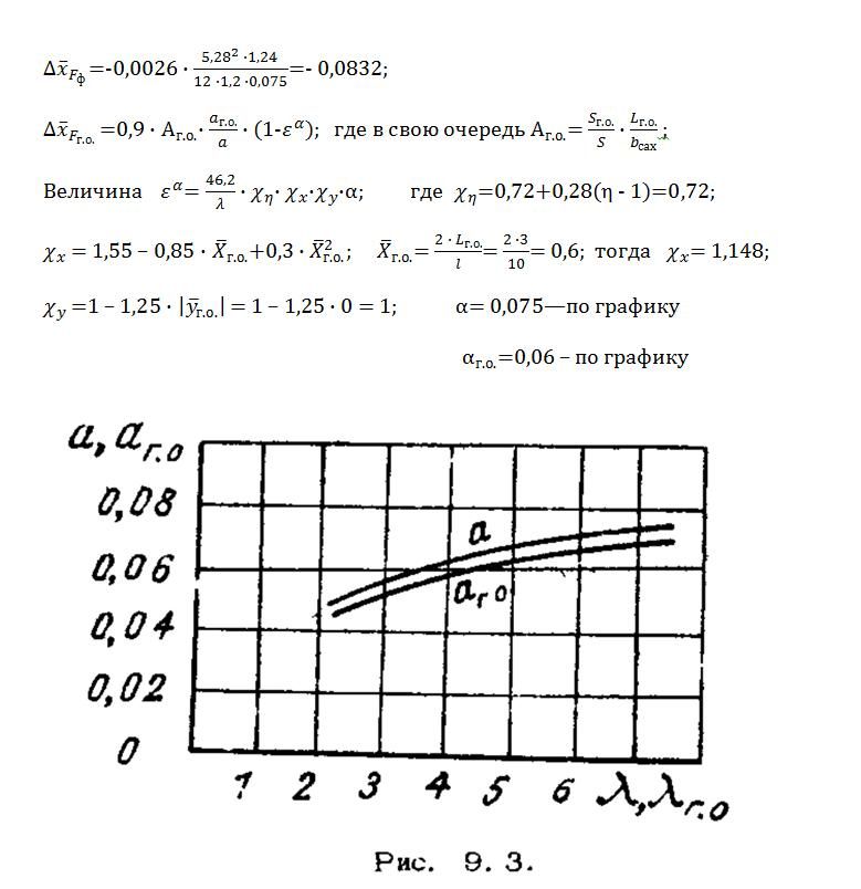

    56,8 КБ · Просмотры: 233
    78,8 КБ · Просмотры: 244

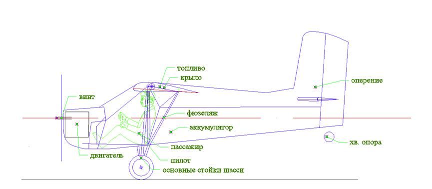

To vslav

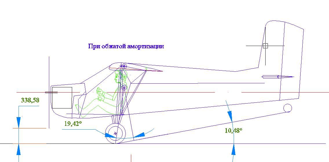

Мне кажется, что основные стойки должны быть немного более впереди. Схемку шасси(с углами) могли бы представить?
Капотажный угол маленький и винт, пожалуй, тяжеловат.
  А сколько должен быть капотажный угол при обжатой амортизации.

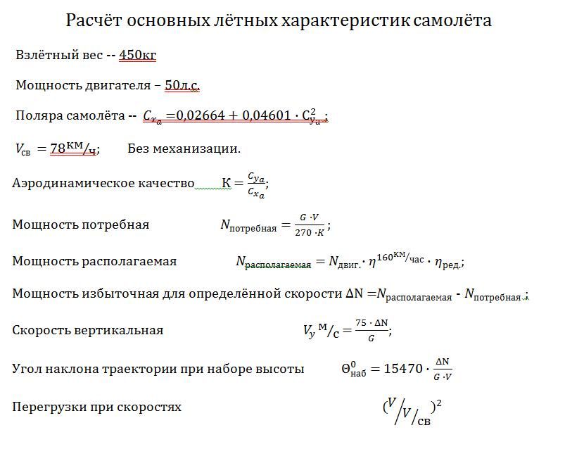

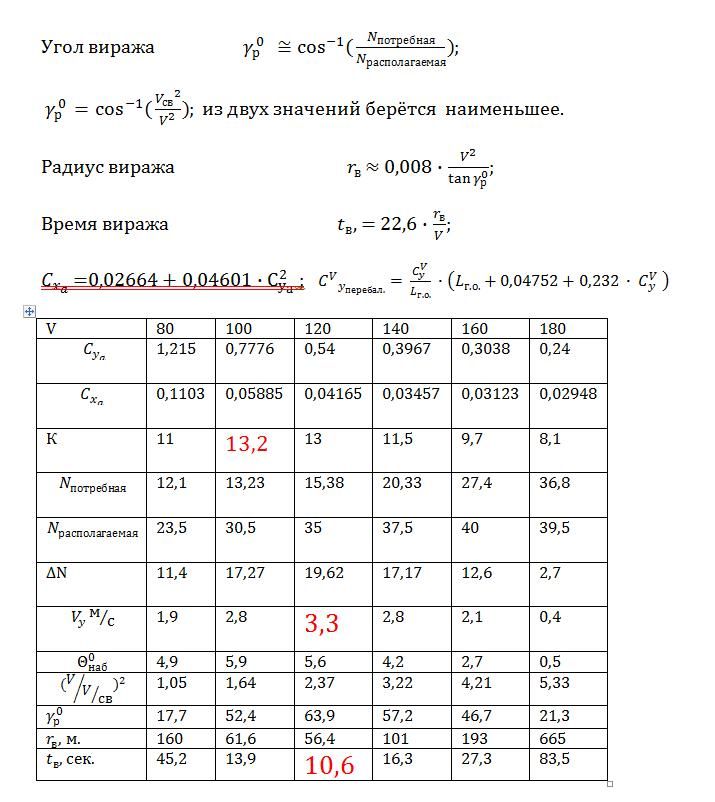

        Что значить винт тяжеловат, если на максимальной расчётной скорости его КПД падает до 0,79. То есть его тяга начинает вырождаться.
Угол в пределах 27-31 град. А винт, не знаю на взлётной скорости кпд 0,6. Маловато будет. И вообще на 50 сильный двигатель винт диаметром 1, 77. Многовато будет.
   Капотажный угол у меня получился 13град. Значить нужно увеличить. Ну, а винт можно пересчитать.
Да нет, я бы и еще увеличил.

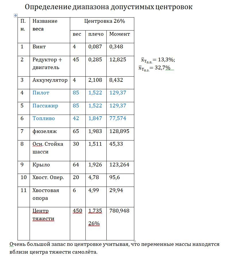

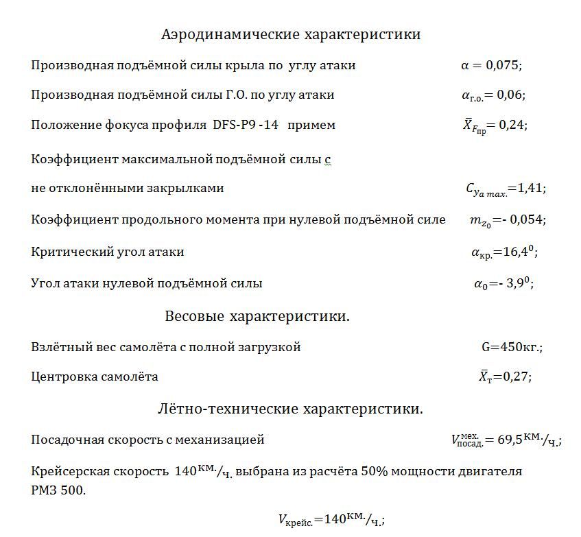

vslav, тебе надо в весовой сводке добавить ещё вес баков, проводки управления, приборного оборудования, кресел, пультов управления, и процентов 5 неучтённого веса.
   Вы правы.Я взял взлётный вес 450кГ. хотя на самом деле он будет 420-430кГ.

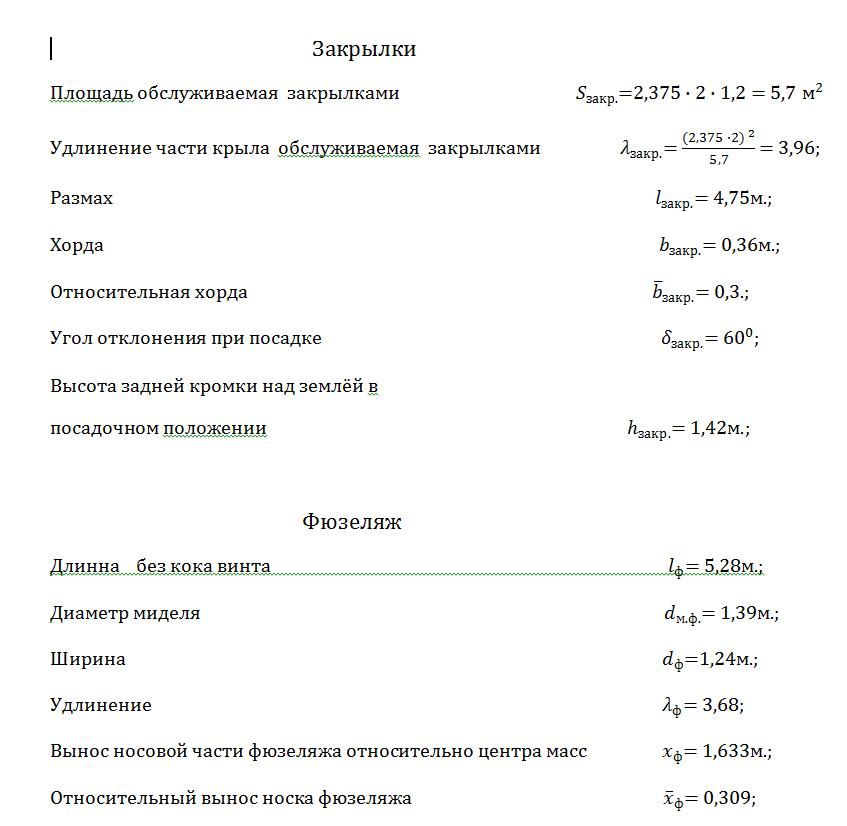

     Кроме того я самодельщик пытающийся более или менее правильно построить самолёт.
     Поэтому я не буду до граммов высчитывать вес каждой единицы оборудования. Изготовлю фюзеляж со всеми прибамбасами. Взвешу его вместе с "пилотами", определю центр тяжести. Также поступлю с крылом. Потом "женю" крыло и фюзеляж. Это очень эффективно если заранее предусмотреть такой технологический приём.
Самолет указанной компоновки с указанным мотором легко вписать в 420 кг,а,постаравшись,можно умяться и до 400.
\\\Взвешу его вместе с "пилотами", определю центр тяжести. Также поступлю с крылом. Потом "женю" крыло и фюзеляж. Это очень эффективно если заранее предусмотреть такой технологический приём.
  Вот это другое дело! 🙂
