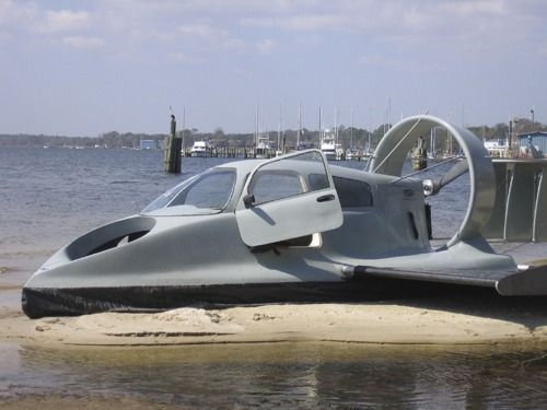

     Мы строим СВП с аэродинамической разгрузкой типа как в приложении,и наличие кольца вокруг винта просто необходимо по вопросам безопасности.Винт диаметром 171мм через ремённый редуктор с редукцией 2.0 будет вращатся двигателем ВАЗ 21083, с которого производится ещё отбор мощности на нагнетающий вентилятор в пределах 10-12 л.с.По приказу 100 МЧС России допускается установка двигателя не более 75л.с.(55квт) Поэтому очень хотелось получить ваш совет как нам не потерять мощность и хотя-бы не навредить кольцом,поэтому и прозвучал вопрос выше...
Теперь все стало на свои места - все понятно и есть определенный опыт,позволяющий судить о целесообразности конструкторского решения.
    В моей практике применение кольца для ВВ было дважды - и оба раза в дирижаблях.Кольцо при этом было совершенно необходимым элементом,предохраняющим оболочку от разлетающихся с концов лопастей пылинок,льдинок,секущих и оставляющих полосу эрозии на оболочке.Понятно,что получить задаром еще немножко дополнительной тяги было бы заманчиво,но,поглубже разобравшись в вопросе понял,что замахиваться на это (по крайней мере,в существующих реалиях) бесполезно.Дело в том,что кольцо станет работать совместно с винтом лишь при очень небольших зазорах между концами лопастей и обечайкой кольца (единицы миллиметров),в противном случае перетекания сквозь щель полностью убивают эффект,делая даже хуже,чем вовсе без кольца.
    И гонки силовой установки полностью подтвердили это предположение:вначале сняли статическую тягу со снятыми кольцами,получив исходный результат,сравнивая с которым можно судить о правильности прогнозов;затем установили кольца,которые фактически представляли собою простые обечайки как у решета,даже с защитной сеткой спереди,зазор между концами лопастей и обечайкой составлял около 15 мм.Тяга винтов снизилась (заметно) - для поиска причины закрепили ленточки в разных местах,чтобы разобраться с формой струи как входящего,так и отбрасываемого воздуха:велико было удивление,когда обнаружили,что ленточки на задней кромке кольца вместо того,чтобы отклониться на некоторый ожидаемый угол к оси струи,втянулись внутрь кольца и влезли в щель между концами лопастей и обечайкой кольца.Это свидетельствует,безусловно,о подсасывании воздуха и противотоке в данной щели.
Решение было - сделать обечайку префорированной,дабы по возможности приблизить винт к изолированному:после этого статическая тяга вернулась к исходным значениям.
Вывод из вышесказанного таков,что сложность почти наверняка превысит расчетный выигрыш при существовании реального риска вместо выигрыша проиграть.
А увеличенный винт дает гарантированный прирост стат. тяги.
-мы нашли и частично опробовали такое решение проблеммы=
профиль кольца "ступенчатый"\step airfoil\.
конец винта\тупой\ помещается свободно в этой ступеньке,
не требуется большая точность изготовления...
опыты с вентилятором на электромоторе показали ок.10%
выигрыш по тяге в сравнении с малой щелью,порядка миллиметров.
