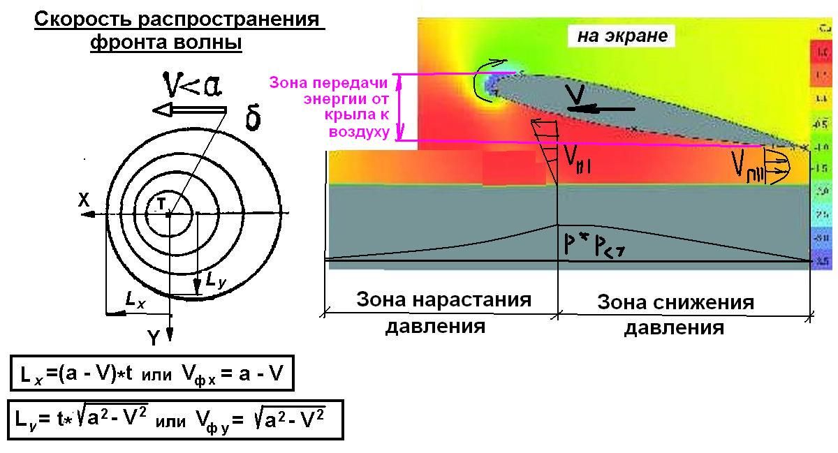

на отстоянии 0,05   = 0,15/((0,15+0,05)/2*2+0,05)=0,6
При хорде 1500мм я что не правильно посчитал высоту полёта = 7.5 СМ ??
PFELIX сказал(а):
На море, сложно но можно, на реке (без волнения) -- ЛЕГКО. На Иволге это 50 см
Зачем  вешать  лапшу на уши ?..Отстояние 0,05 это СКОЛЬКО для  Иволги ? Визуально САХ там примерно 6 метров, точных данных длинны хорды не нашёл..
Тогда почему по Вашему воздух не приобретает скорости против скорости полета (если под крылом > Pстат беск.)? Уж, уважьте.
Пожалуйста! Смотрите, разбирайтесь. Что непонятно - книги Вам в руки.
ЗЫ: левый рисунок - из поста 58, который Вы комментировали; правый - из поста 5109 "Экраноплан" - подредактирован для подсказки-ответа.
А я займусь делом.
Мне грустно. Не хочется в Ваш адрес нелицеприятных слов. ВСЁ, что я писАл про необращенное движение при первом же взгляде на рисунок, оказывается проигнорировано напрочь. Отсылать к книжкам -- Ваш конёк, я понял. Даже Казак (простите, Валерий, я имел ввиду выпускник ЦПХ) бы не сделал такой глупости.
А, может, я поторопился, но нет ... все равно эпюра не такая, но прогрес налицо, всё таки воздух приобретает скорость против направления полета?
Ну и  "зона передачи энергии ... ", ИМХО, черезчур идеализировано. А если принять во внимание скорость, индуцированную крылом потоку (ниже области ее быть тогда не должно), то и -- неправильно.
Картинки, что ли у меня наоборот(левый /правый).

@ mz что вы понимаете под словосочетанием "импульс давления" ? Вот как Википедия отвечает на запрос "экранный эффект"  http://ru.wikipedia.org/wiki/%DD%EA%F0%E0%ED%ED%FB%E9_%FD%F4%F4%E5%EA%F2
Текст из ВикипедиЯ :
Эффект экрана связан с тем, что возмущения (рост давления) от крыла достигают земли (воды), отражаются и успевают дойти до крыла.
   И по какой траектории пролетают частички под крылом  - Зиг-Заг ?
   Если частички летят по траектории Зиг-заг они должны проходить больший путь , а следовательно Скорость частичек должна быть в два раза ( примерно ) больше .  Скорость , путь , время  это  Физика  6 класс  средней школы  времен СССР .
Если скорость частичек под крылом  больше скорости частичек над крылом - Самое Время Нырнуть и поднять Перископ .
  Военные большевики в целях секретности использовали название   " Динамическая  Воздушная Подушка " .  Возможно такой вариант названия облегчит , упростит  понимание   элементарной физики процесса ?
