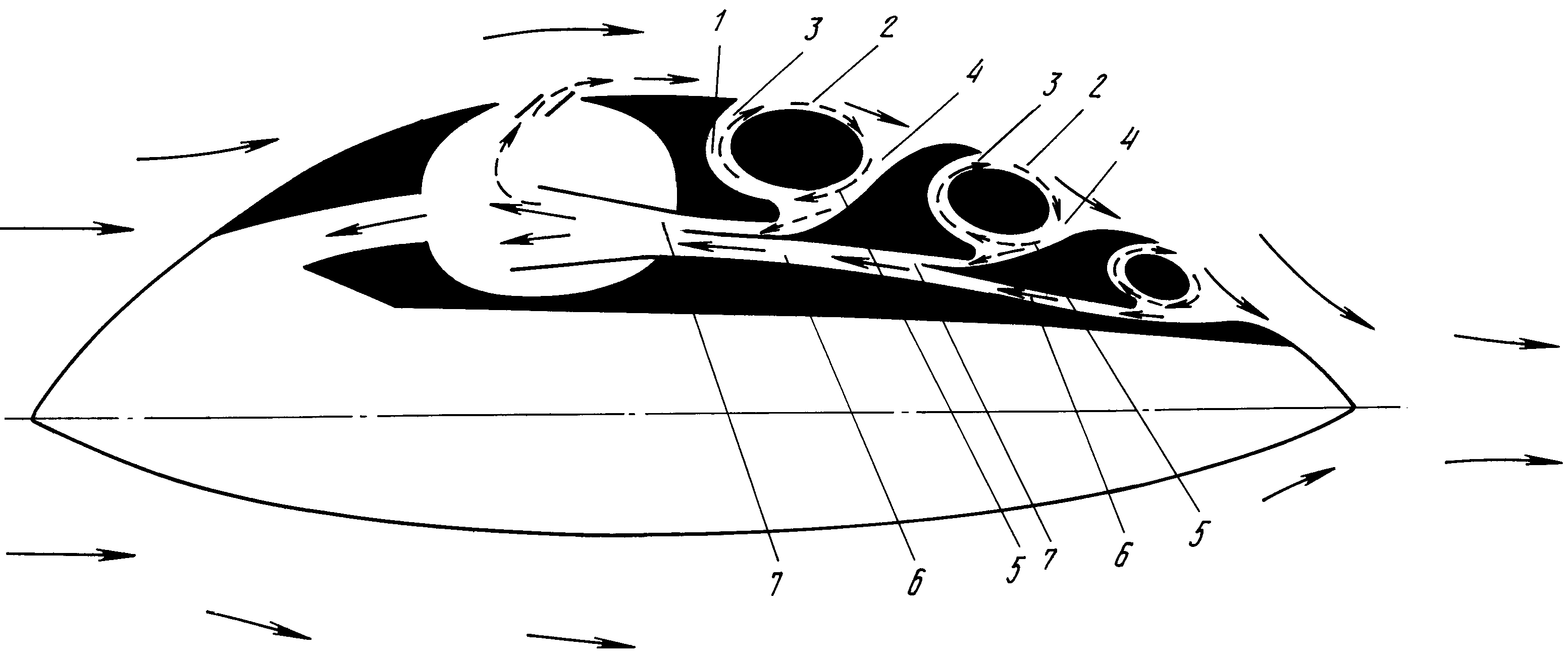

Принцип управления погранслоем ЭКИПа
http://www.findpatent.ru/patent/201/2015941.html
    31,4 КБ · Просмотры: 176
