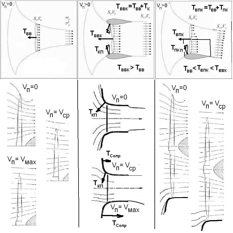

Тяга СУ складывается из двух составляющих: внутренней (собственно паспортная тяга двигателя/движителя - забота двигателиста/движилиста) и внешней (забота объектовщика).
Внешняя тяга может быть положительной и отрицательной: обычно она положительна на нулевых и малых скоростях полета и довольно быстро переходит в отрицательную с ростом скорости полета.
Примеры использования данного "казуса": винт в кольце; "губа" у импеллерных движителей; специальное профилирование мотогондол околозвуковых двигателей - положительный эффект в области малых скоростей полета. А вот при испытаниях двигателей/движителей на стационарном стенде с лемнискатным ВЗУ обязательно делают силовую развязку между ВЗУ и двигателем (его силоизмерительным устройством) для исключения внешней составляющей тяги от внутридвигательной...
Крыло - движитель, создающий ПС (составляющую ПАС в плоскости, перпендикулярной направлению полета) и ему не чужды законы реактивного движения: неразрывности потока, второго закона Ньютона в записи Эйлера; закона сохранения энергии в записи Бернулли; уравнение тягового КПД в записи Фруда. Только в этих уравнениях основным параметром будет скорость потока в плоскости, перпендикулярной направлению полета, которая и породит тот склоняемый скос потока ЗА крылом, как следствие процессов взаимодействия потока и крыла НАД и ПОД крылом.
Вот Кастер и использовал эти законы, объединив в одной СУ два движителя - крыло и ВМУ на пользу друг другу. Но конструктивно-технологическо-эстетические параметры его ЛА перечеркнули почти полностью плюсы такой совмещенной СУ.
Можно было бы трансформировать идею Кастера на прямое крыло - закричать "Эврика!" и бежать к патентоведам 😎 Но люди дела это уже осуществили в системе FanWing, используя известные законы аэродинамики и не ища в них прорех.
Так что "курьёз" живет и здравствует!

Вы полагаете, у Кастера и тяга заметно увеличивается?
"Заметно" - категория относительная и у разных индивидуумов разнится для абсолютных величин.
Чтобы "полагать" нужно конкретно и детально ознакомиться с конструкцией Кастера, а на это нет ни времени, ни желания.
"Полагаю", что прибавка тяги совмещенной ВМУ составляла в пределах 10...20% не более на малых скоростях. Что ощутимо ниже, чем для ВВ в кольце.
А по Вашему, за счет чего она , вообще, может там увеличиться? Насколько мы получаем скос потока, ровно настолько полукольцо не создаст дополнительного разряжения в сравнении с кольцом.
Отвечу только очередным рисунком-схемой для трех объектов обсуждения и трех режимов движения.
Тк - вектор тяги кольца в направлении тяги ВВ Твв;
Тпк - вектор тяги полукольца в направлении тяги ВВ Твв;
Ткп - вектор равнодействующей (полной) силы давления кольца;
Тпкп - вектор равнодействующей (полной) силы давления полукольца;
Тсопр - вектор силы сопротивления периферийного участка входного коллектора, нермываемый просасыфаемым потоком движителя.
Тввк - вектор тяги СУ "ВВ+кольцо";
Твпк - вектор тяги "ВВ+полукольцо".
Верхний ряд рисунков - свободный ВВ, ВВ в кольце, ВВ+Кастер.
Нижний ряд рисунков - схемы потоков, силы для статических условий (V=0); при Vср - средней скорости полета; при Vмах - максимальной скорости полета.
У меня в практическом эксперименте получилось  увеличение  Р на 6%..И это не точно, потому что обороты при установки  полукольца  тоже возросли на 300-400 об/мин..
Вот тут Вы и ошибаетесь, не ВВ+Кастер, а ВВ в кольце под углом атаки, где сжатие струи?
поймите, полукольцо Кастера никогда не будет работать даже наполовину полукольца в составе ПОЛНОГО кольца
любое постороннее тело,взаимодействующее  с обрабатываемым винтом воздухом,требует дополнительной энергии на это взаимодействие
1. Это не причина и следствие;
2. Это еще раз доказывает, что сравнивать кольцо для винта с полукольцом Кастера как "хрен" с пальцем.
Ошибаетесь, сударь, Вы! Откройте, пожалуйста, глаза и посмотрите на верхний правый (не перепутайте "сено-солома!) рисунок. На нем изображено именно ПОЛУКОЛЬЦО, соответствующее обсуждаемой "проблеме". На нем же увидите и сжатие струи... Но не придумывайте "ВВ в кольце под углом атаки" и не принимайте скос потока ЗА ВВ за угол атаки - обратите внимание на направление векторов в эпюрах скоростей потока.
