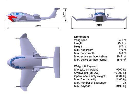

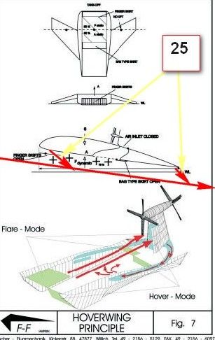

"Фишкой" всех ховервингов Фишера является СТАТИЧЕСКАЯ воздушная подушка под центропланом, работающая в период выполнения взлёта.
После взлета шторка  под номером 25 убирается  ( как шасси у самолёта ) ?
А до уборки, на объем вытесненной в подушке воды, аппарат становится как бы сам водоизмещаемым. Важно, чтоб этот вариант оказался удачнее, чем глиссирование обычной лодки. Козе -- баян, попу -- гармонь, икона -- папуасу. (с) ВСВ
Именно так...
Зависит в основном от удельной нагрузки на площадь камеры СВП, то есть от массы аппарата и площади проекции аппарата на горизонтальную плоскость. Выше определённого значения поднимать её не стоит, Вы правы...
