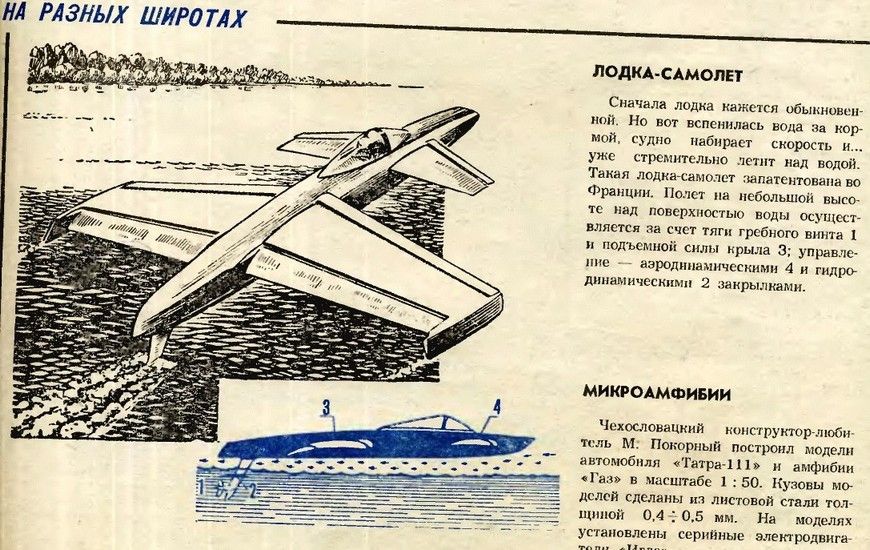

PFELIX , взлёт на подводном крыле .
    142,6 КБ · Просмотры: 158
А вот эта система менее жизнеспособна и управляема ИМХО из-за наличия не стабильно дестабилизирующего момента от движителя Не понятно за счёт чего путевое управление осуществлять, если в воде стоит ещё и РП то вообще неустойчивость по всем каналам управления просматривается..Ему для стабилизации не мешало бы  добавить вместо ПГО  ещё  подводное крыло, на хвосте киль с РП , вот тогда думаю, был бы шанс прокатиться ? ..
Не сразу обратил внимание на предкрылки на ПГО и основной плоскости..Видимо у аппарата есть возможность достигнуть критических углов атаки, и что бы не валился в штопор изобретатель  их предусмотрел..Сильное решение осуществлять управление тангажом закрылками и подводным РВ ! 😱
  Стабилизатором , закрылками на крыле + подводное крыло .
Обратите внимание на расстояние от центра давления крыла  до подводного крыла . Автор применил Хвост на схеме  Утка .
