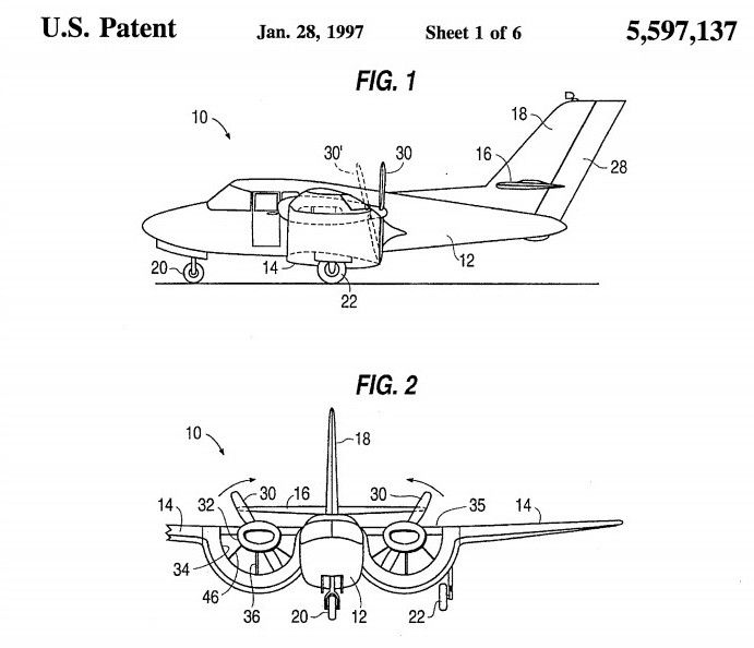

Кольца и полукольца в патентах USA  .
http://www.google.com/search?tbm=pts&hl=en&q=Channel-wing+system+for+thrust+deflection+and+force%2Fmoment+generation&btnG=
Спасибо!
На мой взгляд - прекрасные и вполне состоятельные патенты.
Но крыло (канальное) все же ..неоправданно.
Может быть для каких-то особых случаев - неизвестных мне?
А суть "спора" между прочим - банальнейшая...
Лапшин и (уважаемый мною тоже )- Казак говорили об УВЕЛИЧЕНИИ тяги(да еще на полном "сурьезе"...)
Что как раз и неправильно.
Увеличение тяги профилированием капотов и прочего - не последует.
Последует (и для тянущей схемы и для толкающей) всего лишь уменьшение сопротивления - движению.
В случае тянущей схемы - прирост тяги будет заметен так часть энергии отходящей струи - просто "вернется на место" (компенсация)
То есть - ПРИБЛИЗИТСЯ К ТЯГЕ создаваемой той же ВМУ но с открытым винтом.
Почти все тоже и в случае толкающей схемы.
