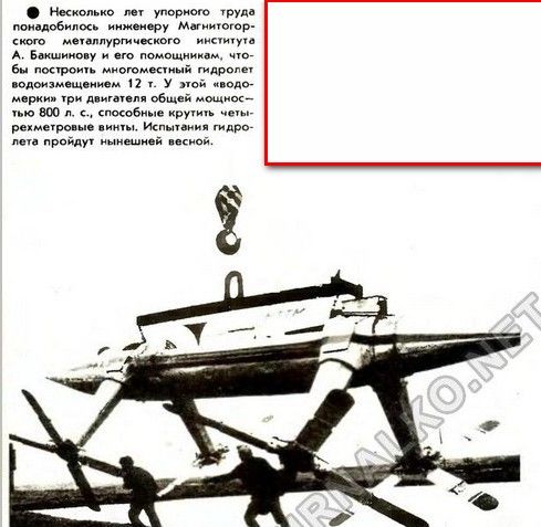

Валера , если пропеллер вертолёта прижать к экрану (на половину хорды = 400мм )  - как это повлияет на Cy пропеллера .    В прошлом веке такой агрегат испытывали  -  барабанили лопастями по воде , а о экране видать инфы не имели .
Эт новый вид экраноплана с вертикальным отрывом - ветроэкраноплан или винтоэкраноплан .
Таким агрегатом весь рыбнадзор России можно за два дня мелко пошинковать .

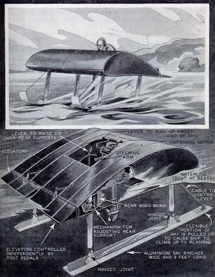

http://zhurnalko.net/=sam/junyj-tehnik/1992-12--num5
http://zhurnalko.net/=sam/junyj-tehnik/1992-12--num6
http://zhurnalko.net/=nauka-i-tehnika/tehnika-molodezhi/1991-03--num8
    43,7 КБ · Просмотры: 139

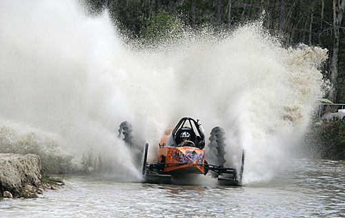

Болотный экраноплан .
    35,5 КБ · Просмотры: 191

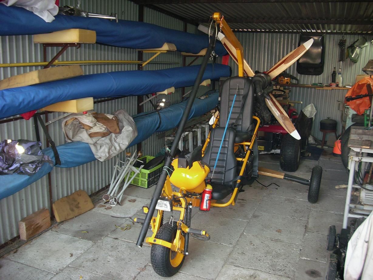

Впереди интересное время, будем учить аппарат пока плавать на глиссе, а когда научимся - вот тогда с крыльями возможно дойдём и до шторки, хотя большой пользы , честно говоря , на такой конструкции не вижу. Ну добавим 5-10 кг подъёмной силы , а вот сопротивления добавится немерянно ! А тяги не хватает катастрофически..Сегодня получили судовой билет и тех освидетельствование , дорога к акваториям области открыта ! Сразу же начинаем  передвигать хвостовое оперение назад , на целых полтора, примерно, метра..И есть мысль опустить РВ в поток от винта..
выполнять поворот с креном ( вираж ) , скорость  в повороте увеличится ?
Почему ? При возникновении крена  для организации вращения в горизонте всегда приходится брать РУ несколько  на себя, чтобы не опустить нос и не потерять высоту. Наш аппарат показал отклонение вправо при даче газа от вращения винта, значит при развороте вправо нос опускается энергичней , чем влево и РУ берётся на себя больше..Любое отклонение РВ от нейтрали приводит к увеличению сопротивления, которое гасит скорость..Что бы не терять скорость на разворотах практически всегда добавляется газ..
