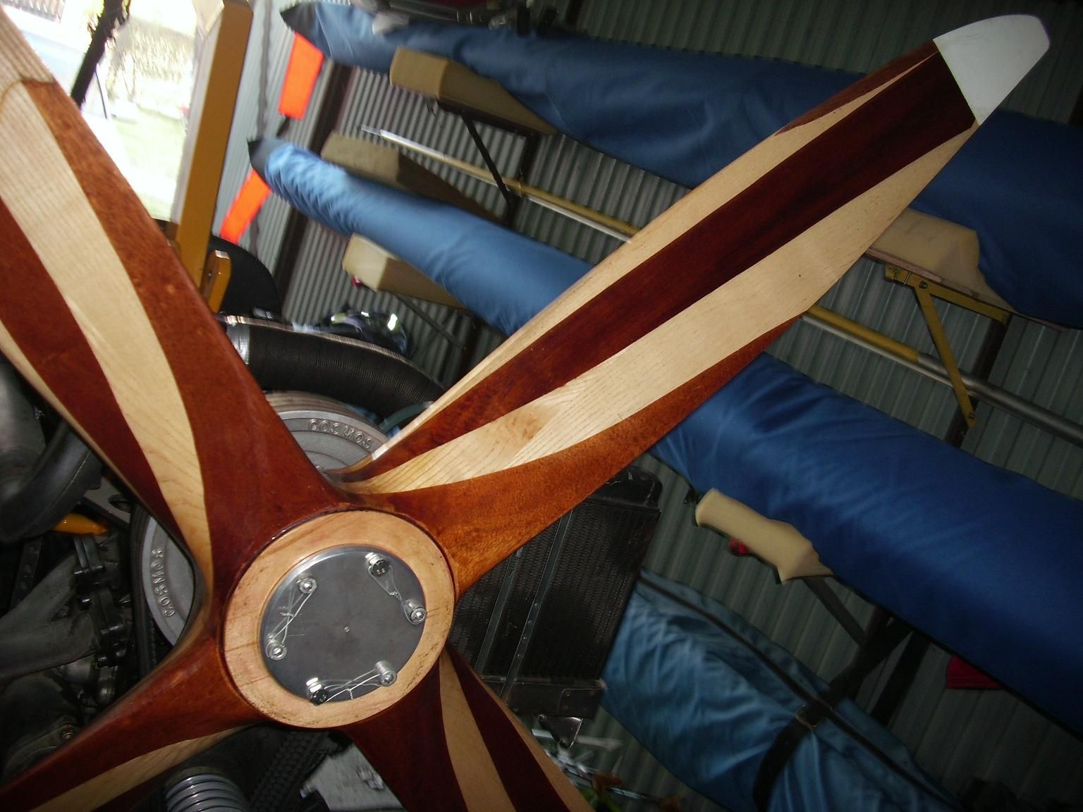

moj Drug primienil dlia svojej dielty 4-lopastnyj vint=iz 38HP
R462 polutshajet 130 kG tjagi i otshien tihuju rabotu
Тихая работа -- за счет к-ва лопастей, тяга -- за счет диаметра, но у дэльты скорость 60-80. А не скорости 150 винт такой винт на тех же оборотах тормозить будет, а на больших реветь начнет.
=diamietr ok.130 cm,
mienshie tshiem u 2-lopastnogo\svojej konstrukcii\...

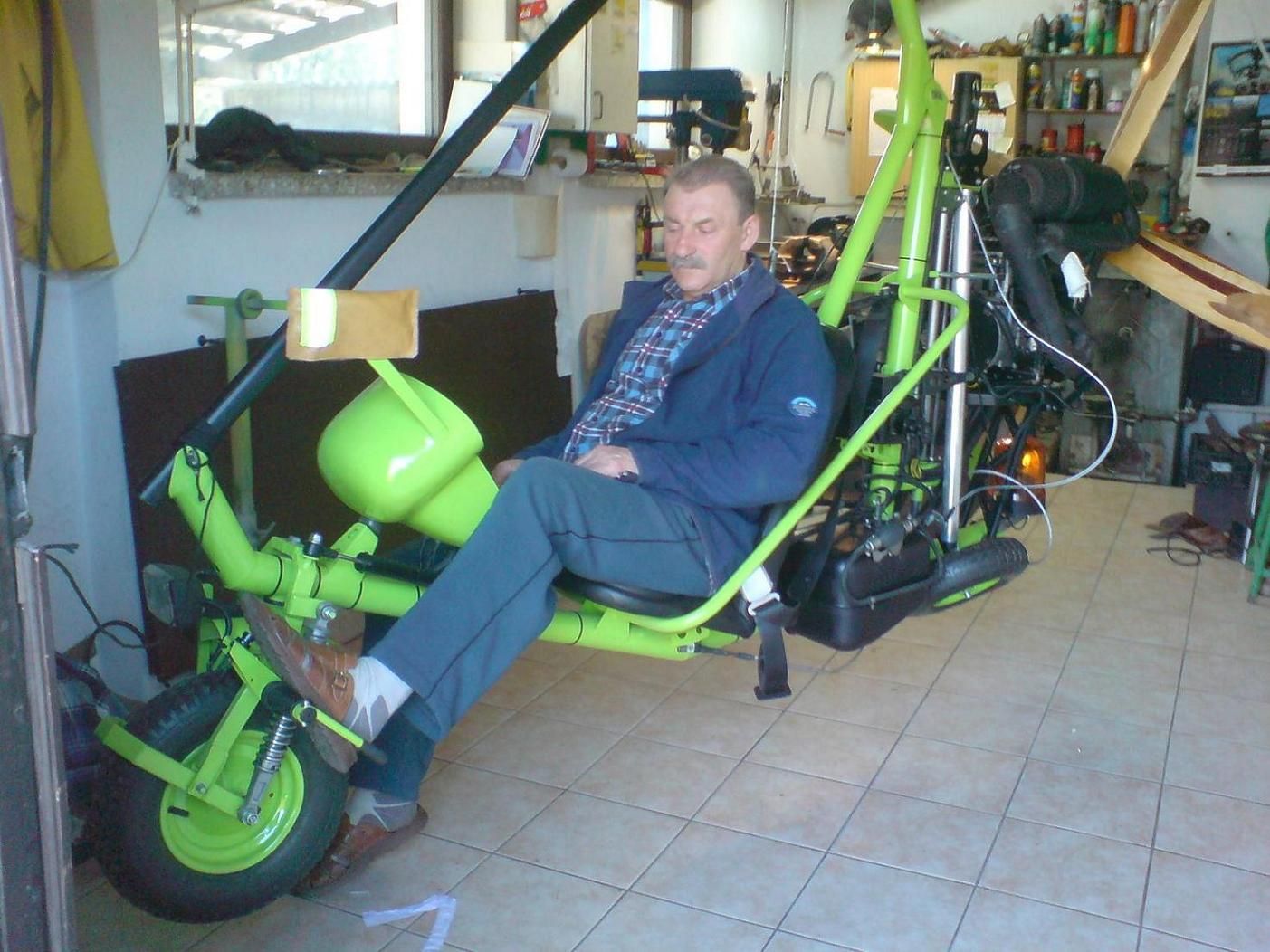

\ubirajemyje zadnije koliosa\

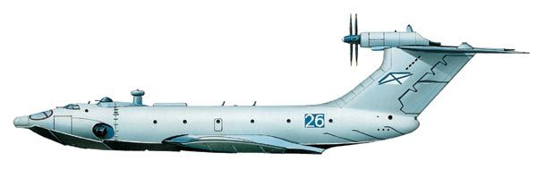

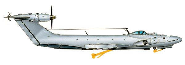

На СМ-6 (прототип Орлёнка А-90) установили обычный винт , на  Орлёнке А-90  винты  соосные . Вопрос : пытались устранить момент или случайно применили НК-12 с соосными винтами ?
Пытался найти фотографии орлёнка которому удалось добраться до берега без хвоста - инфа засекречена , нету фоток .

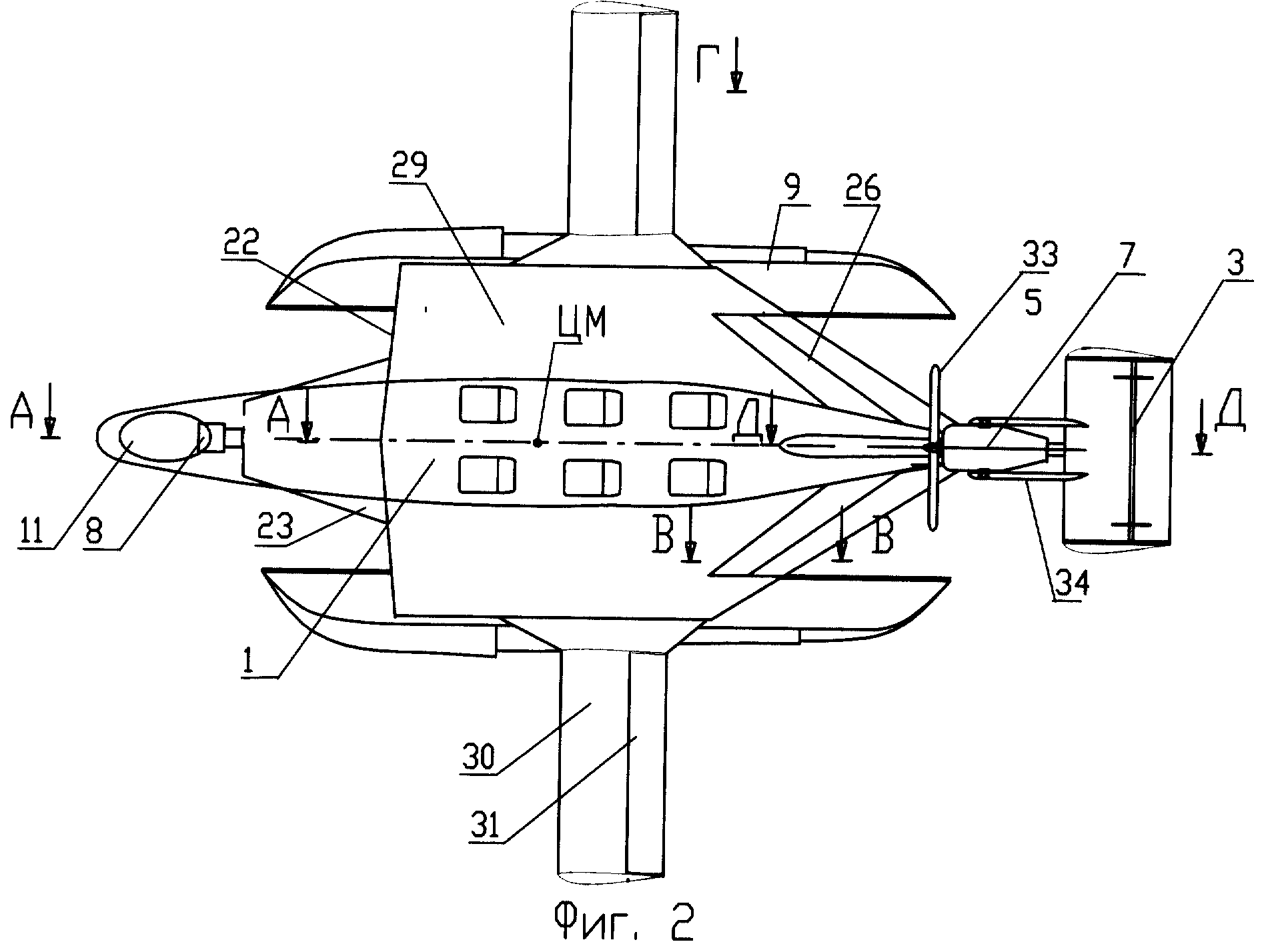

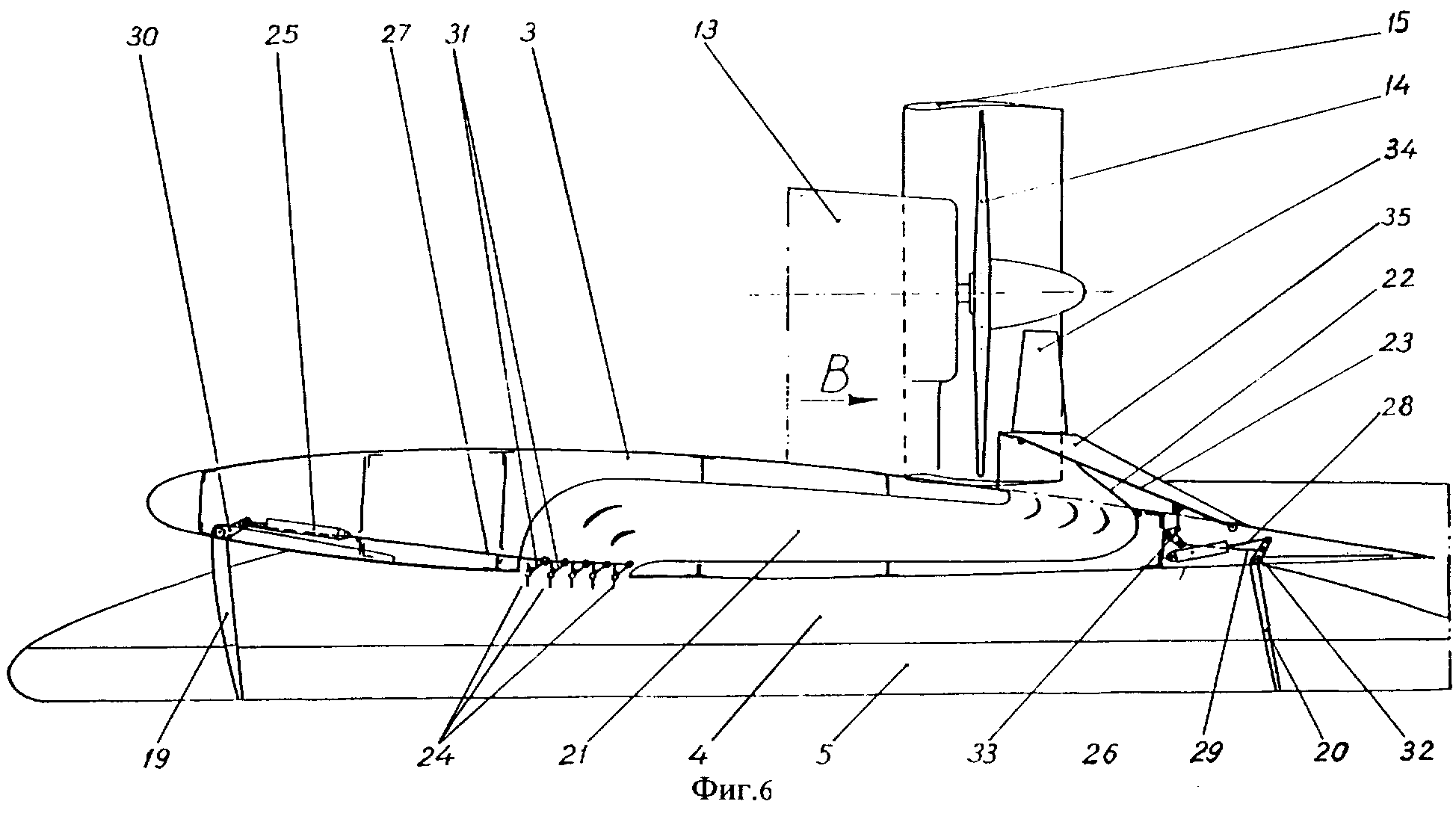

http://www.findpatent.ru/patent/225/2254251.html
http://www.findpatent.ru/patent/229/2297933.html

Все проще: машины разного класса по полетной массе: СМ-6 - 27 т; Орленок -140т.
И все остальное.
В мемуарах о влиянии винта на управляемость СМ-6 инфы нету .
Мемуары лётчика испытателя  были-бы значительно интереснее .

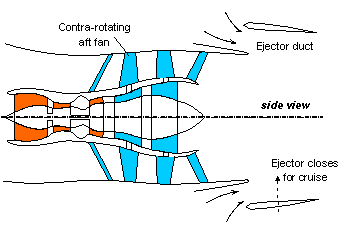

a mozhet stoit podumat ob ejectionnom privodie
Я уже писАл, что винт в кольце (и другие способы эжектирования) для "наших" задач не более, чем увеличение эффективного диаметра винта, без его реального увеличения. Кроме того, получаем ограждение, еще пару-тройку плюсов, конструктивный геморр, теряем немного КПД и т.д. "По скорости" все эти приблуды ведут себя практически также, как и увеличенный в диаметре винт.
Если есть конструктивная возможность увеличить диаметр винта (при правильном соблюдении его поступи и оборотов), -- лучшего способа увеличить тягу  на определенном диапазоне скоростей нет. Природу не обманешь. И опять же конструктивность (простота) решения.

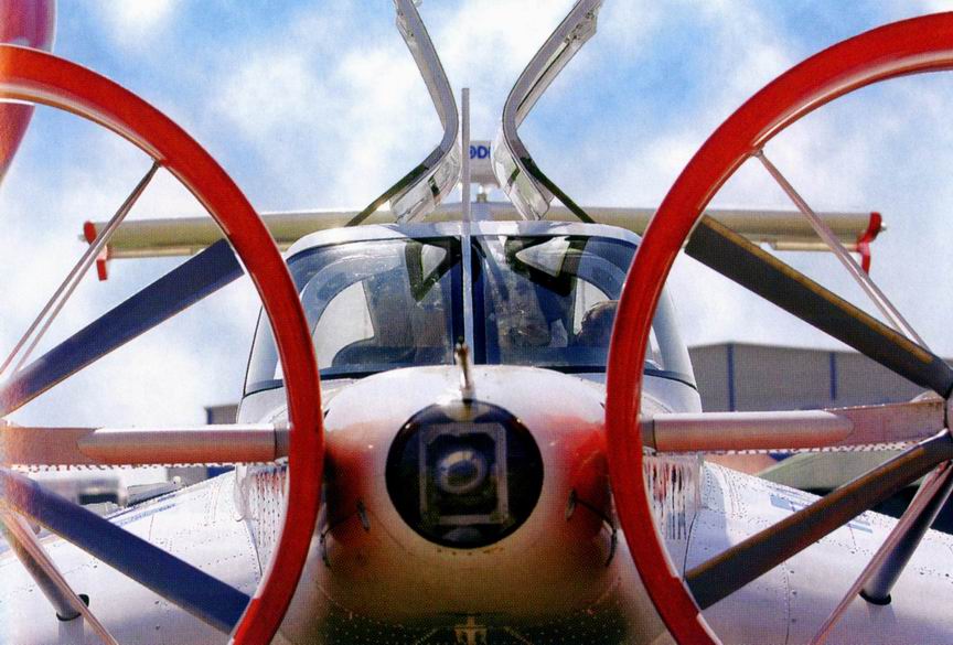

Для того что бы -получить подъёмную силу , делают пластину (крыло) , без неё конечно же было бы проще и дешевле и технологичней и конструктивней , но увы - не будет подъёмной силы..Так же можно сказать и про аэродинамическое кольцо - человечество озаботилось этим процессом ещё в тридцатые прошлого века. Изучили процессы - вывели вердикт, который сейчас не оспаривается - даёт прибавку тяги в определённом диапазоне скоростей, где и полезно. Ещё определили , что в этом диапазоне винт в кольце эффективней изолированного ! Это же и проходило красной нитью  в обсуждении на паралельной ветке , про которое Феликс скромно заметил - не учавствовал, но всё таки слегка то было ..  Зачем @ PFELIX нужно опять мутить воду и говорить про эффективность увеличенного диаметра ? А если винт увеличенного диаметра опять поставить в кольцо, он будет ещё эффективней на определённом диапазоне скоростей и т.д. и так до бесконечности..Правильно , думаю Хенрик ставит вопрос
-a mozhet stoit podumat ob ejectionnom privodie=AIR MULTIPLIER=
\kak v vientiliatorie Dysona...\?
  .Здесь речь видимо о полукольце Кастера .Вентилятор Дайсона эжжектирует  поток по окружности, у экра нижняя полусфера "озабочена " экранным эффектом и не эжжектирует, значит идеально речь идёт о полуколце ! Эжжекция сверху , подсасывая верхнележащие слои воздуха изменяется  скос всего потока и возникает существенная прибавка подъёмной силы ! Я уже купил РМЗ 500 и начал делать полукольцо , что бы в реальном эксперименте проверить этот эффект !
Испытывал влияние кольца на винт водного мотоцикла  (водомёт ).
1. При зазоре между винтом и стенкой трубы 0.1 мм аппарат резко ускоряется и шустро выходит на максимальную скорость .
2. При зазоре между винтом и стенкой трубы 0,5 мм и более динамика разгона  пропадает ,  аппарат медленно но выходит на максимальную скорость и резко теряет скорость при каждом крутом развороте .
Для водного мотоцикла динамика разгона главный момент  популярности аттракциона .
Воздушный винт  на резкий старт не заточен по определению - плотность воздуха не позволяет ( упереться некуда ).
По кольцу воздушного винта есть  труды ЦАГИ с продувками в трубе , вывод примерно такой :
Кольцо увеличивает тягу воздушного винта  но на скорости аэродинамическое сопротивление кольца уничтожает весь прирост тяги . Овчинка выделки не стоит .
