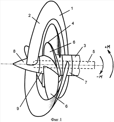

Валера , инфа по кольцам здесь :
http://stroimsamolet.ru/069.php
http://www.reaa.ru/cgi-bin/yabb/YaBB.pl?num=1338591985
Винт с вращающимся наружным кольцом - винтовая матрёшка , или мечта колбасного завода .
http://www.freepatent.ru/patents/2478522
    14,2 КБ · Просмотры: 181

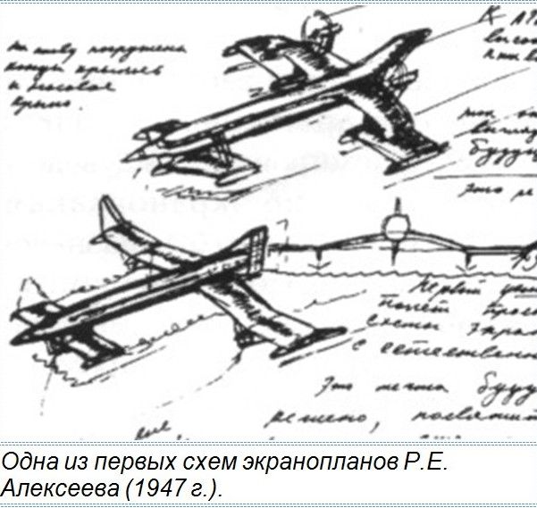

PFELIX , утка Алексеева 1947 год , сканирует поверхность стабилизатором .  Интересно , почему не реализовали вариант в металле ?
    60,4 КБ · Просмотры: 152
Потому что -- судаки. Я закончил авиафак, но прежде, чем для себя окончательно решить, что я буду строить когда-то: чистый экраноплан (не дай бог, экранополз) или экранолет (хотелось, понятно, второго) я заставил себя сделать небольшую практически схемную модель планера аэродинамической схемы утка. А то, все мы знаем про самолет братьев Райт, Вояджер, но в большинстве своем самолетики схемы утка почему-то не делаем. Согласно сложившемуся всеобщему стереотипу противоестественно запускать ЛА оперением вперед.
Я тож экспериментировал на моделях утки  с удлинением стабилизатора  , стабилизатор конструкции Берта Рутана  превращает модель в летающую . Стабилизатор миг-8 утка - летать не желает ( на модели планера ).
А вааще -то даже военные изобретатели осознали :  Стабилизатор необходимо убирать от влияния экрана . Можно конечно и под воду  спрятать , и такие варианты были .
