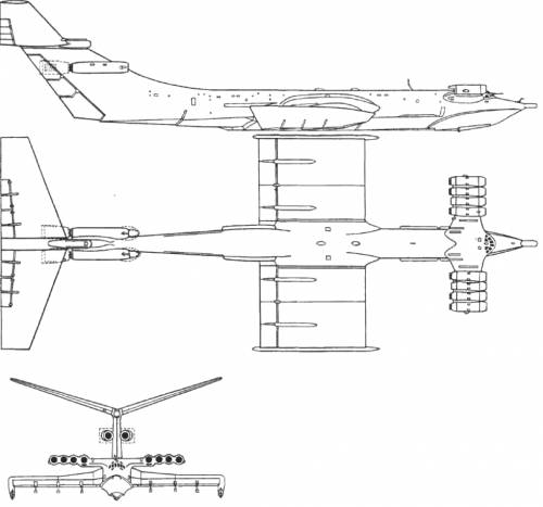

В августе 1965 г. в ходе летных испытаний экраноплан СМ-5 потерпел катастрофу. Машина попала в мощный встречный поток ветра, ее стало приподнимать над экраном. Пилоты вместо того, чтобы сбросить "газ" и уменьшить скорость, наоборот, увеличили тягу, стараясь набрать высоту. Оторвавшись от экрана, модель потеряла устойчивость, ее завалило на крыло и она врезалась в воду. Экипаж погиб.
Конструктор  не знал , что при отрыве от экрана  пилотам  могут помочь  эффективные элероны .
Почему обратное V крыла и стабилизатора не обеспечит устойчивости на удалении от поверхности

На экранопланах Алексеева  поперечной устойчивости ( в случае отрыва от экрана ) нету по определению . КМ с весом  400 тонн разбился аналогично СМ-5 ( модель КМ ) .
Авария была заложена в проекте  и успешно испытана на модели , а позже реализована на КМ .
Я то обсуждал с Валерием продольную, и в той ситуации "не важно" потому, что сравнивать приходится не абы какой полет, а кульбит через голову с переворотом вокруг продольной оси. Хрен редьки не слаще. Более того, "при походе" на кульбит (о чем говорил я) и сама эффективность элеронов смешна.
Как только увеличивается тангаж, аппарат отходит от экрана вверх и ЦД перемещается назад в центрт платформы и ничего не происходит..А во вторых, при увеличении газа происходит увеличение пикирующего момента, и почему бы и не поувлекаться оборотами?  Почему переворачиваются глиссеры с загруженным тяговым винтом в воду?  1)  Потому что не имеют возможности уйти вверх и оторваться от поверхности .. 2) Потому что тяговый винт погруженный в воду вектором тяги относительно ЦТ создаёт кабрирующий момент, и как только стабилизирующие противокапотажные моменты уменьшаются, происходит переворот. Моему аппарату такая опасность исключена, нужно просто включить свою голову и понять эту простую истину - просто нет такого  переворачивающего  момента ..
  у экраноплана с крылом малого удлинения происходит не взлет , а резкий "подрыв ". После "подрыва" от экрана подъёмной силы крыла для полёта недостаточно и аппарат  так же резко пытается нырнуть .
Причиной аварии КМ  ( по официальной версии ) стала ошибка пилота . На скорости меньше взлётной  пилот рано начал тянуть ручку  и КМ резко взлетел , а после взлёта добавил газов .

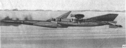

Разработка компоновки  + аэродинамика крыла малого удлинения .
Впендюрили двигатель НК-12 на стабилизатор , а после аварии осознали гениальность решения .

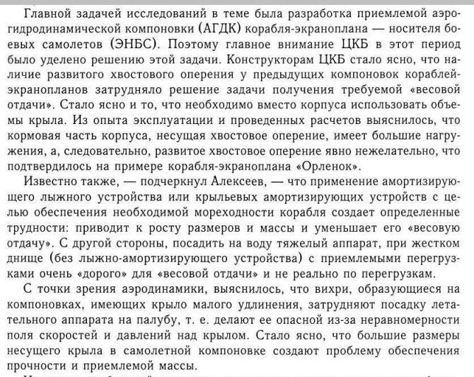

Для экраноплана желательно НЕДОРАЗВИТОЕ хвостовое оперение ?
    123,5 КБ · Просмотры: 171
Вопрос в том, откуда Вы это взяли.
Может приставка "недо" "математически" правильно подходит, но по-русски смысл теряется вкорне. У тех экров ГО было ОЧЕНЬ развитым.
К тому же фраза постоенная из "развитое ГО затрудняло ..." в "нужно недо...", также грешна изменением тезиса.
Кульбит вообще- то бывает вокруг поперечной оси, если происходит..
Здесь видимо речь о экраноползе, а он по определению не может уйти от экрана.Другое дело когда осуществляют подрыв экранолёта  на недопустимо малой скорости за счёт перебалансировки с помощью РВ, когда подъёмная сила, равная весу, возникает пока только  на около или критических углах атаки . В этом случае аппарат конечно отходит от экрана, но не резко, на большом угле атаки, с большим профильным сопротивлением, с плохой эффективностью управления, и возможно сваливание на крыло или парашютирование назад на экран..Я в своём тексте писал о отходе от экрана при достижении эволютивной скорости..
