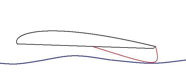

Вот это (см. набросок) за "кочергу" сгодится(?):
вместо отклонённого закрылка - гибкое ограждение (выделено красным), примерно такое как кормовое - ограждение у скеговых и баллонетных СВП.
- благодаря податливости такой "закрылок" будет благополучно пропускать волну и пр. препятствия.
    10 КБ · Просмотры: 161
На подобной конструкции в точке контакта будет возникать сила, обе проекции которой (горизонтальная и вертикальная) будут создавать пикирующий момент. А чем его парировать?
