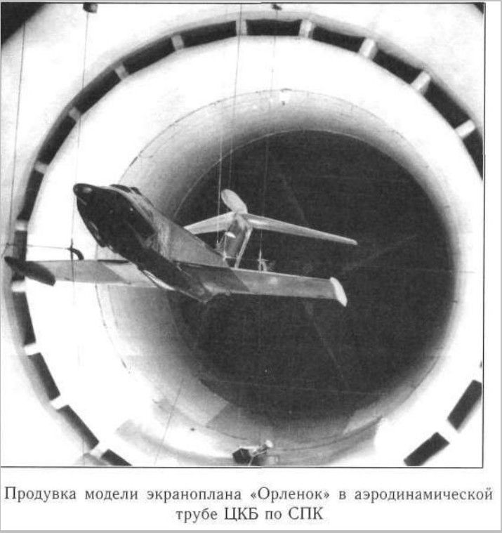

Алексеев сделал на КМ стабилизатор горизонтальным ,  в ЦАГИ после продувки модели выяснили , что стабилизатор нарисовал художник .
Старый стабилизатор пришлось удалить и  установить  вариант предложенный ЦАГИ .
У Алексеева была своя аэродинамическая труба и свой  путь в аэродинамике .  Конфликт с ЦАГИ  в книге  упоминается  .

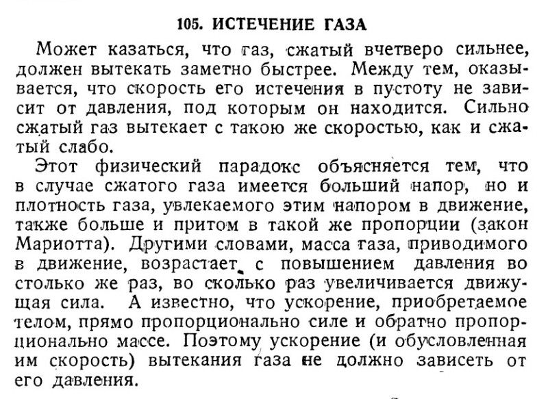

Сжатый газ .
    122,2 КБ · Просмотры: 147
Но потенциальной энергии-то больше?
Ключевре слово "в пустоту", что автомвтически подразумеваеи сверхкритический перепад давления и режим истечения.
Казаку такой режим ВП не грозит и грозить не будет - вполне обойдется малыми перепадами и докритическим режимом, где скорость истечения и расход зависят от перепада давления.
