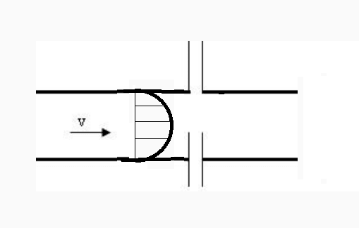

Изобразите, плиз, графически
К этим 2-м трубкам -- манометр. Если чего-то показывает, можно говорить о давлении эжекции (Бернулли в одном сечении, не в единой элементарной трубке тока).

Еще вопрос, по-Вашему, на рисунке выше между трубками манометр должен чего-то показать или нет?
Зная Вашу материальную базу, хотелось бы мнение услышать до постановки эксперимента и после.
    ...тут с первого взгляда должно быть всем ясно что показания будут разными...

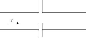

Опять Бернулли.  😀
    2,3 КБ · Просмотры: 179
не из-за эжекции, а из-за поперечного градиента скорости
Либо для меня это -- одно и то же, либо трубка тока не та же самая, и уравнение к ней (теперь уже просто направлению) неприменимо.
А еще возникают мысли что, в направлении от точки к точке (проекции) скорости нет -- давления должны быть одинаковы (типа в силу закона Паскаля, однако).
Труба - это не трубка тока (линия тока), а их совокупность. 🙂
Закон Паскаля сформулирован для статического давления. Оно поперек трубы одно и тоже.
А динамическое - изменяется в полном соответствии с уравнением Бернулли.
P.S. Какие-то сомнения закрались. Может все не так? Надо подумать. Утро вечера мудренее.
