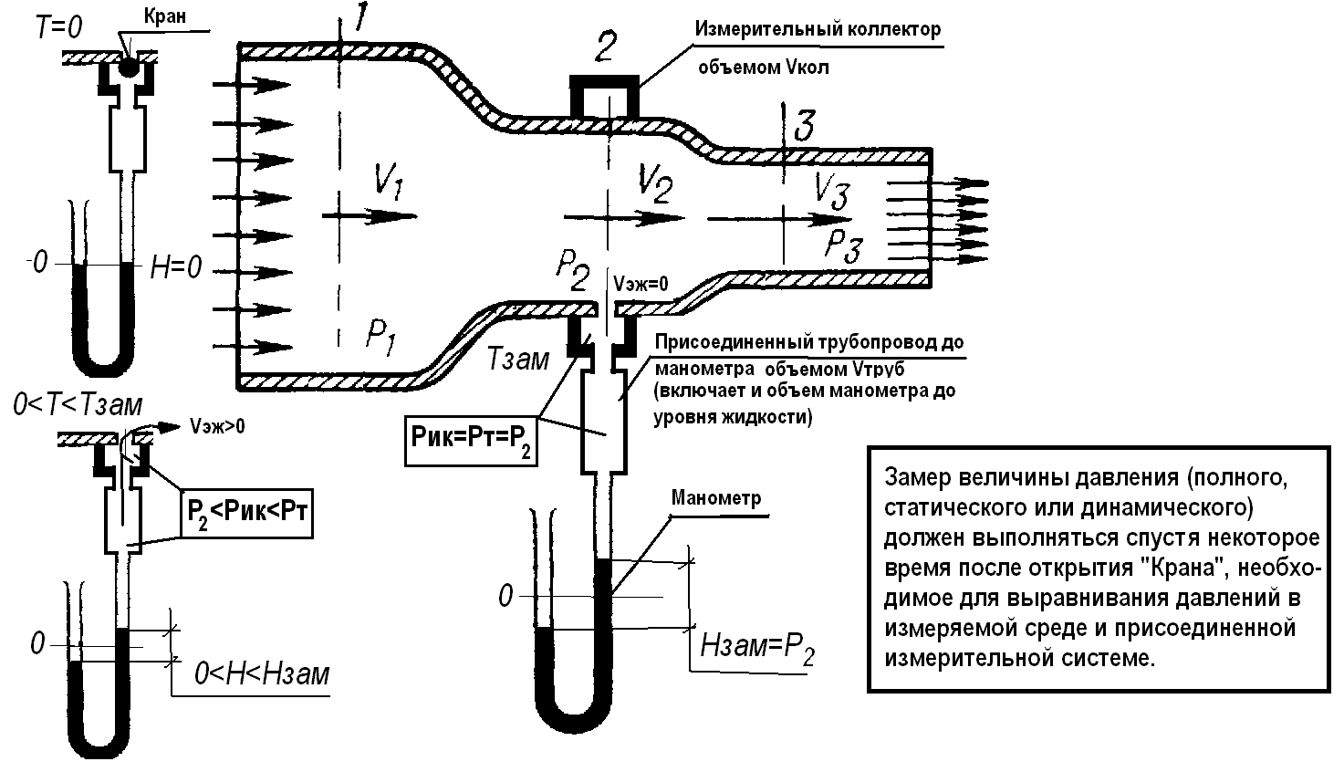

Написаны инструкции по технике проведения исследований потоков и выполнения замеров давлений.
Основа: исследуется установившийся поток газа. Замер давлений производится спустя некоторое время после открытия крана подсоединения измерительной системы, необходимое для выравнивания давлений в исследуемой среде и в объеме измерительной системы (закон Бойля-Мариотта и закон инерции ещё никто не отменил).
Ко время этого переходного процесса в измерительной системе наблюдается эжекция газа ИЗ измерительной системы В исследуемую среду (давление в потоке меньше опорного) или инжекция газа ИЗ потока В измерительную систему (давление в потоке больше опорного). Процессы эжекции-инжекции идут до выравнивания давлений в потоке и измерительной системе, а потом прекращаются.
Неправильная препарация может сделать эти процессы постоянными, что приводит к ошибкам замеров.
Для тех, кто не ставил экспериментов, дарю очередной плакатик.
    38,7 КБ · Просмотры: 201
Вопрос в том, что Войцех утверждает, что дальнейшая эжекция прекращается по причине того, что та разность давлений, которую показывает измерительная система -- это ровно то давление, которое и удерживает среду от дальнейшей эжекции. Таким образом (согласно Войцеху) измерительная система показывает "давление эжекции" (далее Войцеха), а не разность статических давлений в исследуемой среде и атмосферном, описываемое уравнением Бернулли.
За плакат, конечно, спасибо, однако он, ИМХО, не отвечает собственно на суть, которая бы однозначно указала на неправоту Войцеха.

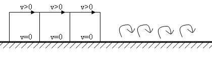

Вдоль стенки всегда есть градиент скорости, а значит и циркуляции, на рисунке показано на примере элементарных "кубиков объема". Эти вихревые явления и есть природа эффектов Коанда и эжекции. И давление эжекции (Войцеха), не исключая уравнения Бернулли, имеет (может иметь) место быть, и оно не пропадает со временем "переходных" процессов.
Кроме того, всилу неразрывности потока в узком сечении трубопровода скорость больше, больше и градиент, больше и давление Войцеха. Таким образом разницу давлений он (без количественной оценки) описывает не уравнением Бернулли, хотя бы, в том числе, -- а исключительно явлением эжекции.
