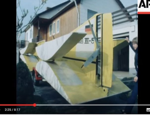

      X-113      The Aerofoil Boat (undated)
От модели до  образца
    https://www.youtube.com/watch?v=gnflnBF7jWk

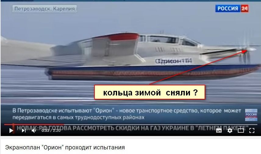

   Инфа по Орионам из  СМИ - история испытаний .
  https://www.youtube.com/watch?v=DtqBHPFIJc0
https://www.youtube.com/watch?v=YjnuWoOVBQk
https://www.youtube.com/watch?v=6ZImwx6bAuE

    https://www.youtube.com/watch?v=pEm5tloP0Uw
  Flying Hovercraft MK1 by Rudy Heeman NZ
Поворотная заслонка  за пропеллером -  перекрывает поддув .

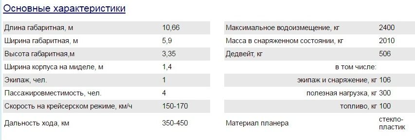

    38,2 КБ · Просмотры: 282
Они и летом не везде и не всегда могут использоваться. При волнении с высотой волны более 30 см они переходят в водоизмещающий режим...
с такими характеристиками  "Акваглайд-5" не способен конкурировать с аэролодкой по определению .
Экономичность , скорость  у аэролодки при движении по льду  никак не хуже .
Только ещё и  масса в два раза  у аэролодки меньше .

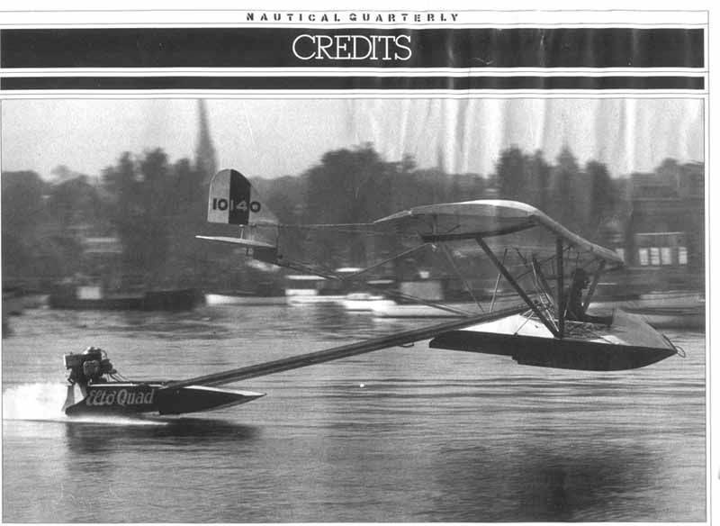

     Испытание экраноплана  - схема  тандем . Видна высота профиля крыльев .
    https://www.youtube.com/watch?v=ZfbV4LkS5as
     Историческое кино !
    https://www.youtube.com/watch?v=EraLhrDUwxg

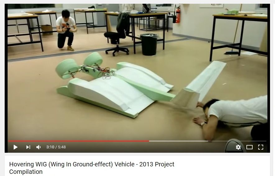

  Hovering WIG (Wing In Ground-effect) Vehicle - 2013 Project Compilation
  https://www.youtube.com/watch?v=LRTAcvx8uds

  Куда дуют вентиляторы которые  АНЕ над поплавками взгромоздили  ?  Поплавки заточили как стаместку - чтоб воду и воздух загребали .  Динамический наддув под днище хитро заточенной формой поплавков .
Это предположительно маршевые , а передние поворотные для поддува, но вопрос в том что они не эффективны ! Куда эффективней были бы вентиляторы встроенные на передней  верхней поверхности центроплана горизонтально  и надувающие подушку как у СВП.. На видео видно как эти передние винты за счёт тяги поднимают переднюю часть модели , а задняя при этом тащится по поверхности ..
Валерий! Ты не совсем прав, однако. Считать надо В КОМПЛЕКСЕ. То есть подъёмные двигатели, которые работают только на взлёте (5% от времени полёта максимум) и жрут топливо вдвое больше маршевых движков при этом, имеют к тому же массу. Причём тоже немалую! В итоге выигрыш от их применения становится явным лишь при очень немалой дальности полёта. Чего на сравнительно лёгких экранопланах как-то не наблюдается. Колганов В.В. давным-давно всё это просчитал, когда свою "Иволгу" оснастил двумя подъёмно-маршевыми движками. В итоге чего у него движки получились переразмеренными по мощности более чем вдвое. И летает в крейсерском полёте она на режимах порядка 25-30% от максимальной мощности. Что тоже не совсем комильфо, однако...
