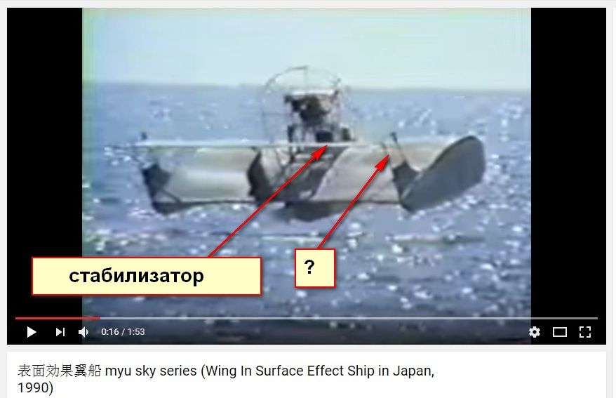

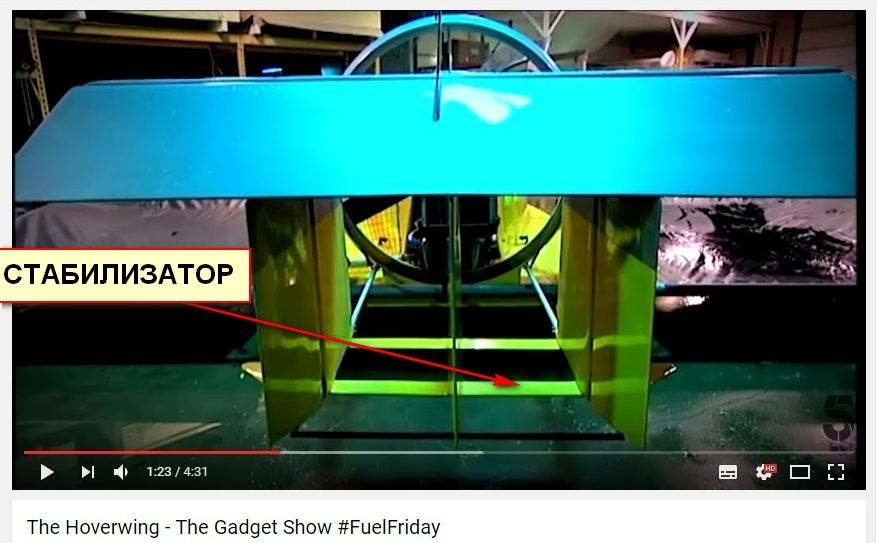

Стабилизатор  узкий  пристроили , а боковые кили на половину высоты из проволоки сотворили - сырьё и материалы экономили ?
    50,3 КБ · Просмотры: 428

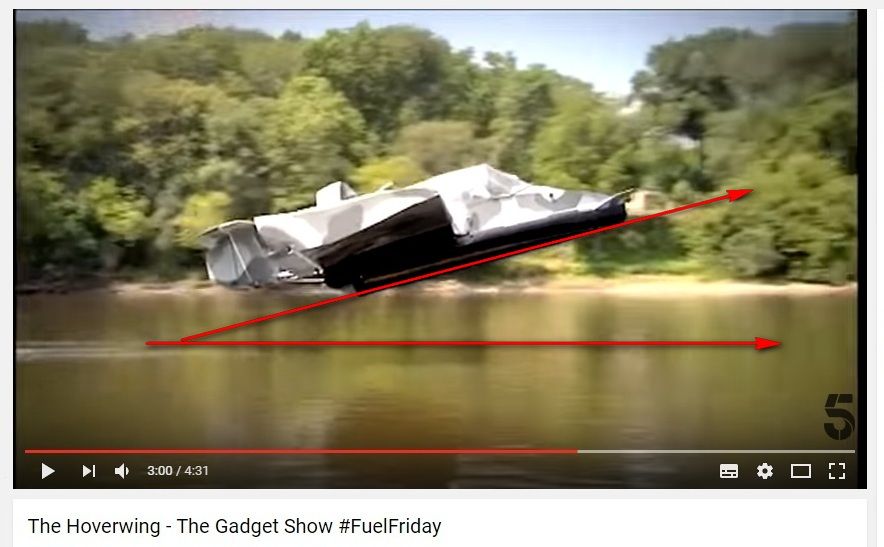

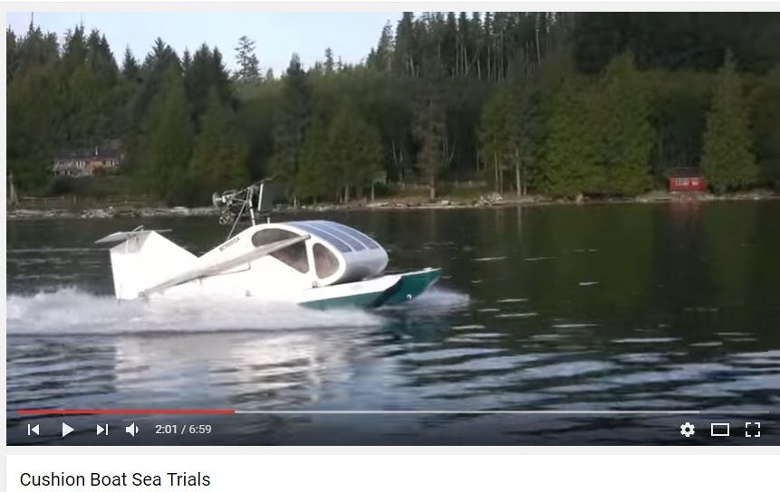

Вот ещё один (на фото выше) практик-экспериментатор из США (Нантакет).
Уже более десяти лет он пытается построить экраноплан по своей собственной схеме. Начал с модели с гибким треугольным дельта-реверс крылом Липпиша, потом заменил его на сдвоенное ромбовидное с замкнутым на конце контуром, потом - заменил его на два автожирных ротора на выносных кронштейнах, потом - удлинил поплавки. А сейчас уже совсем без крыла хочет оторвать от воды свой чудо-аппарат.
Но пока ещё до сих пор от воды так и не оторвался....

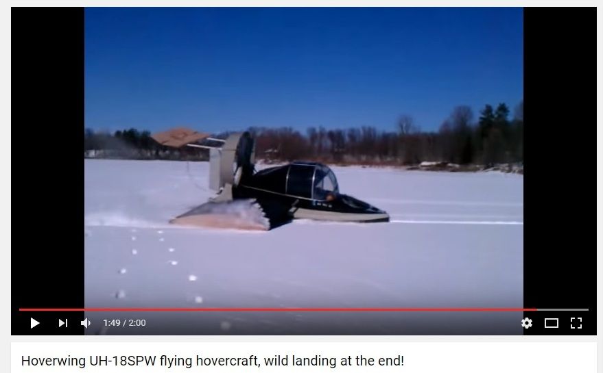

   Рули установлены  сразу за пропеллером - не летит . Попытки отрыва  и болтает с крыла на крыло .
   https://www.youtube.com/watch?v=Zq2vhGGofAQ&list=PL91A33ECE85883FFB&index=9
https://www.youtube.com/watch?v=URhF9HlhHaE
  Рули сместили под стабилизатор и площади стабилизатору добавили
    https://www.youtube.com/watch?v=30Ocbz-3lG0
    60,8 КБ · Просмотры: 346
" не летит " ...............а КТО не летит ?
Апарат или летчик ??  🙂
Так летают в первых полетах курсанты 😀 на вполне летающих самолетах ...........
Вывод не совсем корректен , не совсем однозначен , исходя из неоднозначности  причинно-следственной связи  🙂
Со стабилизатором и рулем  понятно,  что улучшилось и флюгерная устойчивость и управляемость по тангажу ......
То что за пропеллером " сразу " тоже не совсем так значимо:
Вращение ЛА происходит относительно центра масс. А он находится не там где стоит пропеллер ........или совсем не там а много дальше к носу . И момент рулевых поверхностей надо рассматривать по плечу именно до Ц.М. ( а не относительно пропеллера )
Так летают в первых полетах курсантына вполне летающих самолетах ...........
  На стоп кадре  крылом  по снегу чертил .
Кто не летит - в этом и вопрос .

Мужики!
Ну сколько раз можно повторять, что показанный выше ХОВЕРВИНГ не является экранопланом?
Если сформулировать поточнее, то это СВП с аэродинамической разгрузкой и с хвостовым оперением, предназначенным для обеспечения продольной и путевой устойчивости на скоростях более 80 км/час (когда у СВП возникают с этим делом очень серьёзные проблемы)....
Какой у него устанвочный угол крыла и центровка ?
1 вариант 10 градусов хватит при такой схеме ?
На экране в теории при высоте полета до 0,1 САХ
думаю центровка должна быть 75 % ?
Но если уюдет от экрана то ГО не хватит
Или делать с огромным запасом + поток от винта + 2м плечо
2 вариант. 15 градусов и центровка 60-50 % САХ
С Ростом скорости хвост будет приподниматься и можно глиссировать без отрыва
или оторвать с помощью ГО ?

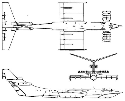

Смотрим на схемы экранопланов КМ , Лунь , Оренок и по размерам или площадям крыла и горизонтального оперения - это схема
по факту тандем у которой одно крыло прижато к поверхности воды , а второе поднято на максимальную высоту над килем .
Когда у КМ при испытаниях начал изгибаться корпус его срочно усилили 20 мм дюралевыми пластинами вдоль днища корпуса .
Но там вероятно и с поперечной устойчивостью было всё плохо и спецы из ЦАГИ придали стабилизатору V .
это схема
1. У Тандема заднее крыло -- в экране и ПС ПОЛОЖИТЕЛЬНУЮ создаёт.

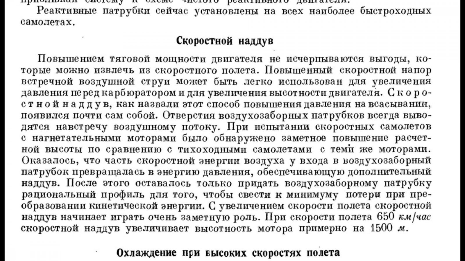

Простые советские парни выяснили , что скоростной наддув по законам физики случается на скорости
примерно за 600 км / час .
Или : если на скорости 650 км / час снизится до высоты 0.25 % САХ над ВПП - вероятно случится динамический экран ?
На скоростях меньше 650 км / час по всем законам физики с ЭКРАНАМИ всё очень печально .
Сушим вёсла и смотрим с воды на полёты самолётов в синем небе .
