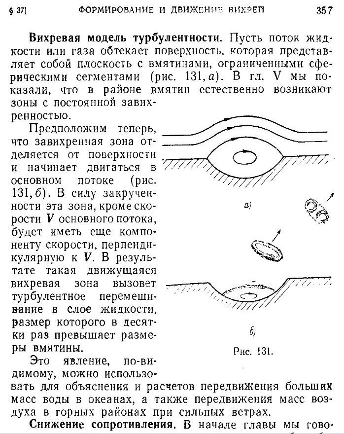

Прочитал. И сделал странный вывод : товарищи Виленский, Абрамович ,Закс. а также Красильщиков и другие всю войну делали "корове седло" , прекрасно понимая , что оно (седло) ей (корове) во время ВОВ не понадобится..Усложнение удорожание конструкции да и по признанию автора проблемка с установкой для отсасывания нагнетания , делали эти исследования бессмысленными ! Да ещё бомбёр с экипажем,от прямых обязанностей бомбить отвлекали  . Особенно во время такой войны, когда народ напрягал последние силы ! Не мне их судить , но ребята не плохо устроились..А могли бы какую -нибудь реальную пользу принести с улучшением аэродинамики , скажем того-же ТБ-3 ! Плохо устойчивый и не важно управляемый аппарат был, по мемуарам Голованова..

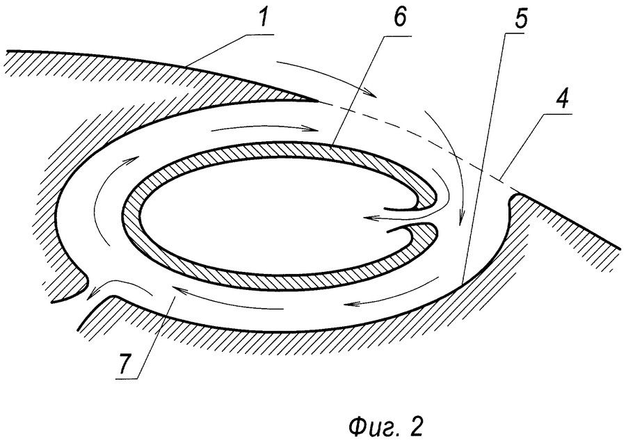

Пропеллер с толстым профилем и принципом вихревой ячейки .
http://www.freepatent.ru/patents/2267657
2. Способ повышения эффективности работы лопасти по п.1, отличающийся тем, что воздух из отводных каналов отсасывают посредством отсасывающего устройства, например вентилятора или эжектора.
3. Способ повышения эффективности работы лопасти по п.1, отличающийся тем, что осуществляют вдув воздуха в вихреобразный поток воздуха в каверны.
Автор видать не определился что лучше и поэтому застолбил оба варианта - На всякий пожарный .
    76,5 КБ · Просмотры: 243
Как по разному люди понимают, читая одно и тоже (а уж формулировать собственные мысли ... ;D).
ИМХО
Первый пункт -- про то, что воздух можно отсасывать не только основной СУ, тем более если это не ТРД.
Второй -- про то, чтобы в каверне устроить вихреобразованный поток.
