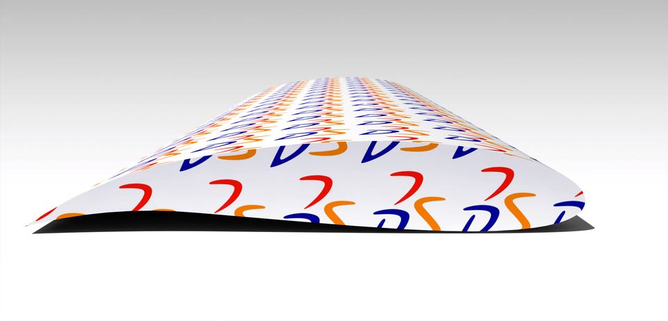

NACA6716 это вот что.
При околонулевых углах атаки скос должен быть пара градусов и стаб над возмущением. Но при угле атаки 10 скос меньше угла атаки и стаб, по идее, под возмущением. И это ещё не говоря про срыв.

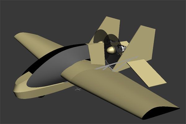

А я проектирую примерно вот что (идея: максимально сближенные движки, может, ещё и оси под углом к плоскости симметрии, чтобы в случае отказа одного продолжать полёт, даже не почесавшись). Поэтому интересны схожие схемы.
Пардон, что лезу, но взаимовлияние и даже перекрытие винтов не лучшая идея. Резко упадет пропульсивный КПД, тяга. Может тогда уж тандемное расположение ВМУ, аля Дорнье? Тяни-толкай.

Тандем однозначно в случае, если будут разные движки: например, маршевый Lifan GS212E + стартовый авиамодельный оппозит. Один в задней части гондолы, другой на стабе. Это позволит иметь оба винта в зоне, где они защищены от камней из-под колёс (или брызг, если амфибия) и не ограничивают угол атаки у земли.
Схема с частичным перекрытием дисков по эффективности (особенно в швартовном режиме) промежуточная между соосной и полностью разнесённой, перед соосной кроме эффективности имеет преимущество в том, что переделки движков одинаковые, а перед разнесённой кроме простоты парирования отказа - что предположительно удастся обойтись двумя балками между крылом и стабом (у разнесённой предполагается три). Её недостаток - что теоретически одна птичка может покрошить оба винта (хотя попасть в зону непосредственно за гондолой ей будет нелегко.)
Главная проблема - стаб. Он должен быть близко к крылу (чтобы винты примерно над задней кромкой) и не сильно выше (чтобы оси винтов немногим выше ЦТ). При этом не хотелось бы поймать всем стабом срывной спутный след крыла (это будет - я так понимаю - глубокий клевок). Пока что рассматриваю вариант "домиком" - или консоли домиком, а между балками обдуваемая часть с РВ - горизонтальная.

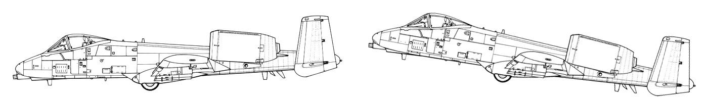

Такой вопрос. Я вот смотрю на скаймастер и вартхог - и недоумеваю. У них стаб практически в плоскости крыла. Такое впечатление, что, в зависимости от угла атаки и положения закрылков - стаб то над, то под возмущённым потоком, то проходит через самую турбулентность.
У сессны - ладно - обдув. Но у A 10... Искусственной устойчивости вроде не применяли в 70-е. Как оно летает? Так можно, оказывается?
Стабилизатор находится в "самую турбулентность" когда он находится в скосе потока крыла - значительно ниже и поближе крыла. Когда стабилизатор находится в одной равнине с крылом ето не значит что он находится в турбулентной след.
Спутный след бессрывного обтекания уходит со скосом потока, а след за крылом со срывом уходит почти по направлению набегающего потока. Главное, чтобы на штопорных углах ГО не попало в срыв с крыла.

Впрочем, поскольку я намерен добиться поперечной управляемости во всём диапазоне углов атаки (имея щелевые элероны, отклоняемые только вверх, либо комбинацию щитков на верхней поверхности, как у ATOS, и клапанов на нижней, которые могут перепускать воздух из-под крыла под щитки) - думаю, штопорных углов атаки не будет. Но и "второго режима" с неправильным оперением не будет, а будет клевок - что на предельно малой высоте немногим лучше штопора. Поэтому правильное оперение (которое надо облетать на модели) видится ключом к успеху. К сожалению, из-за расположения ВМУ я не могу разместить ГО так, чтобы оно целиком было ниже спутного следа на больших углах атаки - но чтобы там была его часть - могу.

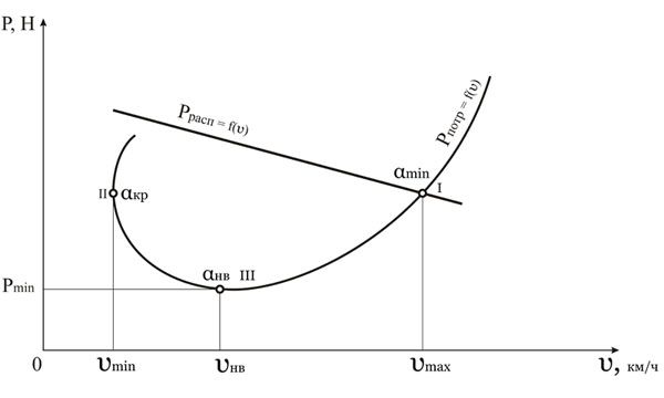

О каком "втором режиме" речь?
В теории вот так. Обычно имеется в виду управляемый полёт на больших углах атаки, в т.ч. при наличии зоны срыва на крыле. При этом наклон траектории зависит не от тангажа, а от тяги. У тяговооружённых машин вроде STOL добавил - лезешь вверх, убрал - парашютируешь. У обычных - паршютируешь по более или менее крутой траектории. Управляемость сохраняется обычно за счёт того, что элероны вне зоны срыва, а хвост обдувается винтом.
/Это я о вкусе блюда, которое не пробовал 😉
Это все для установившегося горизонтального полета с фиксированной тягой СУ. Первый режим отличается от второго лишь тем, что при уменьшении скорости на первом появляется избыток тяги, восстанавливающий режим полета, а на втором режиме идет дальнейшее падение скорости из-за роста значений потребной тяги.
На первом и втором режиме самолет устойчив в продольном канале и никаких страшилок не наблюдается. Единственное то, что при втором режиме, летчику необходимо контролировать скорость тягой двигателя. И это относится к любому оперению, которое никак не влияет на кривые Жуковского
- Да, я ошибся: второй режим в горизонтальном полёте есть не только у STOL. А парашютирование - это, насколько я понимаю, "вырожденный" второй режим: если, попав во второй режим, не работать РУД - то тяги в конечном итоге добавит гравитация.
Страшилки на втором режиме таки возможны, на это намекает критический угол атаки.
А если неправильно спроектировать оперение - то и до критического альфа можно получить такие вещи, как бафтинг и т.д. Я же хочу обеспечить управляемый по всем каналам полёт в т.ч. на закритических углах.
