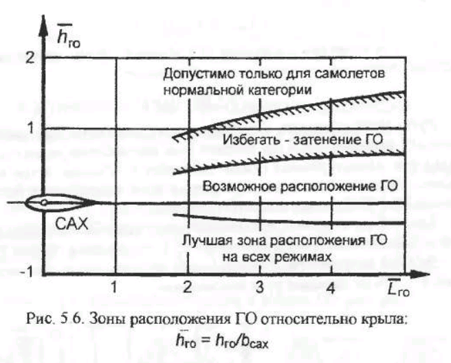

Что касаемо горизонтального оперения, то без расчетов скоса потока рекомендательные положения см на рисунке. При положении стабилизатора в потоке от ВМУ эффективность его увеличивается, ослабляя влияние скоса потока от крыла. Однако с неработающим двигателем все будет наоборот. Поэтому изначально, расположение ГО должно быть вне зоны скоса потока. ГО целесообразно "положить" на два киля, несколько уменьшив их площадь.

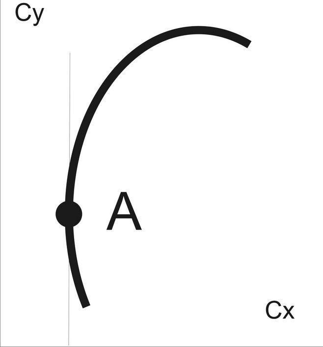

Как я понимаю, угол атаки и соотношение Су/Сх, соответствующие переходу во второй режим определяются точкой касания вертикальной прямой к поляре, а это и есть минимум сопротивления. Точка касания прямой, проведенной из начала координат, определяет наивыгоднейшую скорость. Это означает, что переход между режимами определяется однозначно углом атаки. Поэтому я должен согласиться, что скорость перехода тоже растёт.

Как я понимаю, угол атаки и соотношение Су/Сх, соответствующие переходу во второй режим определяются точкой касания вертикальной прямой к поляре...

Я имею ввиду другое. К кривой поляры нужно провести вертикальную касательную. Точка касания определит Сх и угол атаки экономического режима полёта. Эта же точка является точкой смены режимов первый-второй.

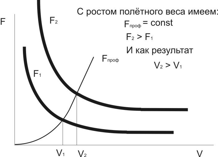

Уточню графиком. С ростом полётного веса растёт индуктивное сопротивление, а профильное постоянно, так как оно зависит только от геометрической формы тела, а точнее от той формы, котороая встречает набегающий поток (см. Рябиков выше). В результате индуктивная гипербола на графике смещается вверх, а профильная парабола остаётся на месте. Их точка пересечения смещается вправо-вверх, т.е. скорость смены режимов возрастает.
Это же легко понять из формул зависимости от скорости обоих видов сопротивления. В упрощённом виде:
Xi = Y^2/(k1*V^2);
X = k2*V^2.
В точке перехода Xi = X, откуда V ~ Y^0,5

Правильно - касательная из начала координат.
Никак нет! Касательная из начала координат даст максимальное отношение Су/Сх, т.е. наивысшее качество. А нам нужен режим наименьшей скорости снижения. Так?
Минимальная тяга для горизонтального полета потребуется при максимальном качестве самолета
а эта точка как раз и является границей между первым и вторым режимами полёта.

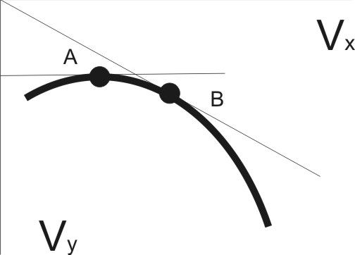

Однако переход во 2-й режим не происходит на именно минимальной тяге. Вот известный график. В точке В мы имеем наивыгоднейшую скорость. В интервале между точками А и В мы имеем устойчивость, которая нарушается левее точки А. Логично понять, что точка А является точкой смены режимов.
