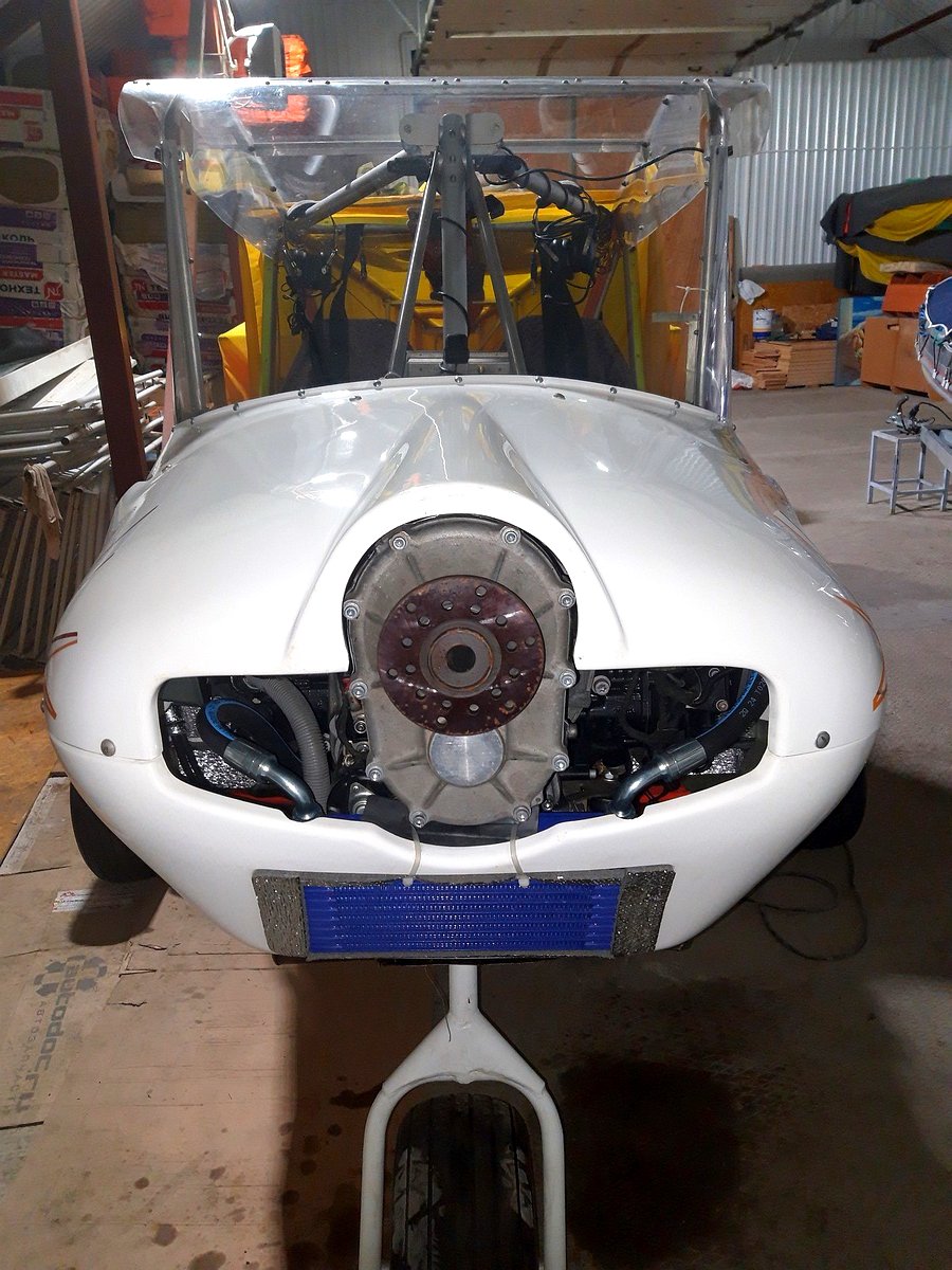

Десятки раз в самые разных условиях я снимал нижнюю облицовку капота с радиатором. Снимал редуктор для проверки и обслуживания или крышки клапанов двигателя для регулировки. Отчасти, шланг всегда передавал вес на эту трубку.
Поначалу думал, что вариантов с ремонтом не получится и придется снимать узел и везти на Большую землю. Но, когда приехали с Евгением на базу, где ремонтируют гидросистемы в Усинске, посмотрел на стеллажи с комплектующими и работу спецов, воспрял духом.
Хотя, вначале.
Встретились с мастером. Иван, его зовут.
Первый вердикт- сделать не сможем. Если разрежем обжимку, то не сможем поставить шланг такой же размерности. Нет у нас таких шлангов.
-Ну ладно. Вдруг приходит в голову мысль.
-А, сможете сейчас просто поджать мою обжимку, чтобы возможная течь ушла и мне завершить обкатку двигателя?
-Да, конечно.
Специальным барабаном похожим на по действию на кулачковый патрон дрели обжали стальную обойму, даже не взяли копеечку.
Когда приехал на базу и прикрутил шланг, то чуда не произошло. Также гонит масло под трубкой.
Настроение у меня стало, как и масла в моторе - в упадке.
Вновь собираемся ехать на производство. Ранее, Иван говорил, что есть и более сложный вариант ремонта.
Делать узел по новой, используя концевик трубки и на него привариваем новую переходную часть. Поворотного фитинга уже не будет, поэтому нужно выдержать угол соединения.

Второй раз мы в гидравлике.
Я подготовил свой старый шланг как образец, зафиксировал установочные углы и передал мастеру. Денис везет меня дальше работать на базу, а Евгений уже через несколько часов привез готовый вариант.
Сделано надежно и прочно.
Принимаю решение о замене в последующем и второго шланга.

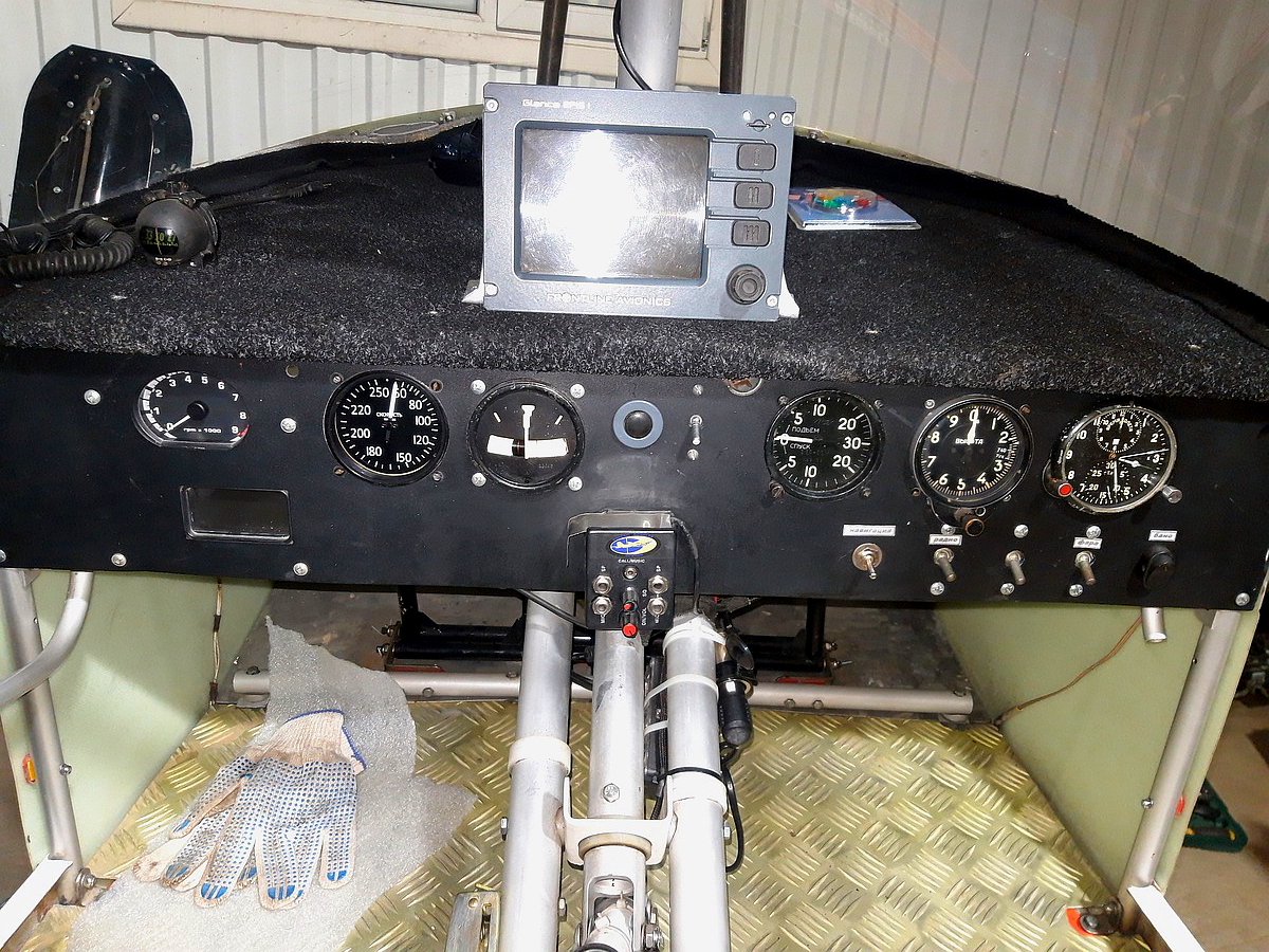

Вечером этого же дня закрепил на местах все приборы в панель после установки электронных блоков двигателя.
Вишенкой завершения длинных рабочих часов - кабина с установленными креслами пилота и пассажира.
Все эти окончательные фото ложатся в подборку для подготовки документов по регистрации самолета Северок.

Теперь можно завершить установку и шлангов и облицовки капота. В нем, кстати, провожу замену крайнего винта соединяющего две половинки капотов. Верхнего и нижнего. Где то на просторах севера улетел мой винт и остался не найденным.
Хорошо, что заказал несколько запасных винтов с обжимками, ранее при восстановлении.

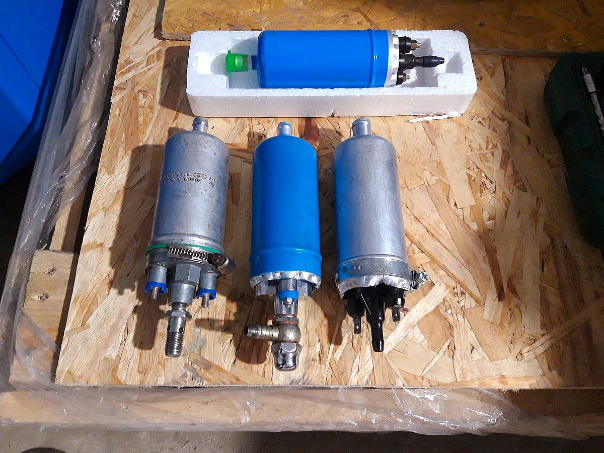

Следующие-же дни можно было бы назвать по русски. Полный пис.ец.

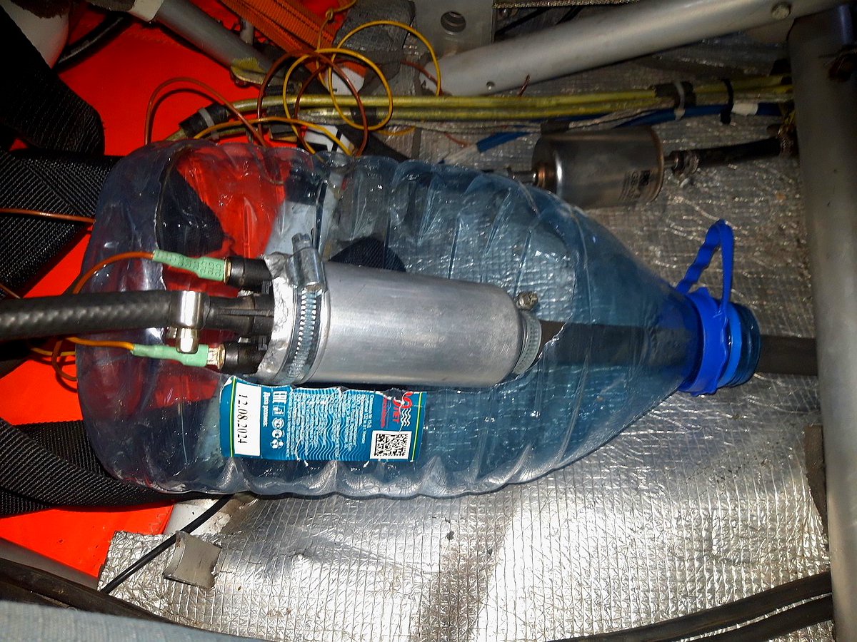

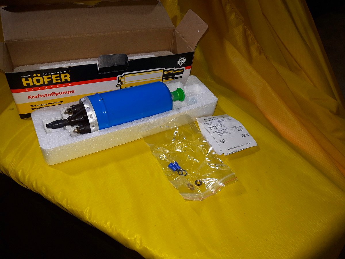

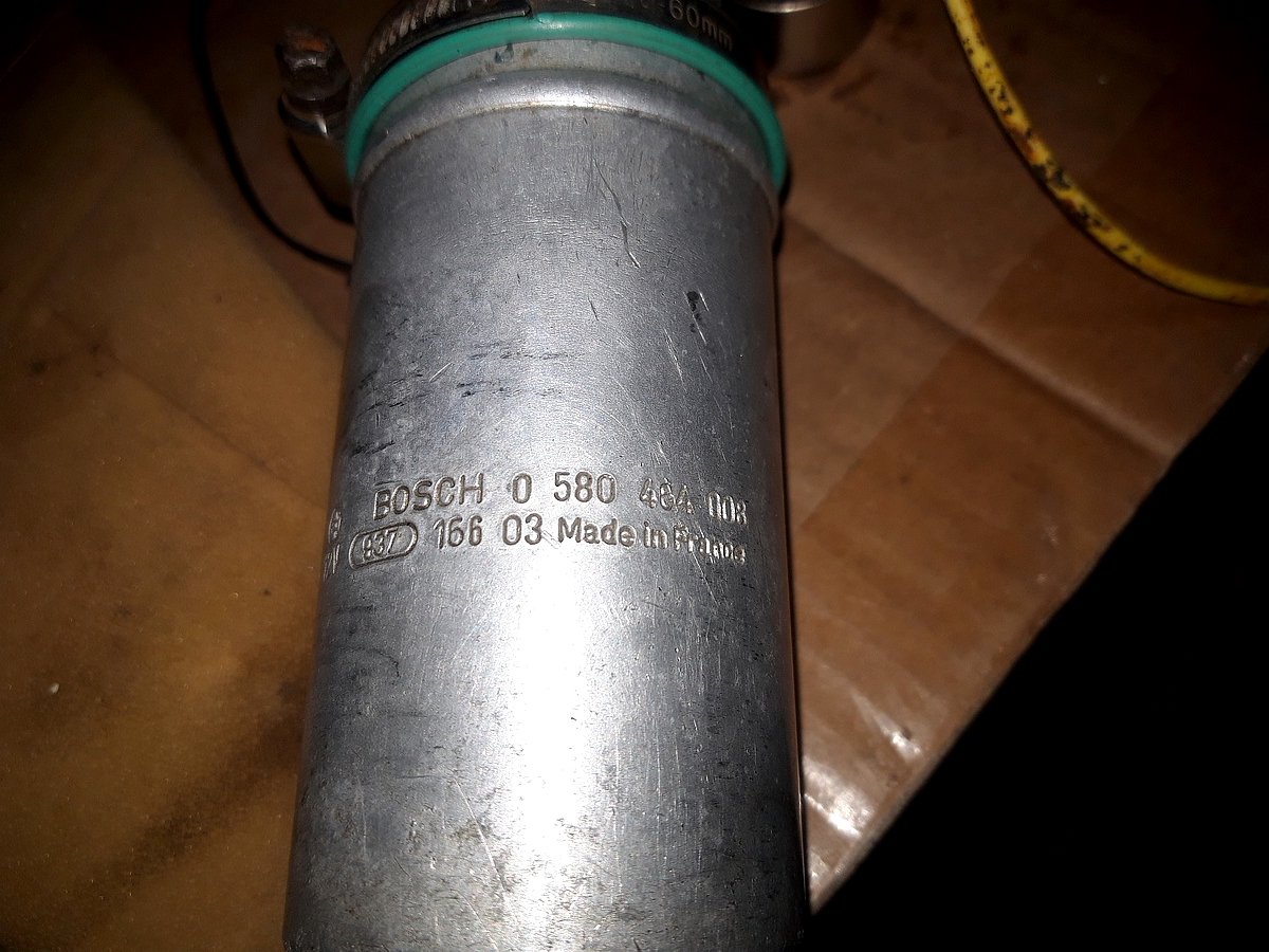

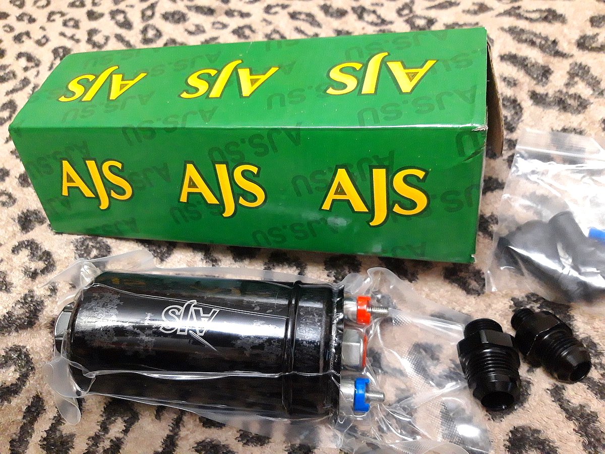

Сухие строчки дневника "Запустил мотор, прогревал, потёк топливный насос. Меняю."
Из трех топливных насосов бывших в самолете, два были напитаны внутри илом и грязью после того как Северок ушел под воду весной и восстановлению не подлежали. Третий же новый насос купленный в прошлом году с Евгением сейчас дал течь в районе обратного клапана. Не помогли ни новые прокладки, ни дополнительные усилия.
К слову сказать, изначально установленный в Северке бошевский насос служил безотказно все эти долгие годы. Пока, соответственно не нахлебался воды.
Нужно на будущее искать подобный.
Чтобы продолжить проверку двигателя я вырезал в обычной питьевой баклажке бок и уложил туда раненый в бок насос. Течет драгоценный бензин, но двигатель работает.
Я на остатки мизерных запасов по финансам тех, что мог добавил к деньгам друга и вот Евгений привез новый насос. Обычный насос фирмы Хофер, которых полно в автомагазинах и на Озоне за 1700-2000 руб. В Усинске он стоит ровно в 2 раза дороже.
Обратный клапан уже встроен в корпус насоса и соединение на обычный штуцер гораздо удобнее.

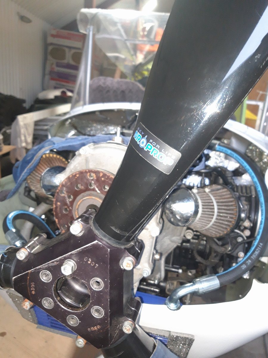

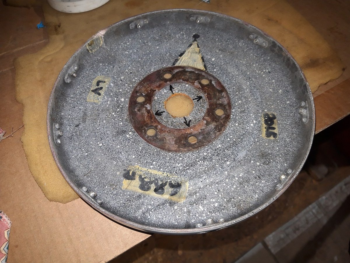

На редуктор ставлю винт. Столкнулся с тем, что ступица выходного вала нового образца редуктора Чернова для БМВ, имеет другое стандартное посадочное отверстие.
Для этого, пришлось перевернуть втулку винта другой стороной и, соответственно, переставить лопасти.
Все сделал как надо, можно радоваться.
Расширить отверстие в планшайбе кока винта отложил до приезда домой. Там аккуратнее получится с инструментом.

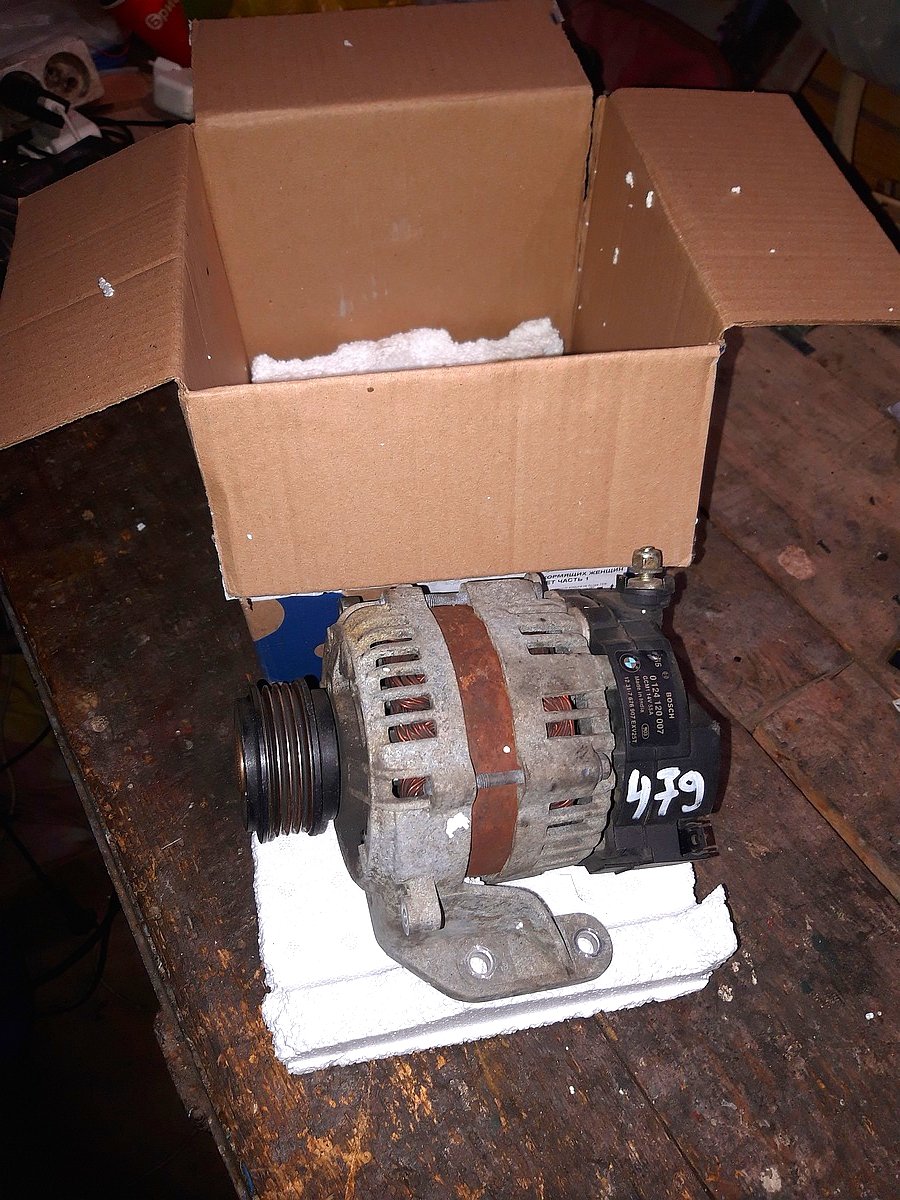

"...С генератором надо разобраться, не работает. Если снимать, то двигатель откручивать. Аккумулятор еле живой"
И это уже был полный трындец.

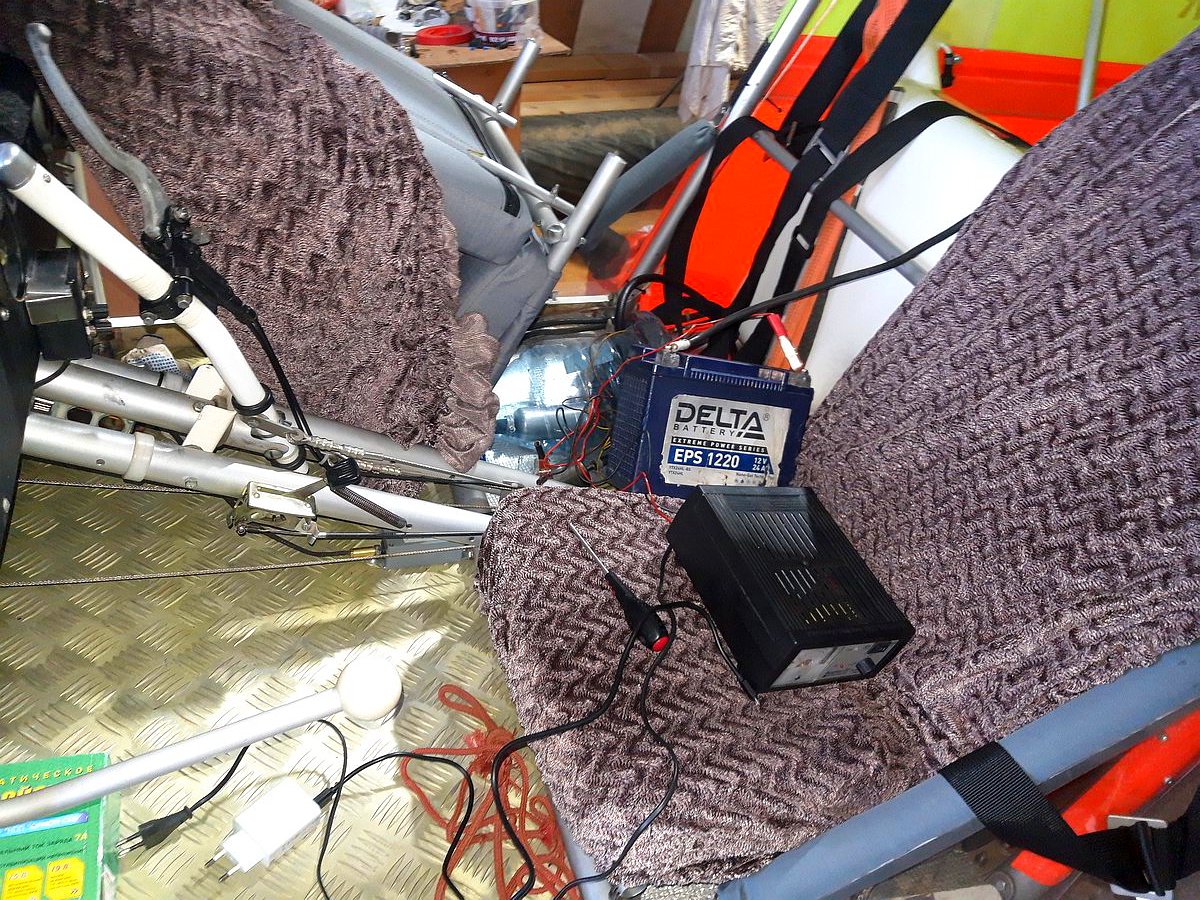

Мотор работал, но не мог обеспечить себя током. Только благодаря зарядному устройству получалось подзарядить аккумулятор, запуститься и дать немного поработать. Тот же топливный насос постоянно нуждался в электричестве.
Отличный гелевый аккумулятор Дельта на 24 ампера, угасал на глазах. Зарядный ток, который по идее должен был уменьшаться по мере зарядки, оставался неизменным. Зато нагревалась сама батарея.
Чудес не бывает. Он как и всё в самолете был под водой минимум полтора часа.
Была еще слабая надежда, что возможно щетки генератора закисли, износились. Созваниваюсь с Иваном Худяковым, хорошо знающим двигатели и мото БМВ. Обмениваемся мыслями.
- Виктор, лучше заменить генератор на бу . Они копейки стоят а после утопления его использовать на самолете такое себе. Эти генераторы не ломаются на мотоциклах… у них ресурсы огромные 400000км. и больше - говорит Иван.

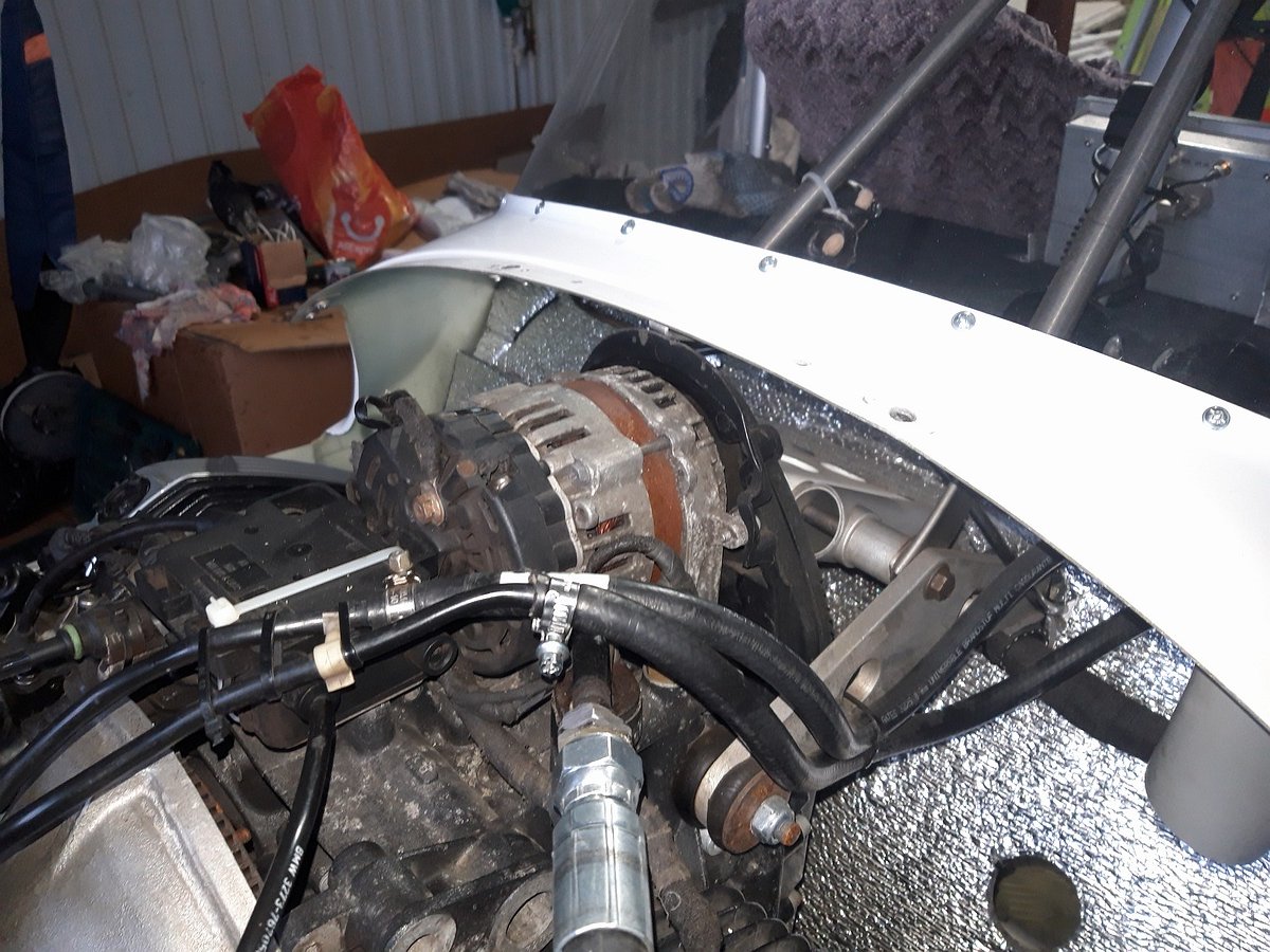

Что же, снимаю и убираю обратно винт.
Хоть ни разу до этого не снимал генератор, обошлось все без особых трудностей. В который раз удивлен продуманностью и хорошим доступом к различным частям двигателя. Респект инженерам БМВ.
Снять-то генератор получилось, а вот обратно уже так не поставить.
Защита ремня генератора вплотную подходит к силовым трубам кабины. При обратной установке придется раскручивать и опускать двигатель с верхнего крепления.

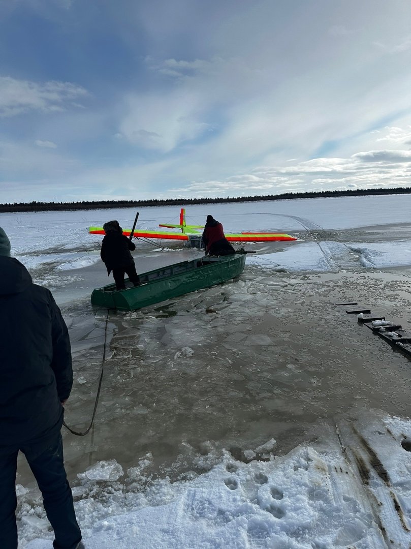

С ним и Качери, Сергей и Алексей. Все помогали, чем могли когда Северок ушел в воду.
Вспомним на минутку как это было.
Весна 2023
Очень рад всех их был видеть!

После возвращения, через три дня мне пришел заказанный рабочий генератор -5000 руб +900 руб пересыл.
А мой снятый генератор разобрал в Усинске хороший мастер, Василий. И определил неисправность. Поломка бендикса в шкиве.

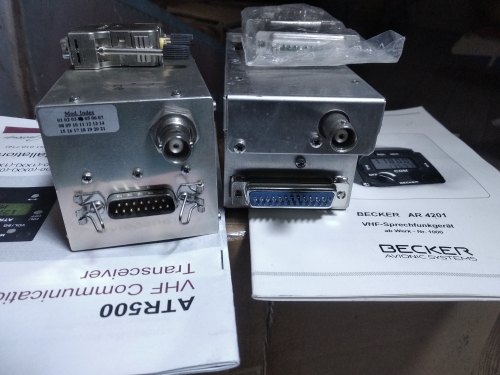

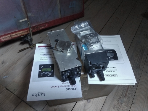

Что еще точно вышло из строя и нуждается в первоочередной замене: аккумулятор(10), радиостанция(50), наушники и СПУ(переговорное устройство)(30), спутниковый трекер(100), оригинальный топливный насос(10), рессора шасси(?) В скобках примерная стоимость б.у или новый на сегодняшний день.

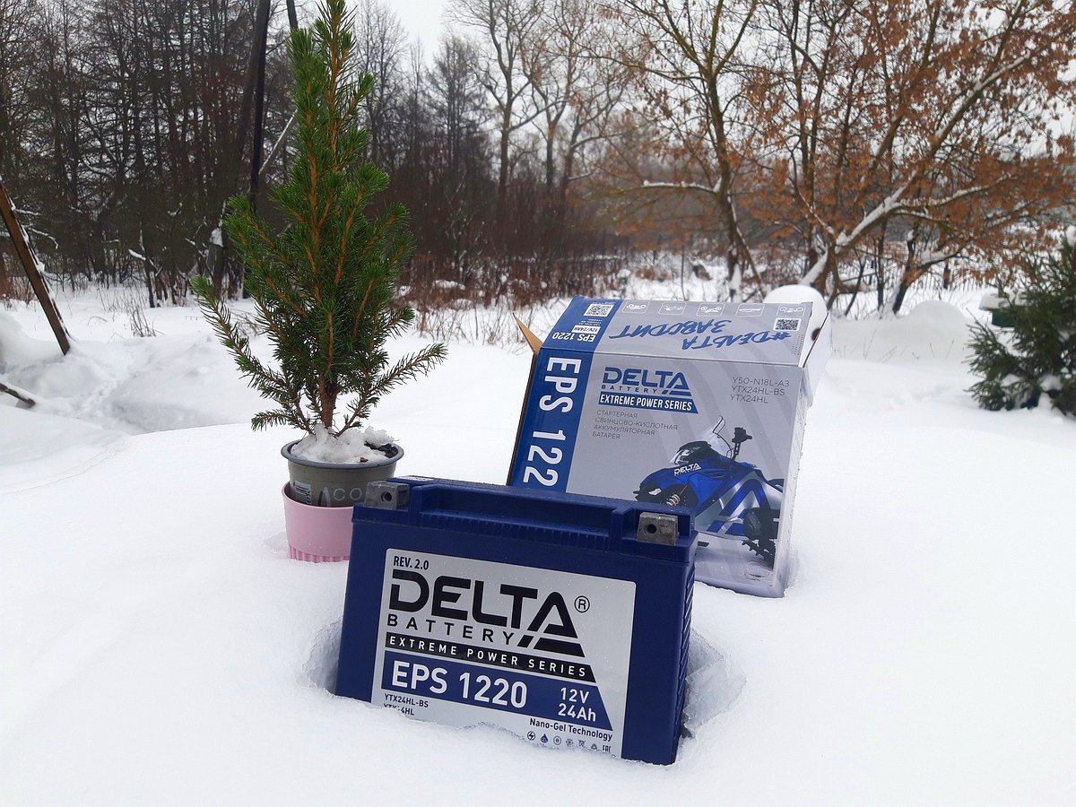

А сегодня, я заказал новый аккумулятор для Северка!
Как придет (обещали 19 декабря) обязательно сфоткаю и отпишусь.

19 декабря пришел наш новый аккумулятор для Северка! Прошел тестирование, состояние отличное.

28 декабря для Северка пришел новый топливный насос.
Нашел его через поиск в инете. Делает поставки компания автомобильного тюнинга AJS.
На Северке стоит масляный радиатор этой фирмы уже много лет и всем меня устраивает. Теперь думаю расширить линейку девайсов. Посмотрим.
Внешне качество достойное, насос стоит на порядок дороже аналогов, надежнее выглядит и реально тяжелее. Упакован под вакуумом. В комплекте идут фитинги.

На фото приборной доски Северка ,по центру - штатное СПУ . Разъемы и коробочка от нее пригодятся. Поясню.
Понадобится от Р/С по месту замерить, распаять и проложить кабель . СПУ есть в самой раиостанции. Рассчитана на 2 гарнитуры.
Я делал так:
На РУСе, разместил сверху , под большой палец, две кнопки. Левая - Передача ( в эфир)
Правая - СПУ ( для разговора с пассажиром). Для постоянной связи с ним есть тумблер ( включает принудительно СПУ), стоит на приборной панели . Но тогда несколько шумновато в полете.
