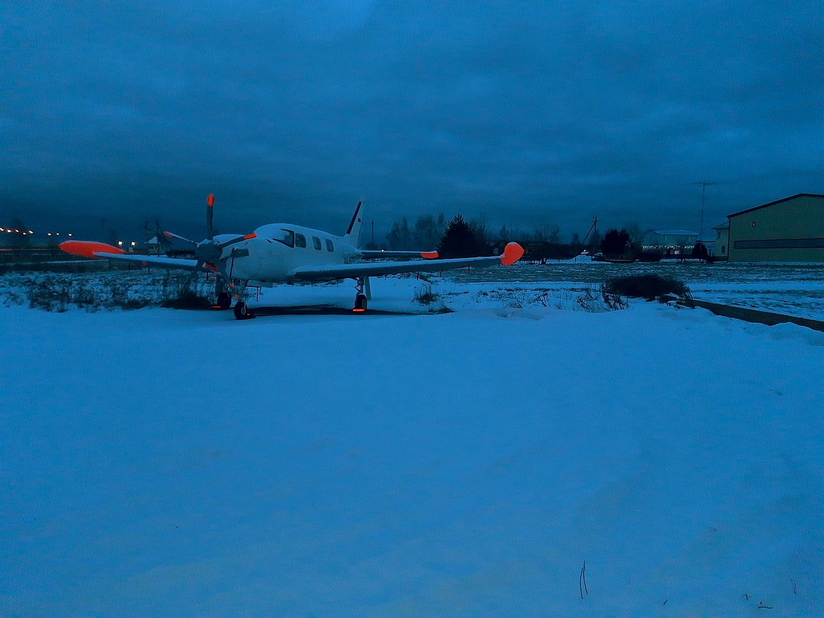

С Рождеством дорогие друзья!
Всем здоровья и тепла, настроения и мира! Свершения намеченных планов и новых интересных идей на будущее!
На фото новогодний аэродром Северка.
5 января. 16 30
Я приехал по приглашению частного пилота и владельца авиамастерской, Ивана Постникова.
Подробнее вскоре.

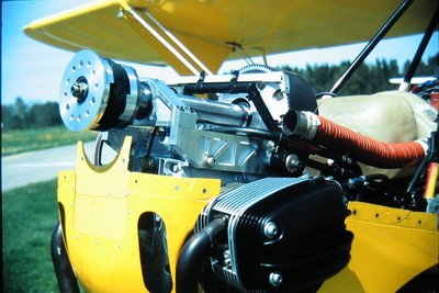

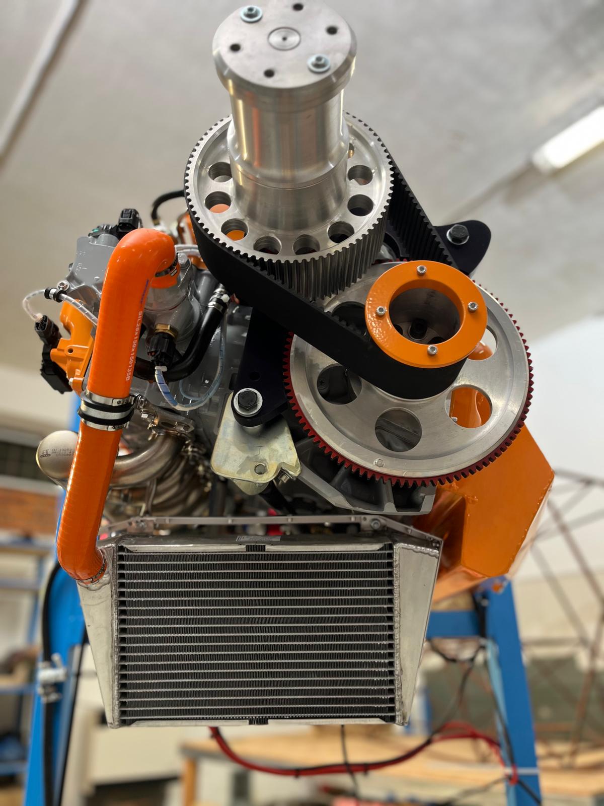

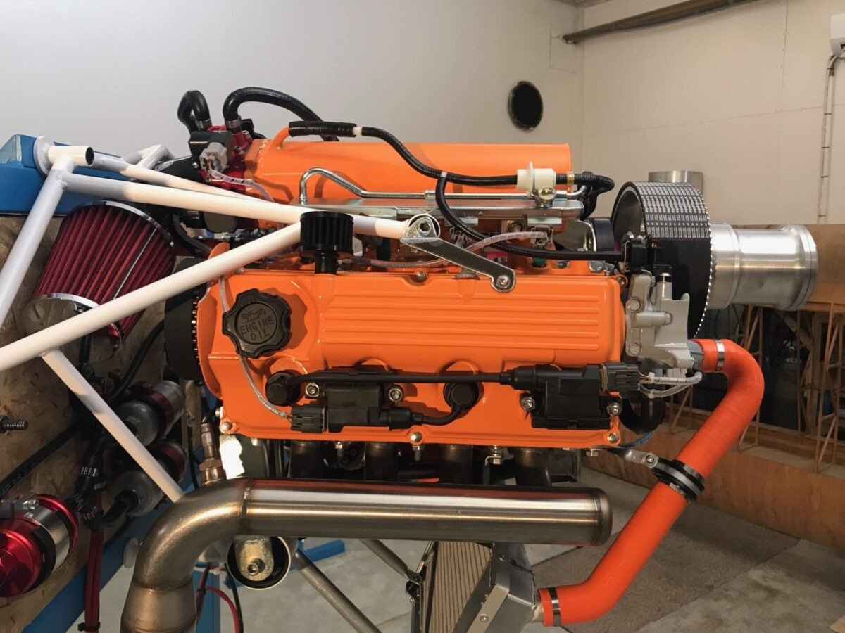

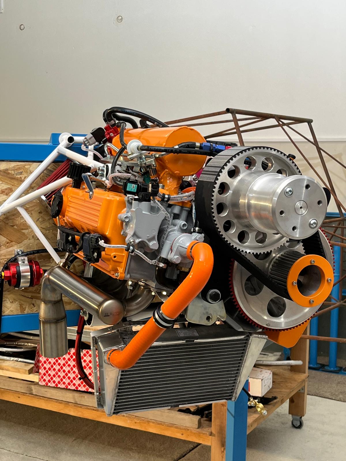

Привет, Виктор, спасибо за объяснение проблемы с центробежным сцеплением. У меня двигатель BMW R1,2 и еще есть мотоцикл с этим двигателем. Это абсолютно надежная машина, которая всегда доставит вас домой. Вот почему я хочу, чтобы в моем новом самолете был такой же двигатель. К сожалению, он двухцилиндровый и имеет крутильные вибрации, которые разрушают ламинированные пропеллеры. Также рассматриваю вариант без центробежного сцепления и с деревянным двухлопастным винтом. Но я не знаю ни одного конкретного случая в такой комплектации, как у вас, но без сцепления. Вы думаете, что это совершенно невозможно без центробежного сцепления? Интересно, что бы сказал на это Александр Чернов? У вас есть его контакт? Я пока не знаю, как решить. Но я знаю, что самостоятельное вращение может стать проблемой, особенно потому, что у меня более быстрый самолет. Снижение планирования является проблемой для наших властей, несмотря на то, что у нас одни из лучших правил спортивных полетов в Чешской Республике. Мой самолет имеет МТОВ 600кг. Я все еще рассматриваю мотор Suzuki с ременным редуктором, изображенным ниже.
Я благодарен за ваше внимание к моим вопросам и ваше время.

Единственным вариантом редуктора без сцепления для моторов с большими импульсами крутящего момента(bmw или honda silverwing) ременной редуктор с поликлиновыми ремнями. С зубчатыми ремнями не подходит. Найдите на форуме тему про мотор honda silverwing
Я уже хотел построить что-то подобное, но не смог найти ничего, что кто-то уже мог бы сделать. Я не хочу экспериментировать на себе.
На этом форуме полно конструкций и даже изготовителей редукторов с поликлиновыми ремнями.
Ищите.

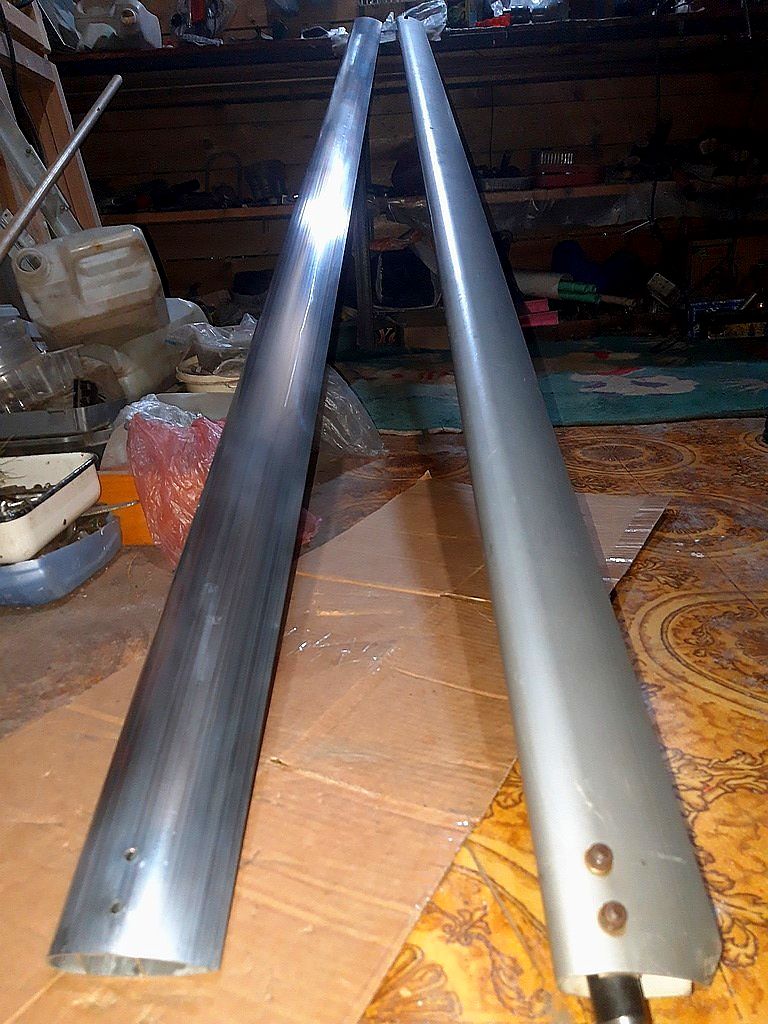

Февральские работы.

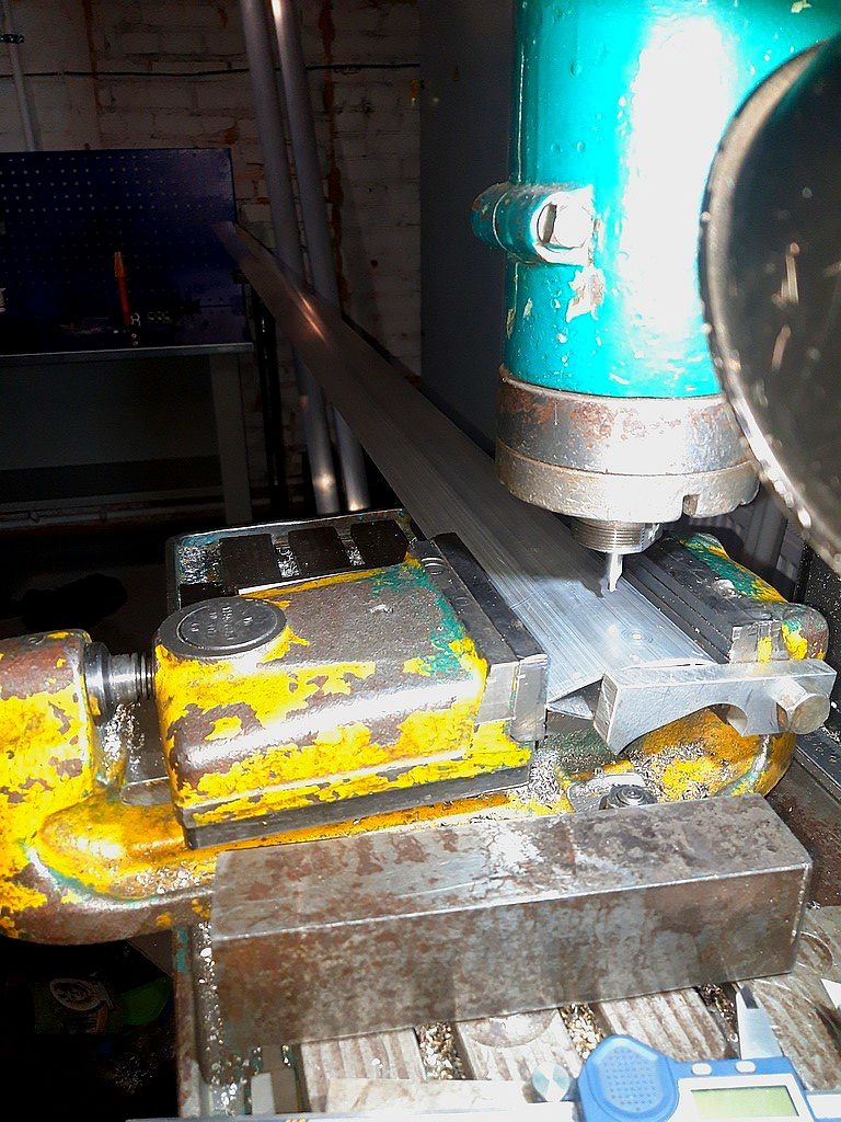

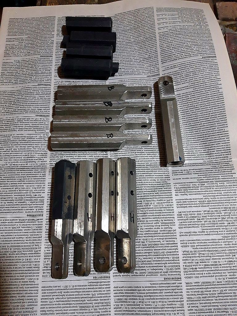

Завершаю работы по кронштейнам крыла на производстве, Александра Савинкова. Все размеры и профиль кронштейнов выбраны, теперь облагораживаем их внешний вид убирая лишний металл с граней.
Наконец-то, этот сплошной шестигранник длиной немного более метра, Практически бесценный по трудозатратам, приобрел законченные формы.
На подкосах крыла размечаем отверстия под кронштейны.
Отверстия в подкосах просверливаем пока только с одной стороны. Ибо.

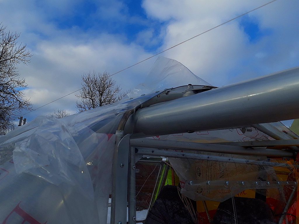

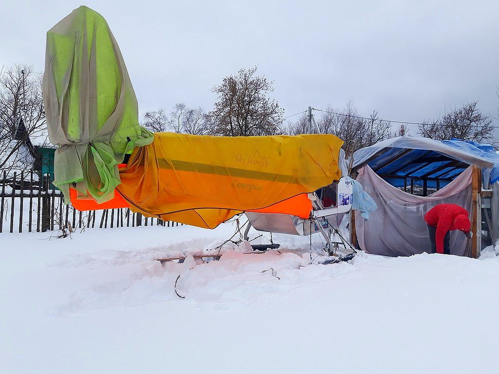

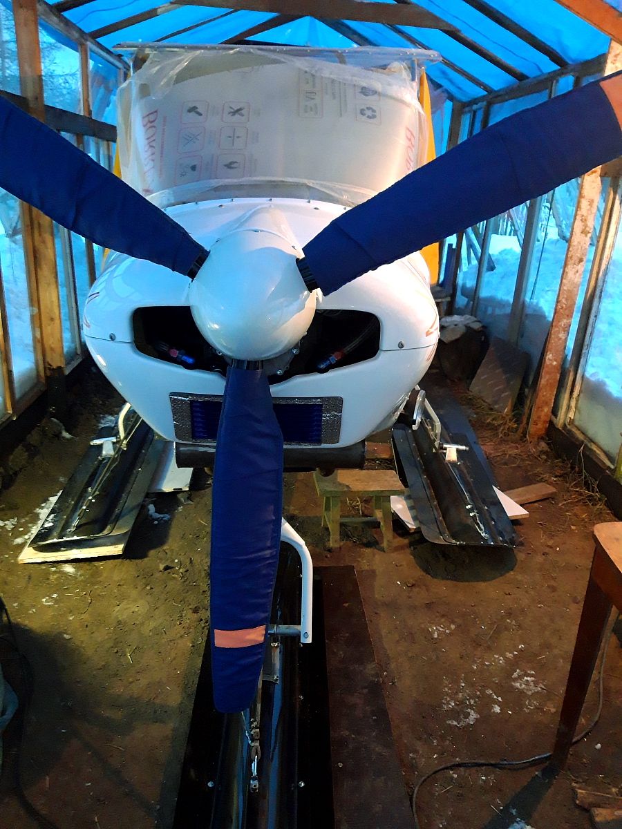

Середина февраля знаменовалась несколькими мощными снегопадами, поэтому дождался их окончания и вот, самолет Северок в своем зимнем лыжном варианте впервые вырвался на волю!
Чтобы не повредить, было сложено хвостовое оперение и снят винт.
С сыном Илюшей за несколько часов, изрядно промучавшись из авиадомика переместили Северок на расчищенную площадку.

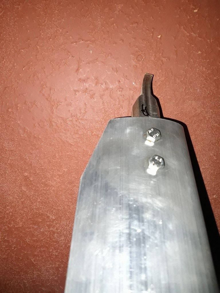

Молибденовым сверлом в кронштейнах из нержавейки сверлю томительно ручной дрелью поочередно отверстия через подкосы.
Есть! Установил.
Толщина уха кронштейна порядка 7.5мм и позволяет без труда выполнить его плавный изгиб в тисках для соединения подкоса с консолью.

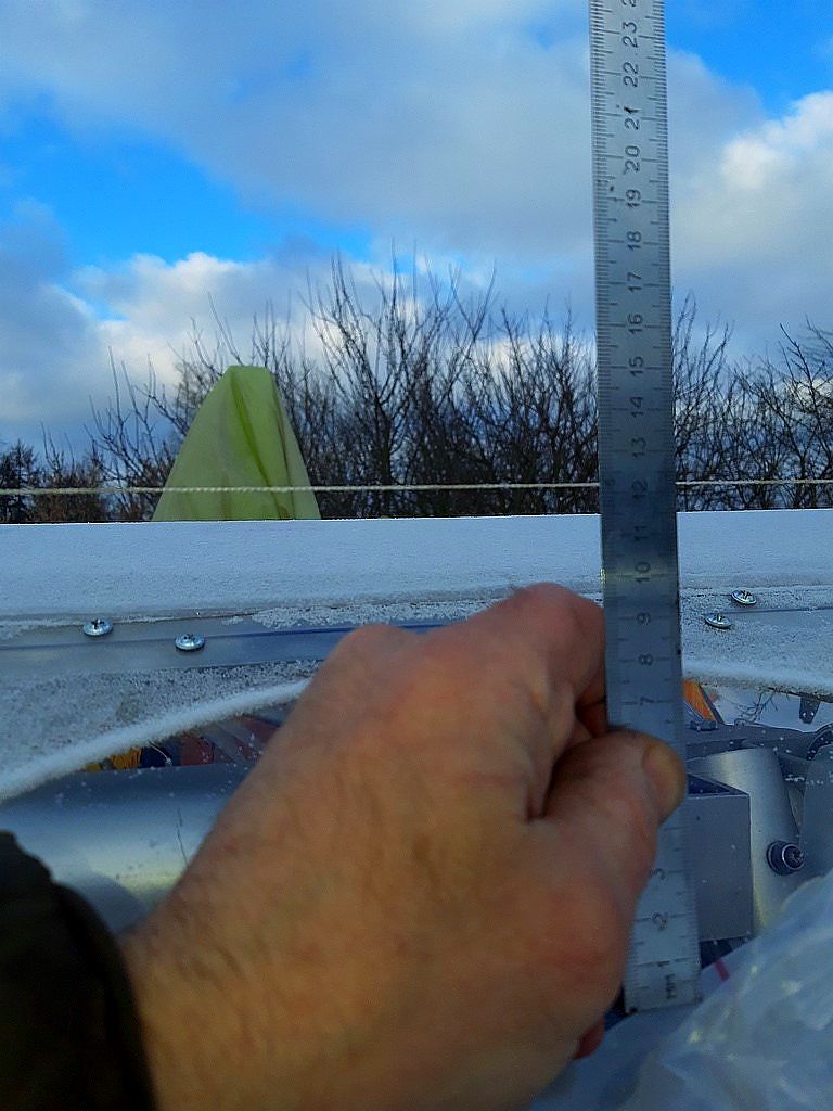

Измеряю v-образный угол протягивая шнур от центра крайних болтов консолей крыла. По инструкции шнур должен быть выше от корневых болтов крыла примерно 100мм.
Точно замерить не могу, на кабине Северка уже установлено лобовое стекло и крыша. Примерно, 125мм. получилось.
Поскольку в рекомендации строгого соблюдения этого размера нет, а есть указания по исправлении крена в испытательных полетах последующей регулировкой кронштейна переднего подкоса, решил пока никаких изменений не вносить. Будет испытательный полет, если будут поправки , то изготовим другие кронштейны компенсирующие крен.
