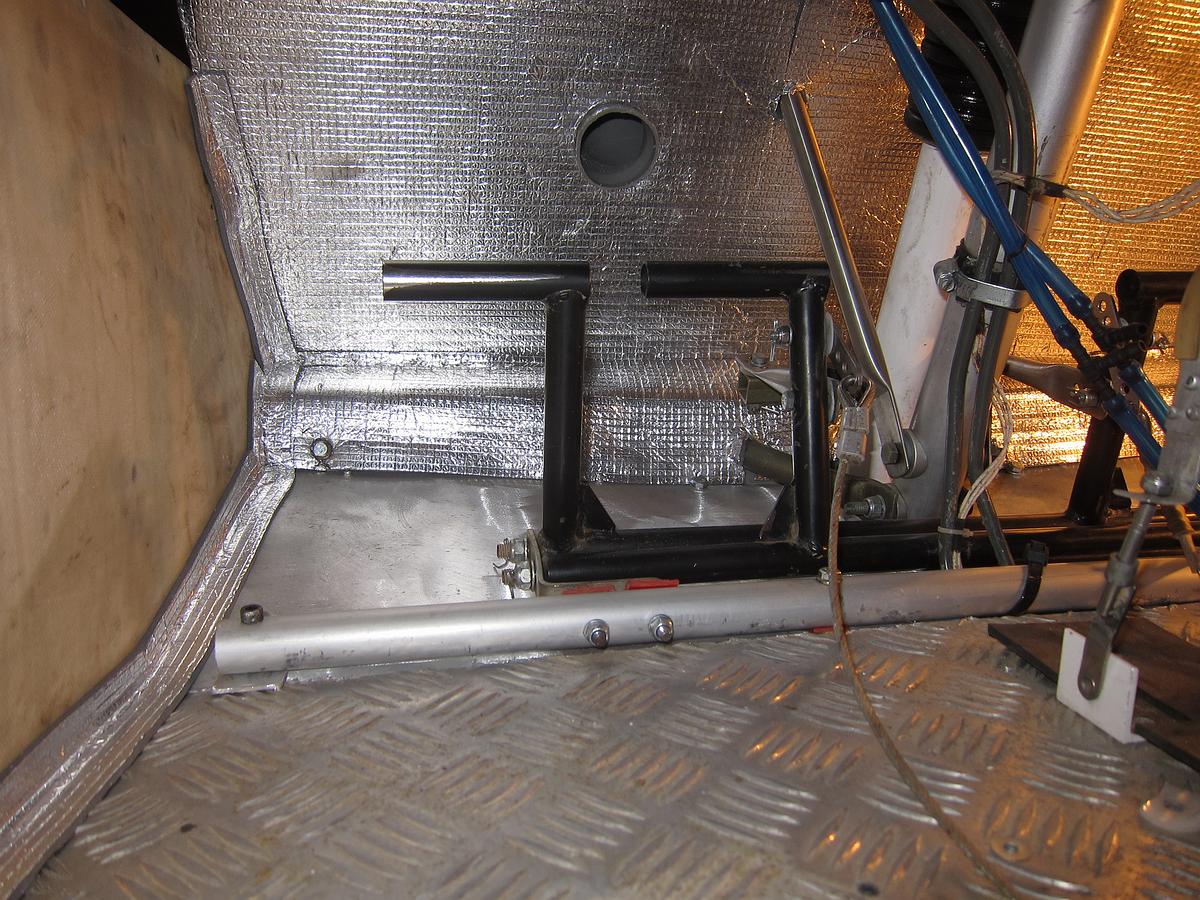

Из последних работ по самолету.

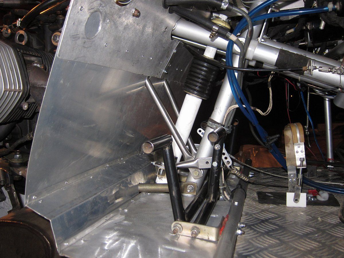

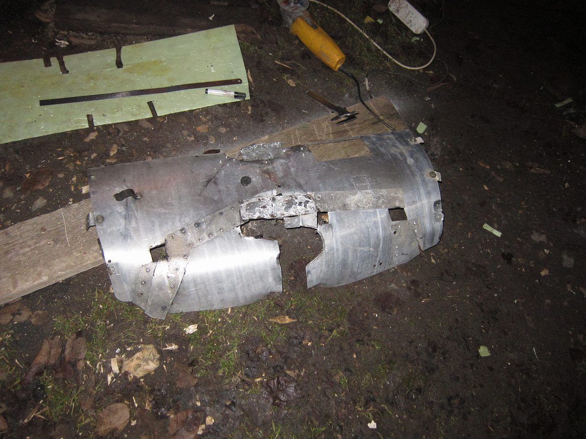

Изготовил новую противопожарную перегородку, поскольку старая, изготовленная прежним хозяином, не выдерживает никакой критики.
    213,9 КБ · Просмотры: 174

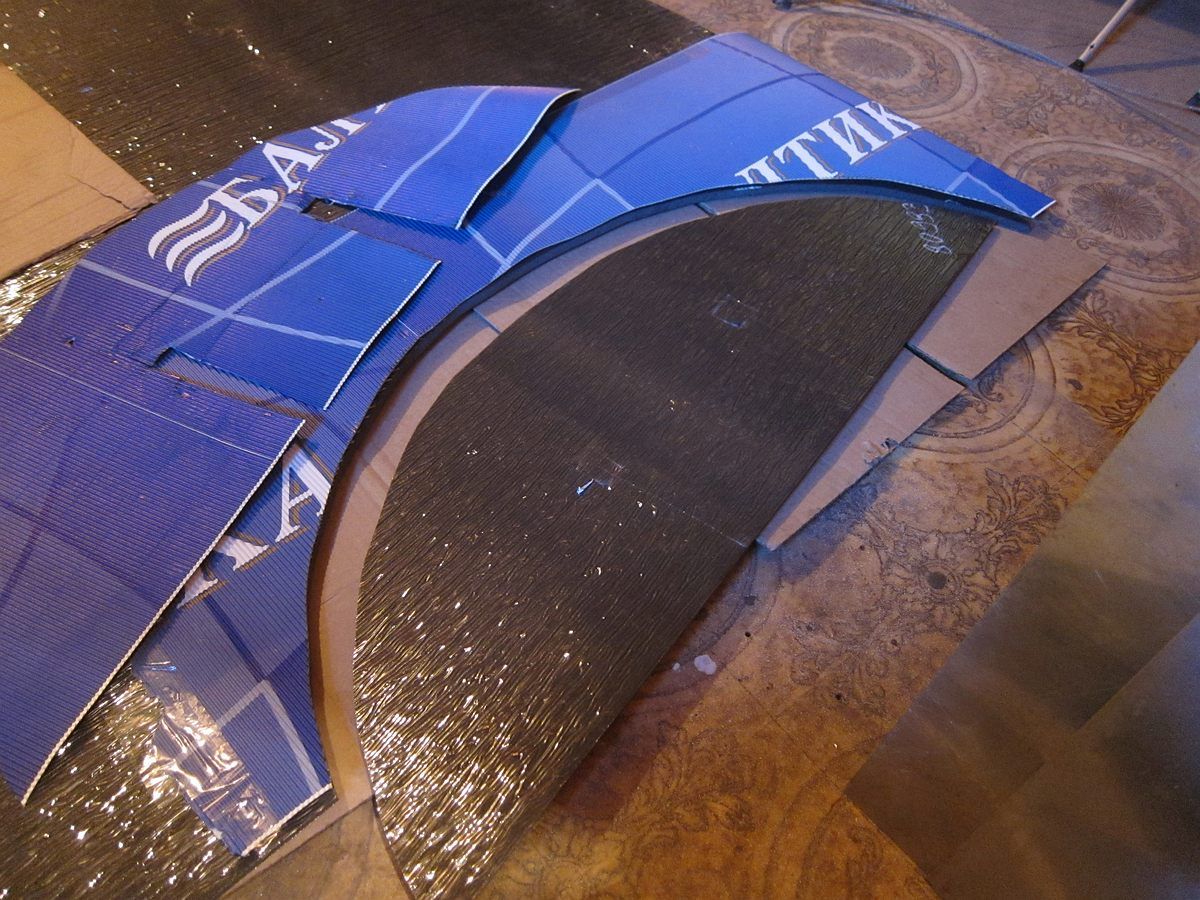

Сложность заключалась в отсутствии шаблона для новой конструкции.
Навесил на "паре болтов" всю облицовку, сделал несколько эскизов из картона и только после этого, дело сдвинулось.

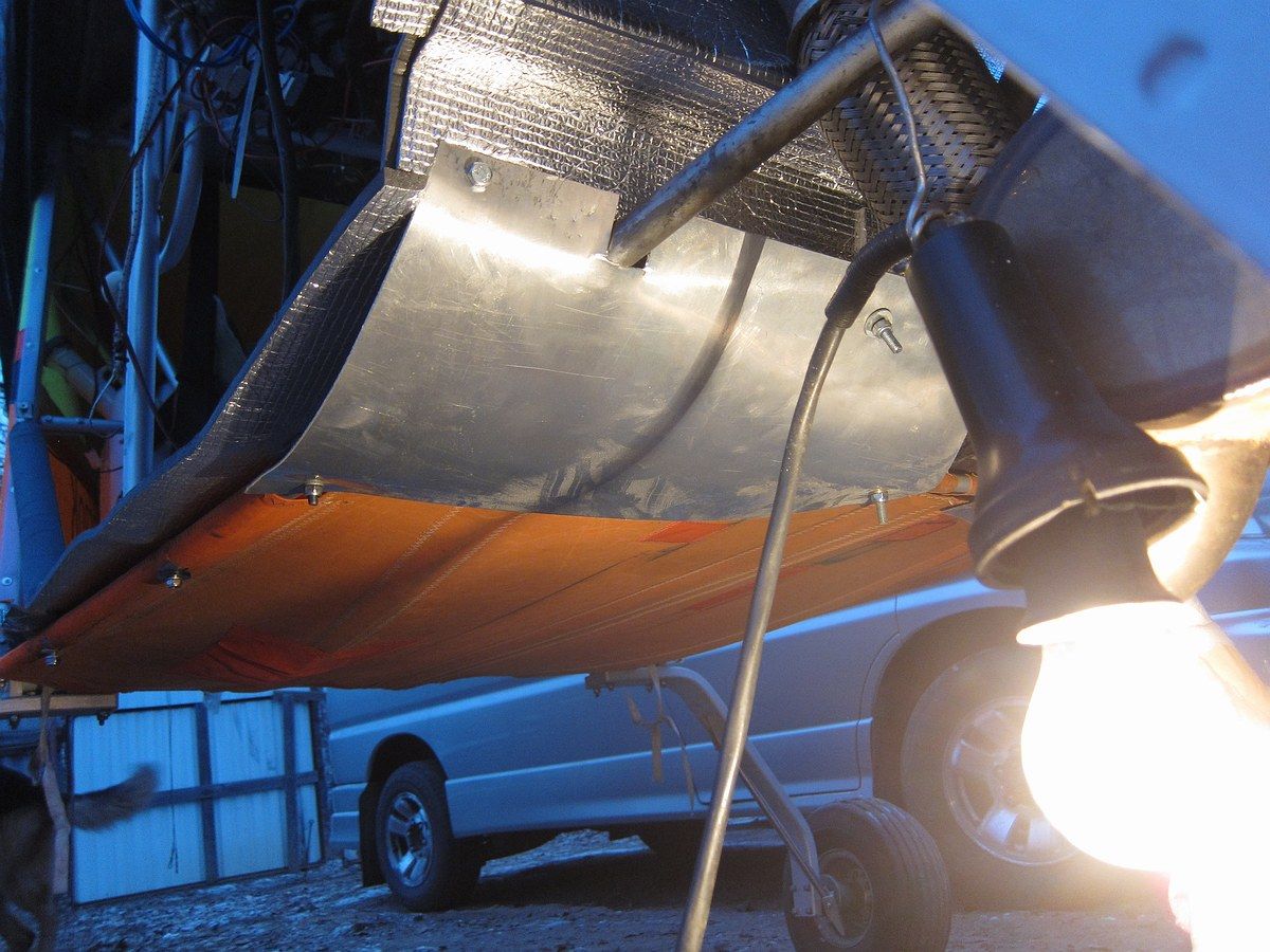

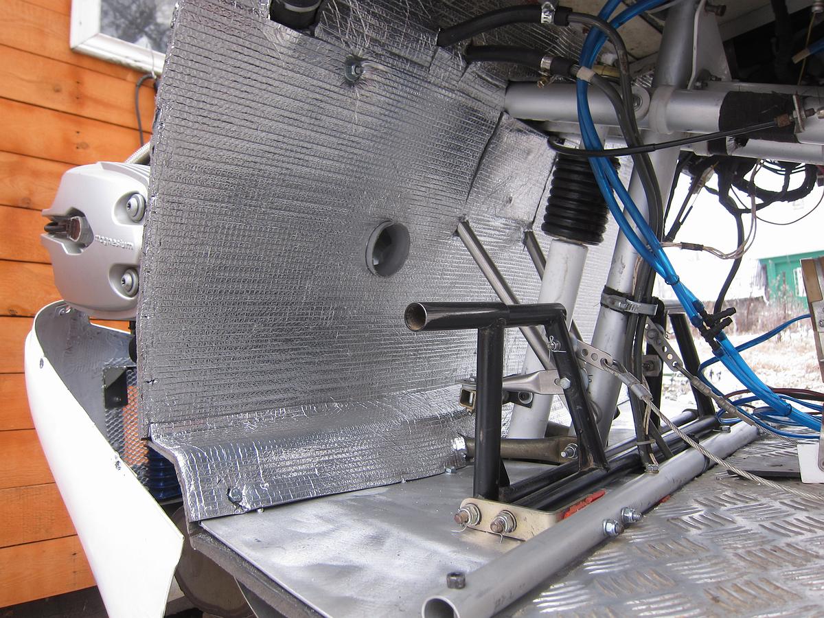

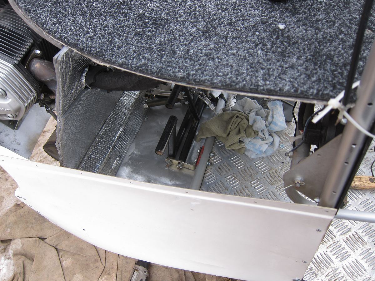

Продвигается постепенно работа по восстановлению самолета. Решил не закатывать фюзеляж в гараж, поскольку погоды стоят мягкие и без осадков, а работать приходится в трех измерениях вокруг кабины. Поскольку идет зима, решил больше времени уделить снижению шума и теплу.
Проклейка верхней панели, противопожарной перегородки и пола самолета заняли несколько полных дней. Работаю по одной схеме: набросок, эскиз, перенос на материал, установка.
    222,8 КБ · Просмотры: 172
    210,6 КБ · Просмотры: 167
На противопожарной перегородке сделал напуск теплоизоляции 0,5см, для перекрытия щели с облицовкой
    202,9 КБ · Просмотры: 166

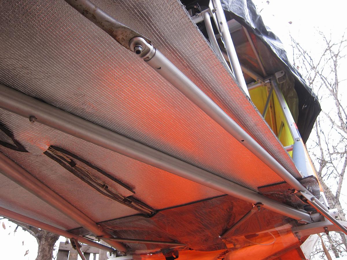

После окончания работы перешел на низ кабины, решил уменьшить максимально потери тепла, поскольку есть система отопления.

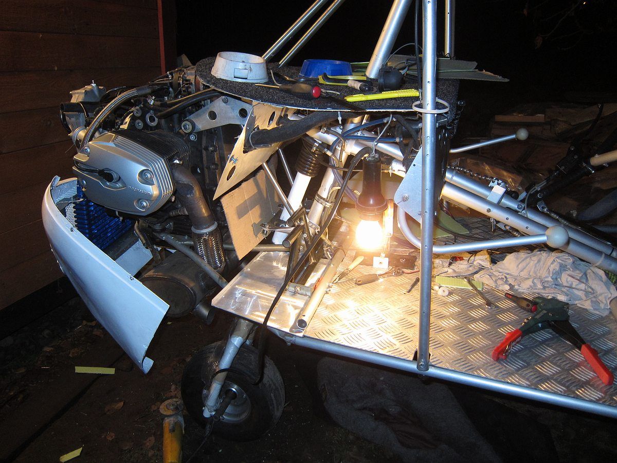

Сделал из двух кусков дюраля обтекатели с противопожарной на внешнюю ткань.
И вот радостный момент настал, постепенно набор труб с болтами, обрастают одеждой 🙂

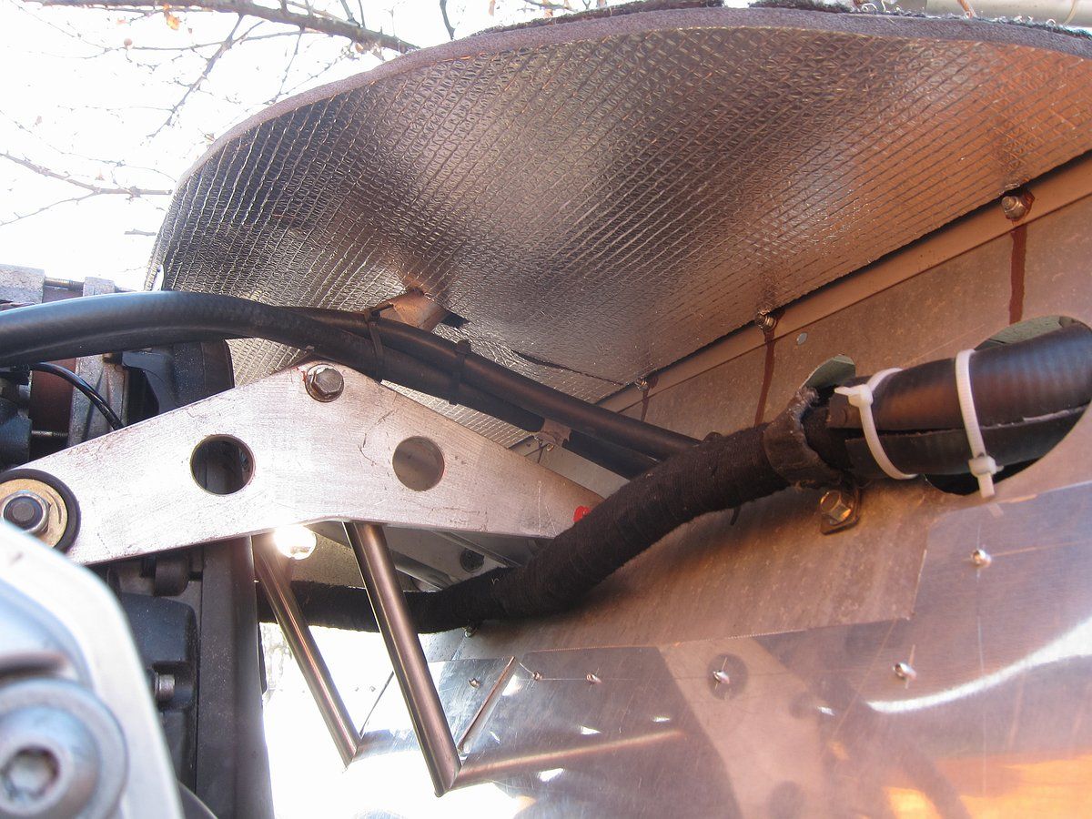

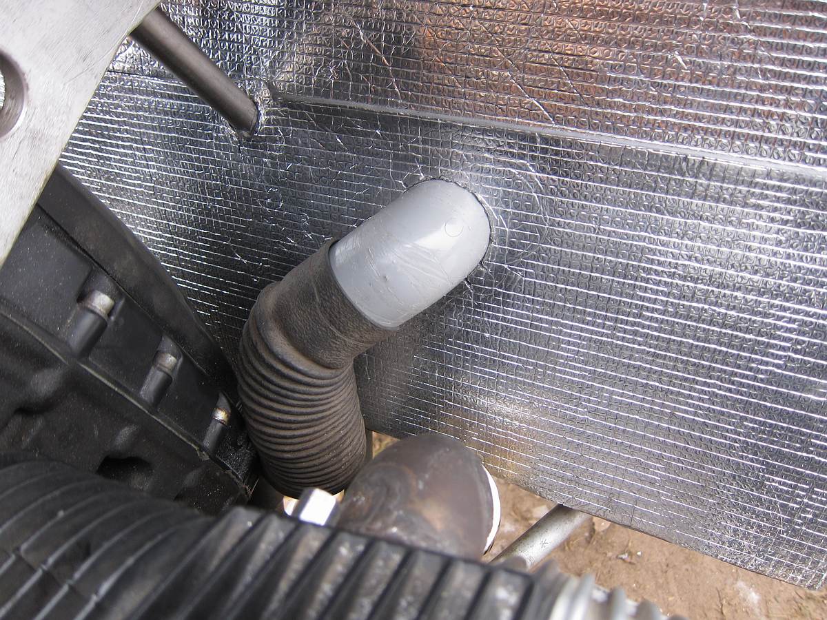

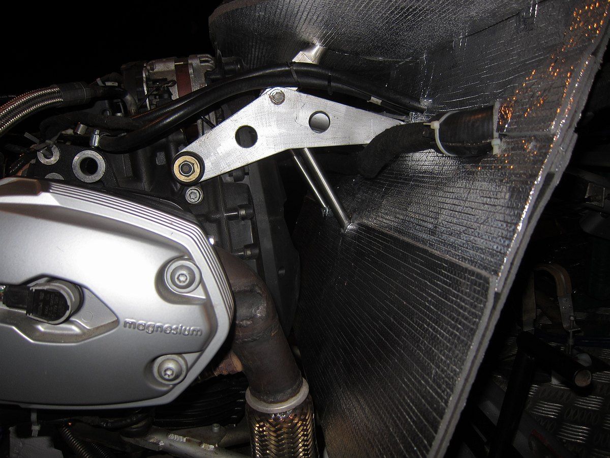

Переделал ввод тепла в кабину от заборника глушителя, теперь для этого есть специальный патрубок и отверстие в перегородке. А не тот шланг, что раньше был проброшен под педалями управления.

Довершение последнего дня, явилась установка нижней части облицовки кабины, новый крепеж и проклейка стыков по периметру.

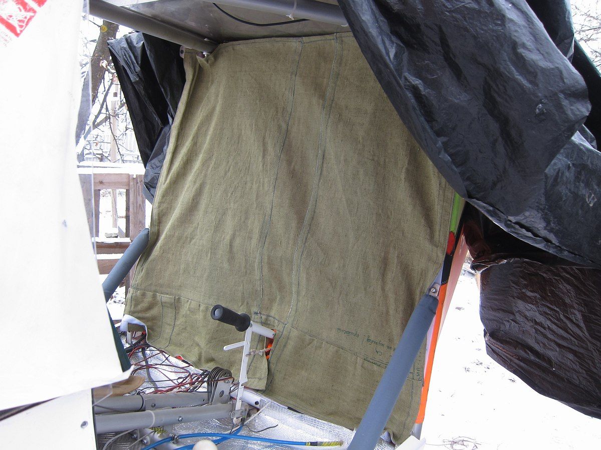

Благодаря супруге, изготовлен полог из брезента, закрывающий хвост от кабины пилотов. По периметру рамки кабины установил липучку и теперь полог устанавливается и прочно фиксируется.

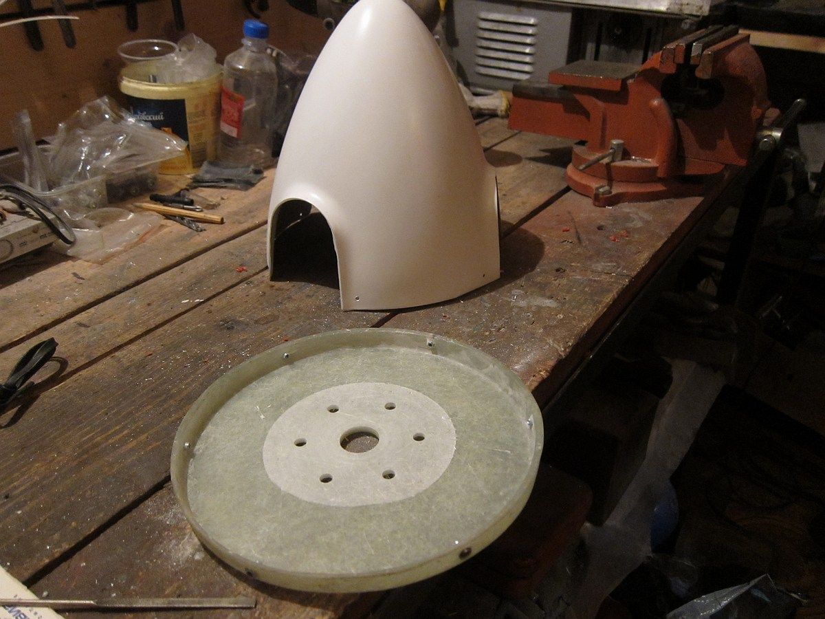

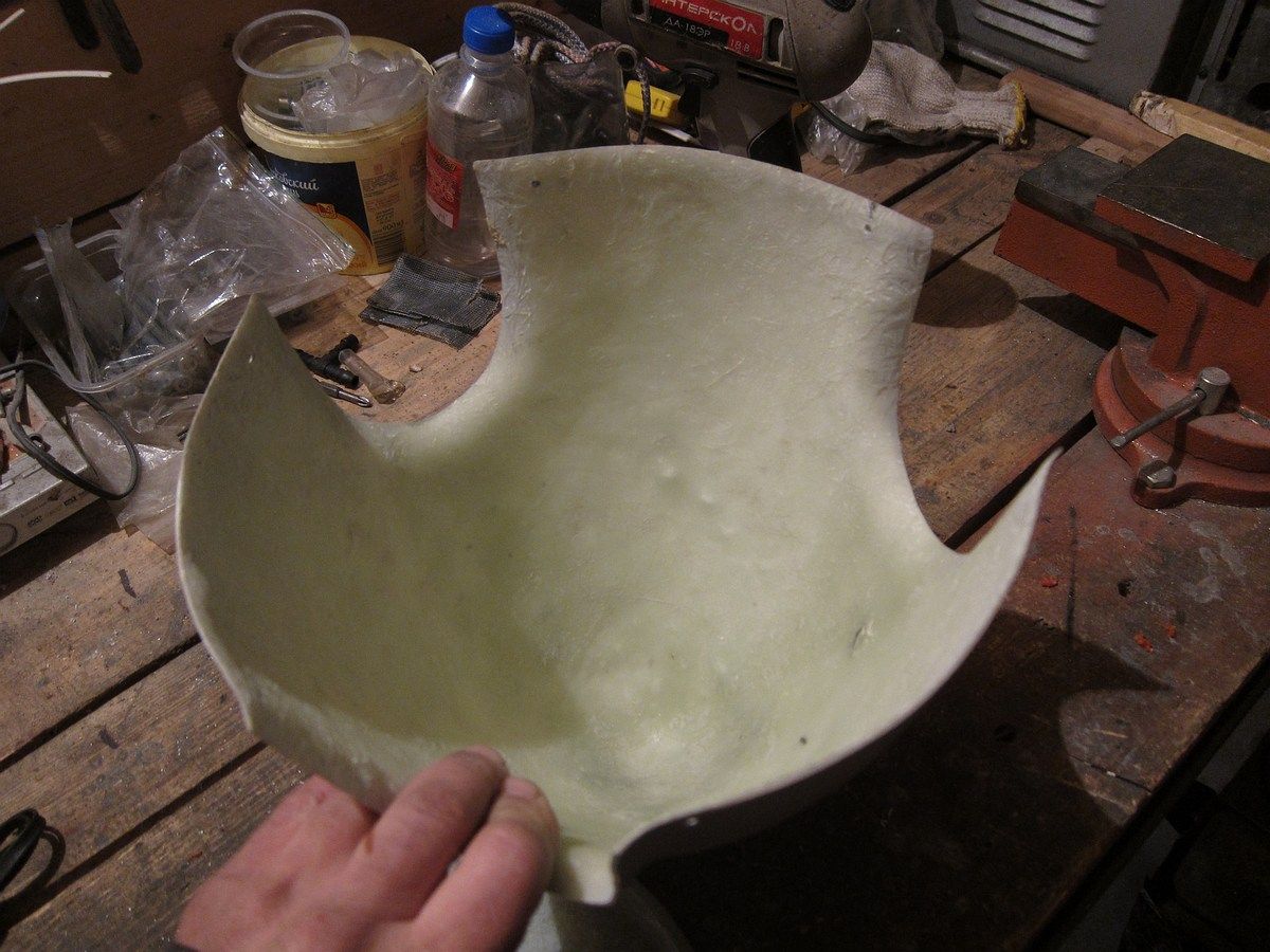

В компании Карбон центр сделали нам кок винта.
К сожалению изготовленная конструкция по параметру балансировки внушает серьезные опасения. Шайба кока неравномерна даже на глаз, проточка сразу это показала + притянули винт и плоскость вращения "гуляет"
Также и на внутреней части кока видны потеки смолы.
Друзья, кто сможет помочь с балансировкой этой конструкции или подсказать как ее сделать?

Кинуть шайбу в морду лицо производителю. Всё что касается воздушнрго винта это не серьёзно, ОЧЕНЬ СЕРЬЁЗНО
Такой носовой обтекатель только на свалку  :-X
летайте лучше без него, на максимальную скорость это ни как не повлияет, только внешний вид.
