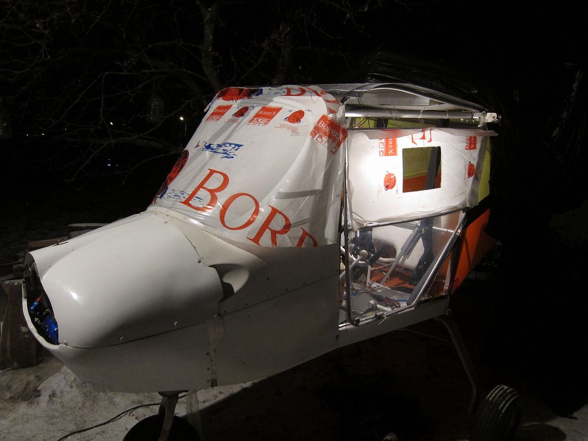

Вот на фото, мой товарищ Александр, проверяет на биение шайбу кока, здесь еще нет лобового стекла.
Через несколько дней заменил и лобовое остекление и часть двери с сдвижным окном

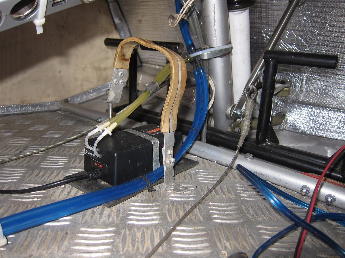

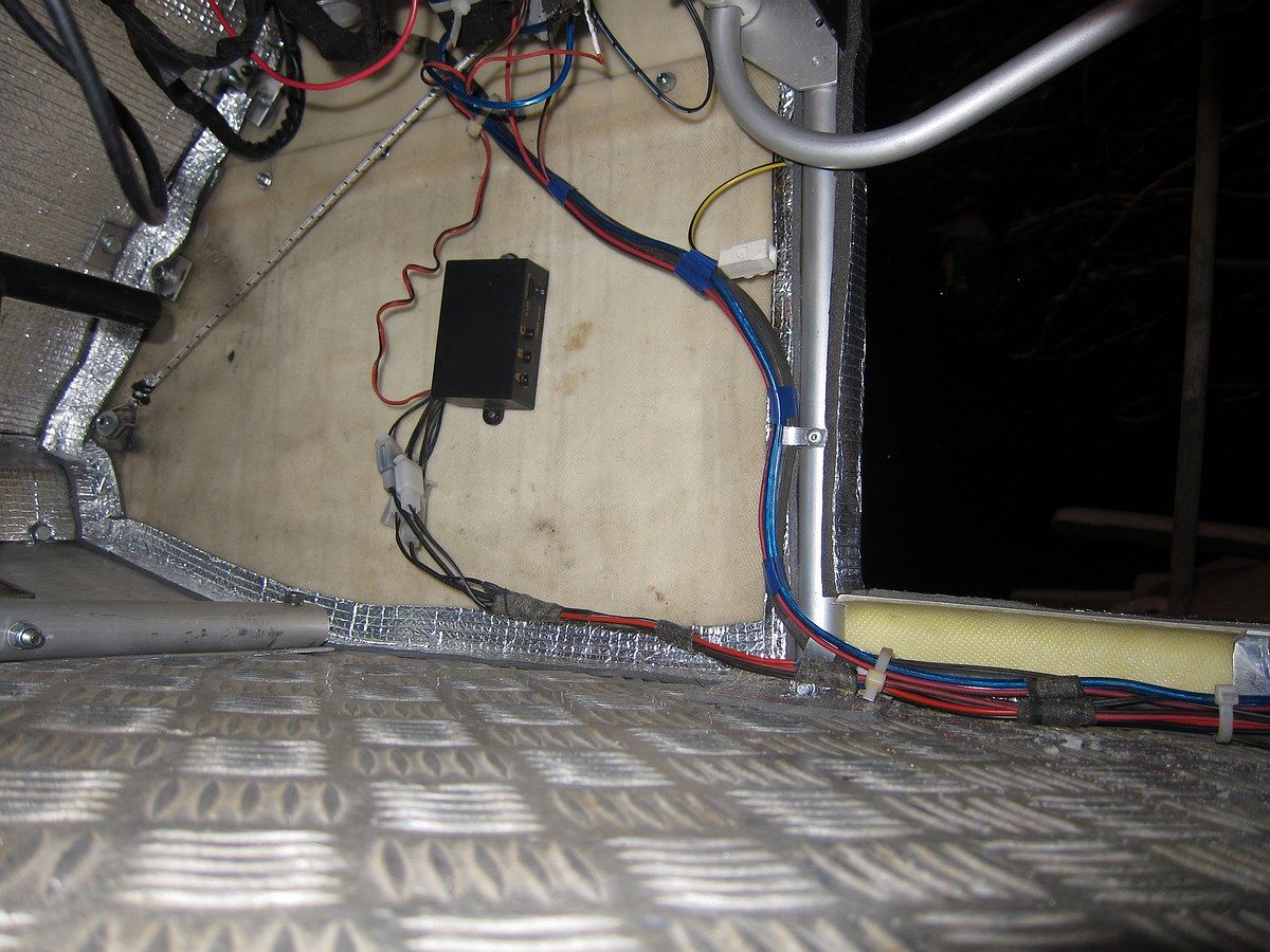

Установил и закрепил комплексный прибор авиагоризонта на площадку под штатный аккумулятор, сам АКБ находится в хвосте самолета в связи с центровкой.  Весь крепеж сделал легкосъемным.
Закончил замену проводки, развел по самолету, закрепил. Установил подсветку панели приборов, фару и БАНО.
Обновленные перетянутые сиденья готовы к установке. На моем заменил часть конструкции труб, поврежденных при посадке.

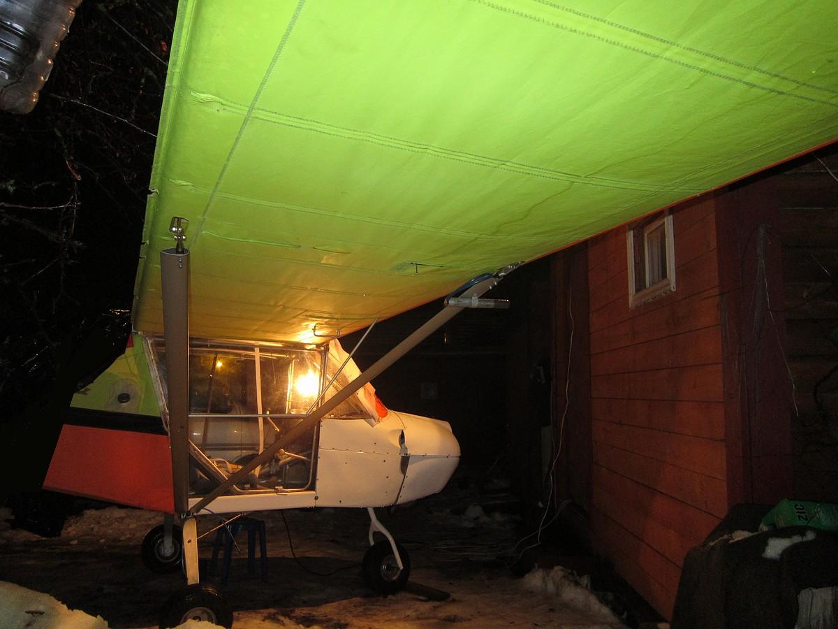

Сейчас занимаюсь дверями; убираю зазоры, уплотняю, делаю вырезы под крылья. К сожалению пока нет возможности целиком поменять обшивку, делаю вставки из поликарбоната и клепаю на рамку.
Установил по очереди правое и левое крыло, заменил весь крепеж на подкосах, вставил латы образующие жесткость и форму.

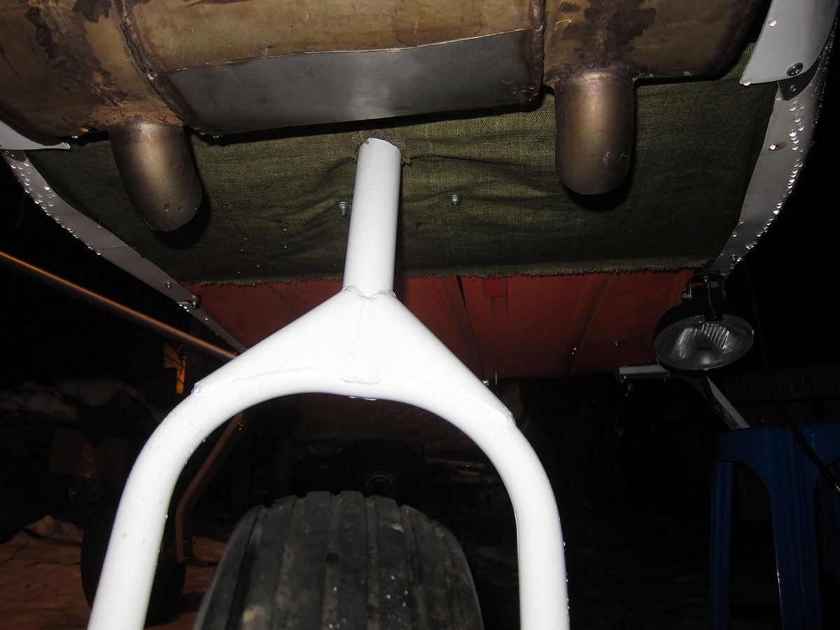

Снизу между фюзеляжем и двигателем закрыл часть просвета брезентом, для предотвращения потери тепла.
    107,9 КБ · Просмотры: 142

А вот на счёт комплексного прибора... Я бы ему другое место подыскал (Ответ #550). Ногами можно задеть и сдвинуть, либо трубочки сорвать, тем более они без хомутиков. Вообщем не место ему там. Либо кожух на него нужен либо за приборку убирай.
Как восстановишься, в гости ждём. Рады будем тебя видеть дружище!!!
Дмитрий, Сергей, приветствую и спасибо за комментарии.
На обоих фотках фотография не дает реальной картины. Авиагоризонт установлен на прошлое место, прием спутников в норме был всегда да и места вокруг прилично. Здесь же аккумулятор ставился. Я больше беспокоюсь за близость к металлической трубе передней вилки, ее влияние на компас в комплексном приборе.
По поводу брезента снимок просто снизу вверх дает такое представление.На самом деле между глушителем и передней вилкой большой просвет остался для выхода тепла. Пробные запуски в эти дни проблем не обнаружили, выхлоп на брезент не попадает
Девиация по всякому будет, даже больше от работающего двигателя чем от вилки.
Вариант вырулить на полосу, проверить ее курс по жпс.
Побегать на разных режимах СУ, и будет вам поправочка.

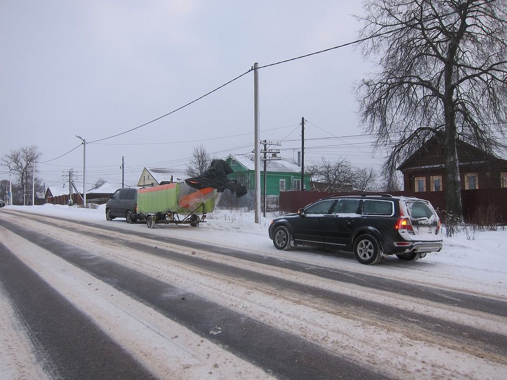

Наступивший год 2015 с его каникулами, дал возможность переместить обретший вторую жизнь самолет к летному полю.
Перед транспортировкой завершаю работы по колесному шасси, устанавливаю тормозные диски и механизмы. Летать будем на лыжах, но перемещать самолет на прицеп и снимать с него гораздо удобнее на колесах.
Вдвоем с Александром, моим другом и будущим пилотом, выставляем прицеп по оси самолета, снимаем задние стойки и закатываем по швеллерам, как по рельсам самолет. Фиксируем колеса стропами, на стойки ставим крылья и довольные разъезжаемся по домам.
Утро вечера мудренее.
    139,5 КБ · Просмотры: 130
Ранним утром, немногочисленные прохожие с удивлением провожали взглядом странную, укутанную от дорожной слякоти, конструкцию 🙂

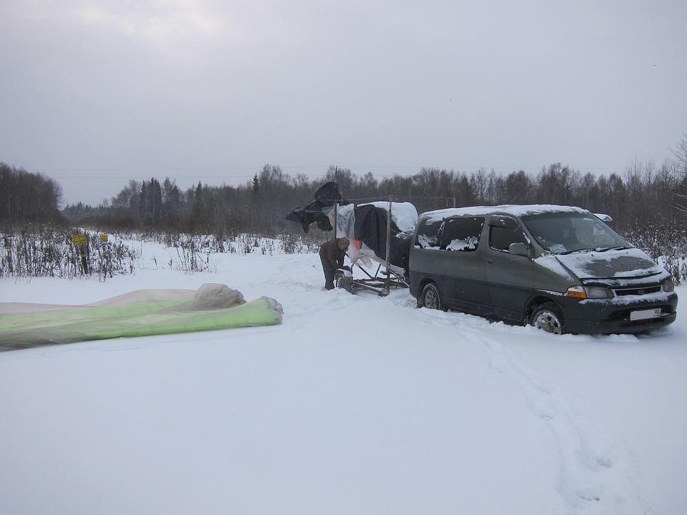

Ну вот и на месте.
От целого вороха дел по сборке, голова идет кругом, но задача освободить прицеп в первую очередь.
Снять стойки прицепа-
спустить самолет-
поставить стойки прицепа-
колеса заменить на лыжи-
установить крылья-
элероны-закрылки
подкосы-
подсоединение и регулировка тяг управления.
Глаза боятся, руки делают...  :-X

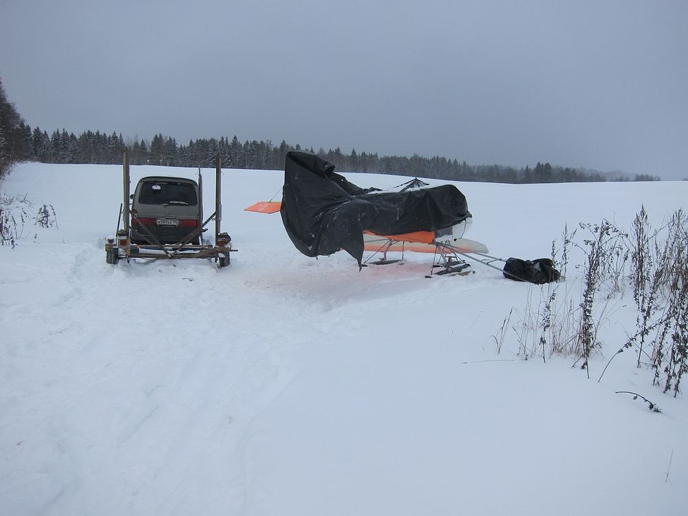

От заката до рассвета и отдельные очертания принимают завершенную форму.
Как обычно новая сборка, новые заморочки. То тандера с тягами не подходят к вновь установленным крыльям, то винт задевает за новый капот. Потихоньку все делаем, но уходит еще один день.

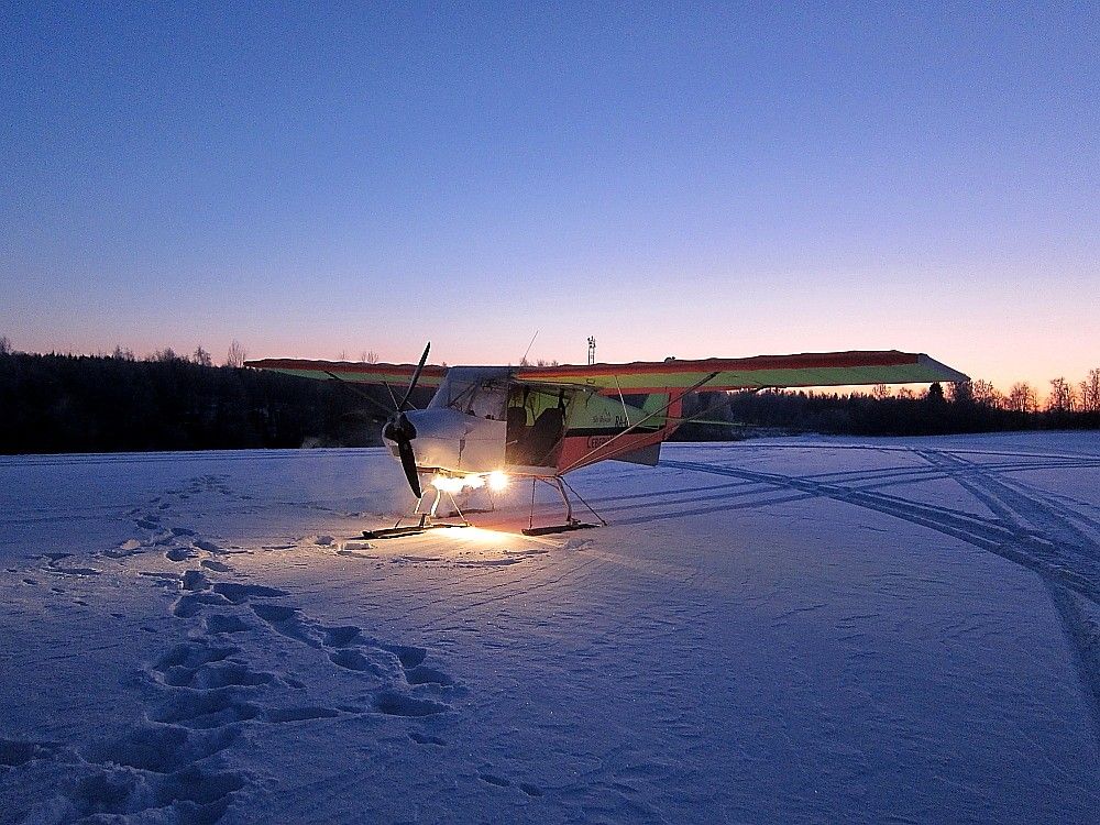

Уже в сумерки, наш самолетик впервые за полгода побежал по снегу.
Нужно еще поработать с управлением РН и центровкой, не торопясь проверить все на Земле, прежде чем начать подлеты. Но в любом случае, мы дали ему вторую жизнь, и это здорово!
В Рождество, со вторым Рождением!
