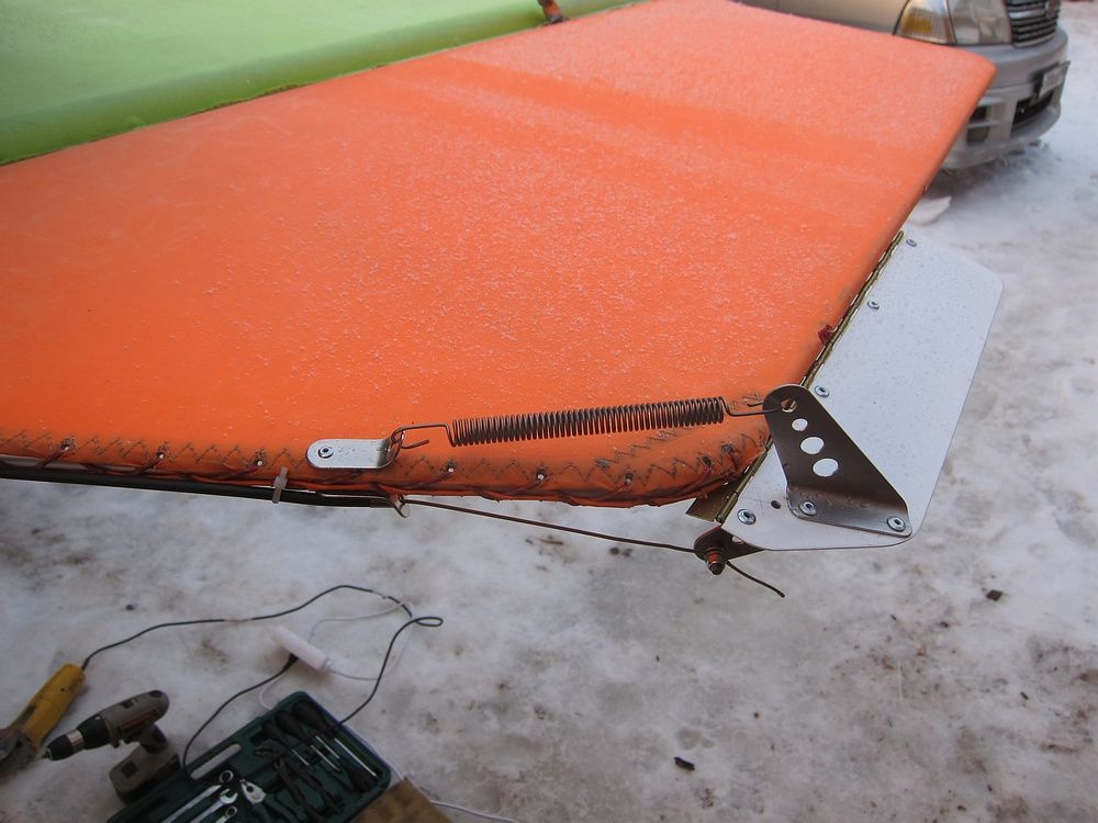

Регулировал триммер, который установил совсем недавно, отремонтировал два неработающих БАНО, нанес риски на трубку топливомера нового бака, с указанием оставшегося топлива в литрах.

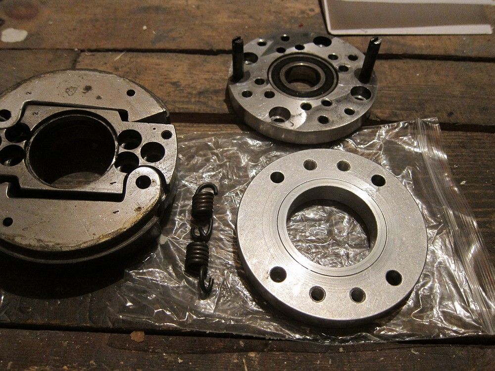

С Александром Черновым продолжаю взаимодействие по доработкам редуктора БМВ Р-1200.
Получил новую дюралевую шайбу с проточкой для подшипника вала обгонной муфты и две новые пружинки для центробежных лепестков муфты.
На фото вверху старая дюралевая шайба, в ней установленные на клей шпильки-оси обгонной, честно отработали свой срок и уступают место более продуманным осям, с утопленными в тело шайбы с обратной стороны, головками.
После установки и сборки, продолжим тестирование редуктора.

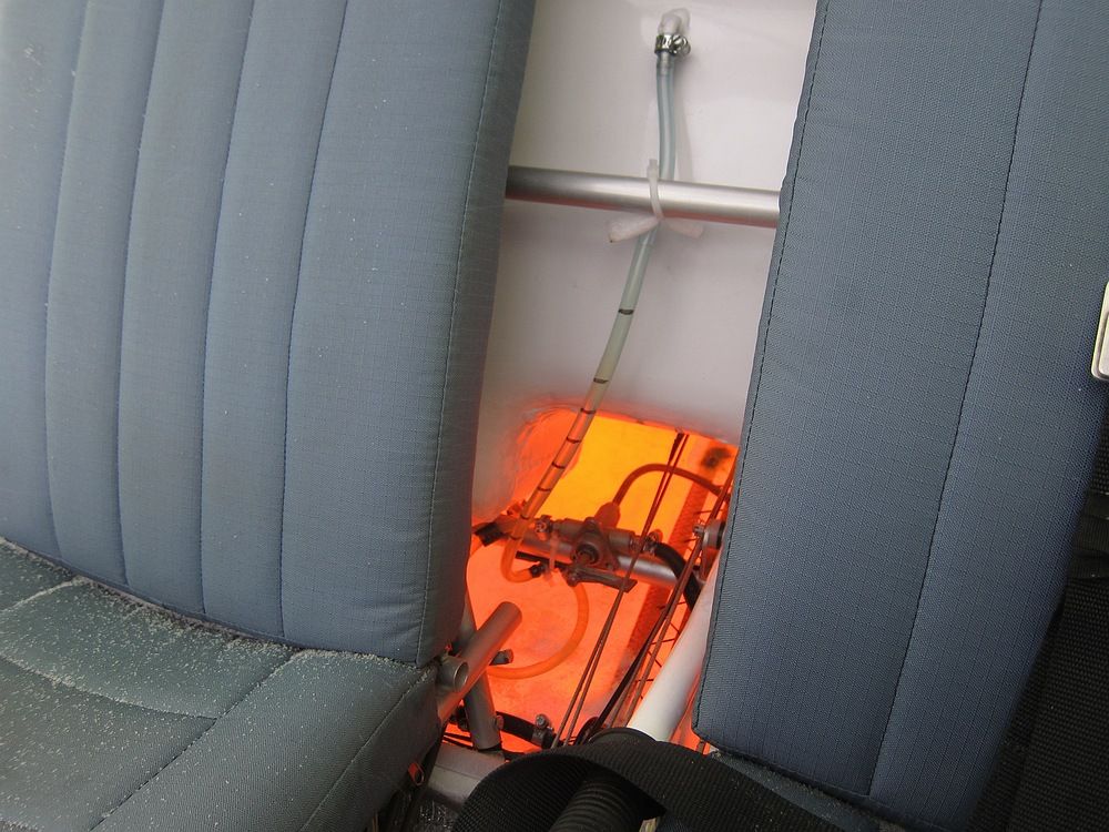

Доделываю самолет, меняю топливный шланг в позе "головой вниз". Слышу шум, подъехал вездеход с двумя путешественниками, Дмитрием и Олегом.

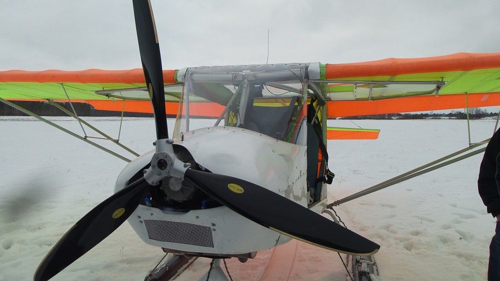

Расчехлил самолет, пока ковырялся, время к 16 00, пасмурно и темнеет быстро. Воздух насыщен влагой и теплом. Стрелка высотомера ушла вправо.Кручу ее на ноль и в окошке барометра вижу 728 мм.рт.столба 😱
Ну а у меня самое интересное начинается, выставляю угол атаки винта опытным путем.
Привязал самолет и на максимале двигатель выдал 6200 оборотов, при 16 ти градусах по линейке винта Аэролюкса. Выруливаю на летное поле, делаю пробные заезды, подлеты.
После пробежек, полный газ и самолетик легко отрывается и уходит в набор. Он послушен в управлении, а руки автоматически делают свою работу- фара, газ, закрылки.
И вот идем в горизонте, даю кратковременно взлетный режим с набором, двигатель раскручивается до 7000 об. Понятно, винт  затяжелим.

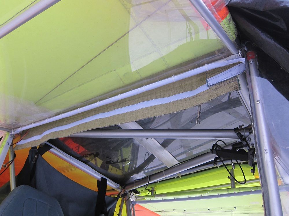

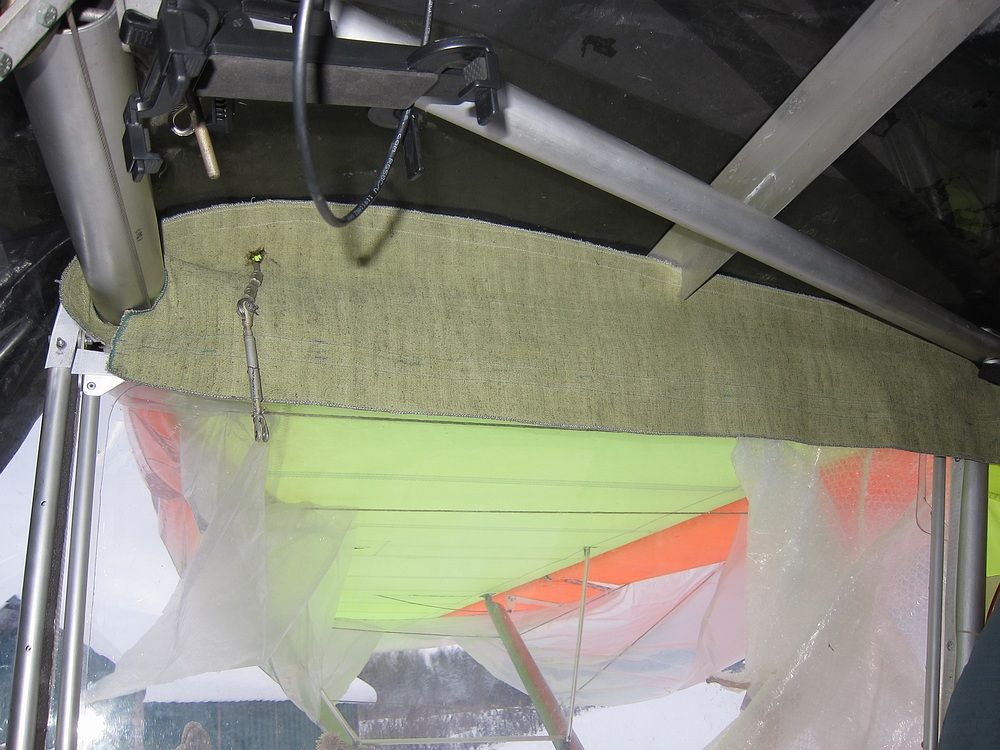

Провожу дальнейшие доработки в самолете, направленные на удержание комфорта в кабине.
Сделал шаблон, а после супруга перенесла выкройку на тонкий брезент. Несколько часов работы и теперь крыльевые проемы закрыты плотной тканью, крепящейся на обычную швейную двустороннюю липучку за пару минут.

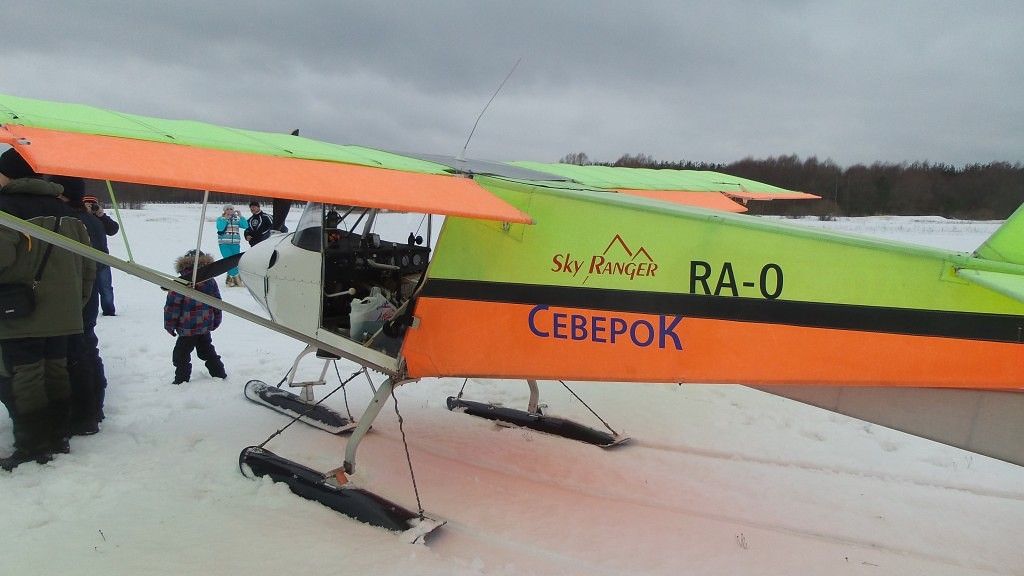

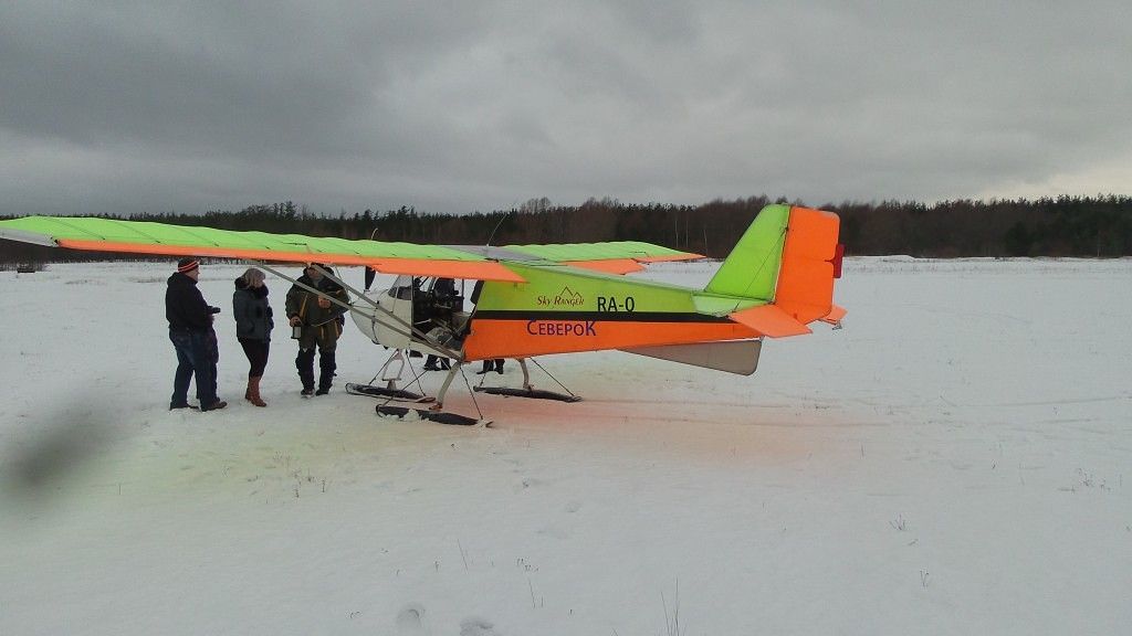

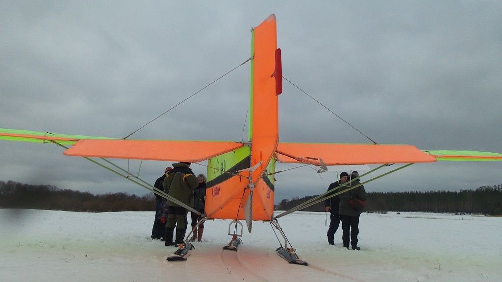

Ну вот и свершилось! Уважаемый Vi-kTo-R  добрался таки до города воинской славы - Коврова!Пока он чехлит дома самолет, я пользуясь небольшим преимуществом выкладываю небольшой фоторепортаж. Полет прошел нормально, все здоровы и довольны. Позже, Виктор сам расскажет , я так думаю, как проходил полет.

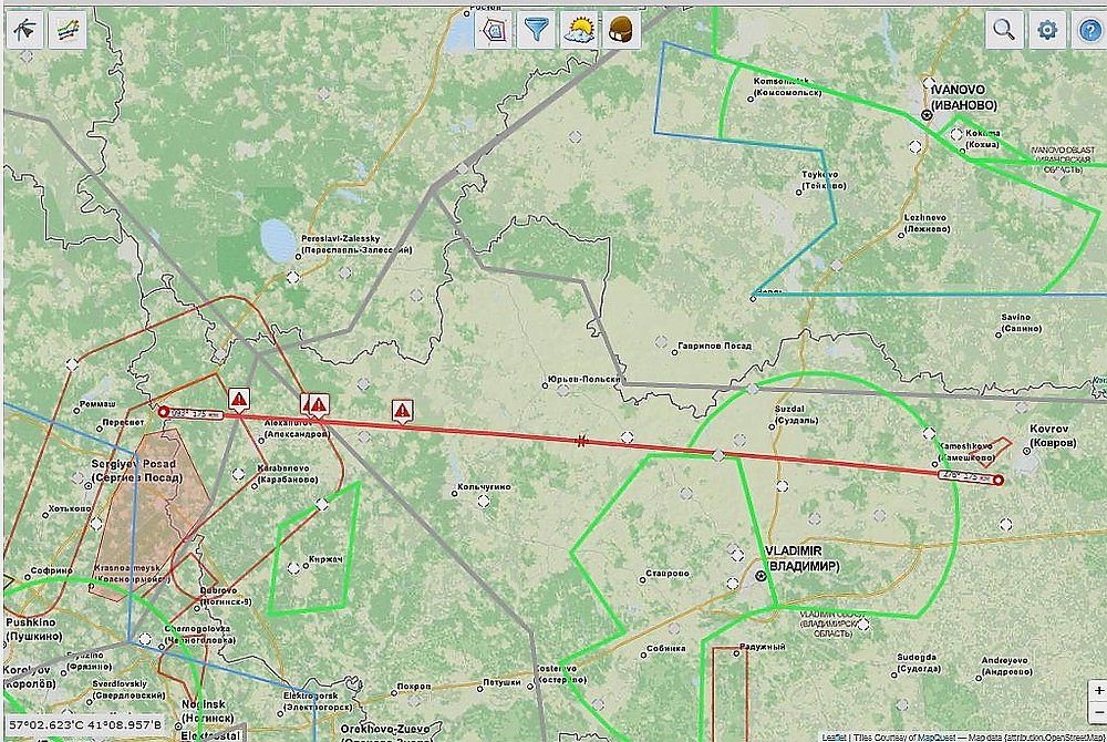

Итак, небольшой отчет о 360 километровом перелете, Сергиев-Посад -Ковров - Сергиев-Посад.
Во- первых, хочу поблагодарить всех, с чьей помощью выполнялась подготовка к перелету, московский зональный центр ВД http://atcm.ivprf.ru/, новый сайт подготовки к полету http://new.fpln.ru/ и Чкаловский РП.
Основной вывод перелета - подготовка самолета, мат. части, документальной и собственно выполнения полета проведено на уровне.
К сожалению, запланированное время вылета и возвращения, было перенесено и пришлось получать опыт полета по приборам в ночное время и героической посадки на геоточку      😉

Запланировали вместе маршрут, рассчитали встречу, погоду топливо и координаты, даже фотографии и видео с поля посадки в Коврове получил и изучил. Спасибо, Игорь.

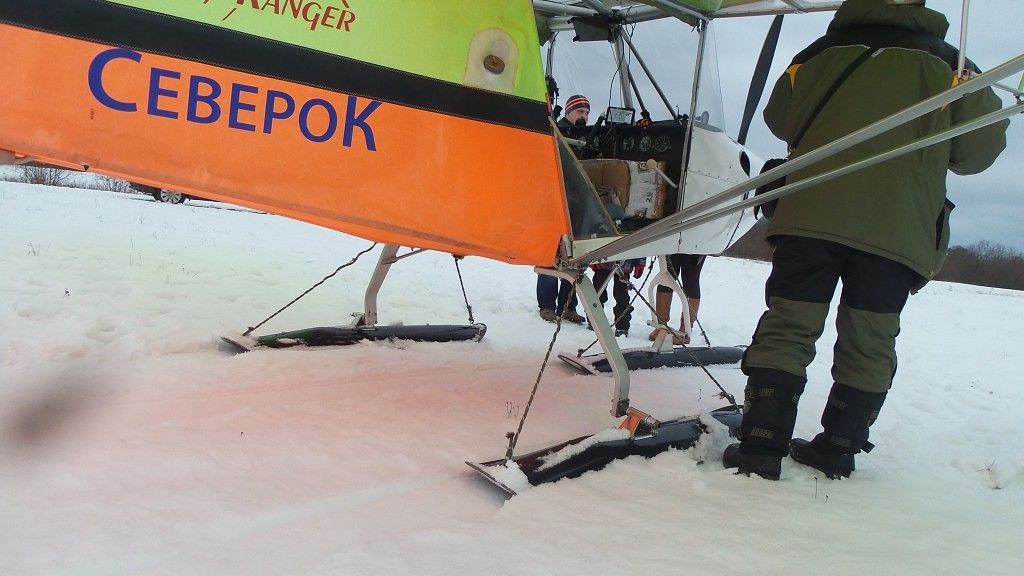

День вылета настал, погоды стоят теплые с низким давлением, облачностью и приличным ветром, снег тает и садится, а мы на лыжах!
Поймал в прогнозе "окно" с 10 до 15 UTC, ну а сам самолет предыдущие дни опробовал на местных маршрутиках.
