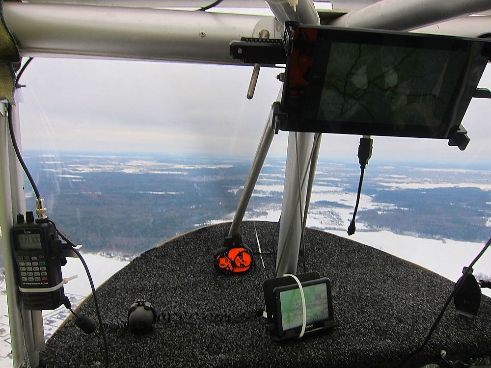

В полете проходит тестирование радиостанция Icom A6, с новым бортовым питанием от shum99 и навигатор от aleкsandr
Оба этих прибора прошли проверку вынужденной посадки и находятся в хорошем рабочем состоянии

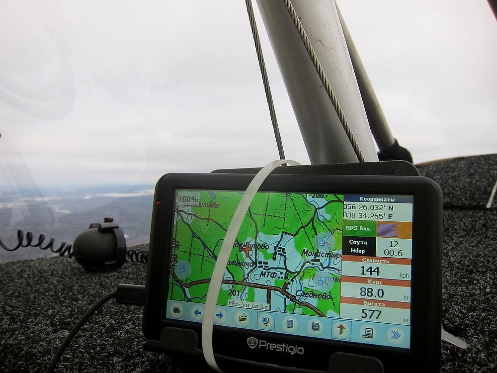

Первое время настороженно прислушиваюсь к работе винто-моторной установки, все таки прошло много времени и это первые серьезные нагрузки на двигатель БМВ и редуктор Александра Чернова. Частоту Шереметьево, меняю на Чкаловский в районе прохождения их зоны и далее Владимир и Нижний.
Внизу, несмотря на лыжи и готовность к посадке с подбором, нет возможности сесть без приключений, либо лес, либо заросшее редколесье. Так проходит полчаса, скорость отличная, вскоре траверз Балакирево, Кольчугино и несколько оставленных людьми аэродромов, к сожалению сейчас нет времени на их обследование.

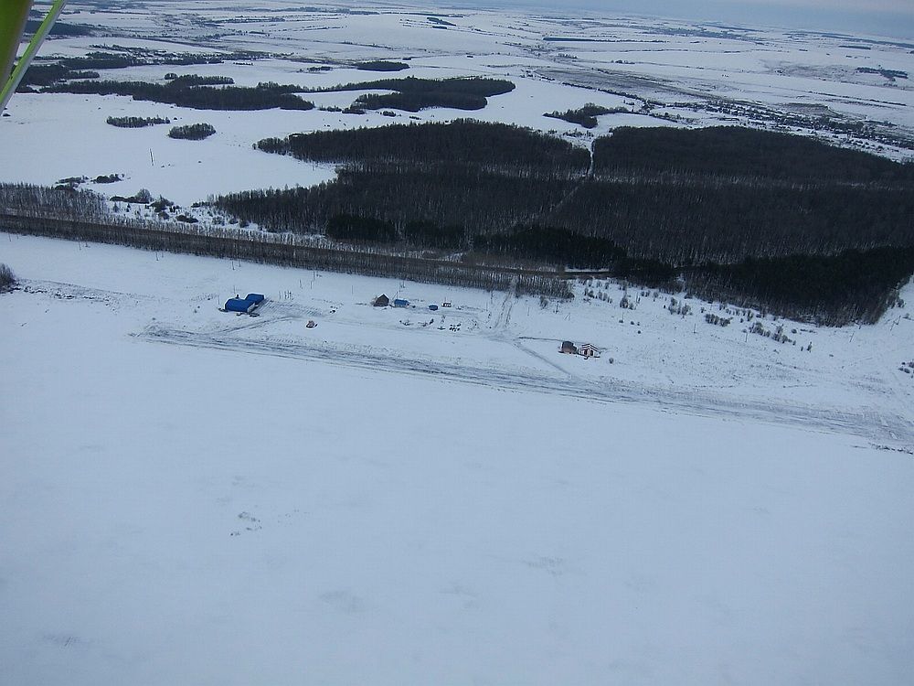

Аэродром Небылое без связи и полетов у них сегодня нет, я предупредил о своем пролете. Жаль, конечно, что сразу поспешили объявить о платном взлете-посадке. Что же время тяжелое 🙂
Прохожу немного южнее, параллельно полосе и стараюсь сделать несколько снимков. До этого на нашем сайте http://maps.aopa.ru/#lon/40.376197/lat/56.013783/z/8/ll/a/bl/gm/p/706/mode/r видел фотку ВПП только летнюю.
    84,8 КБ · Просмотры: 153
    109,3 КБ · Просмотры: 162

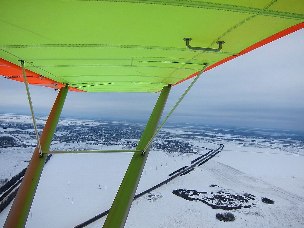

В 14 20, между подкосами крыла вклинилась Суздаль и небо впереди стало еще темнее и ниже

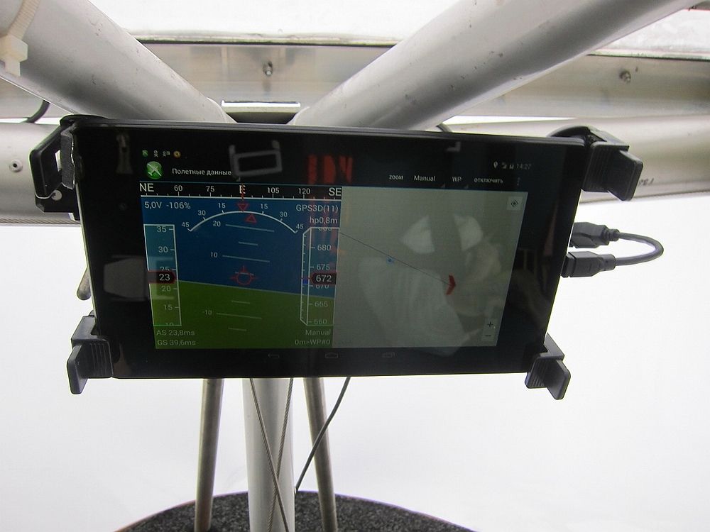

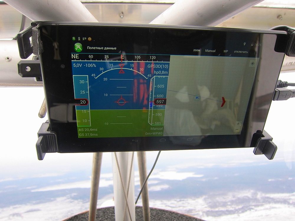

Даю самолет в набор и почти сразу ухожу в сплошную облачность. У меня установлен авиагоризонт от AlexVr и теперь нужно испытать его должным образом, поскольку еще перед вылетом провел всю необходимую настройку.
Подключаю отдельный кабель от прибора с авиагоризонтом и программа запускается сразу. Пока снизу еще мелькает в разрывах земля, можно наблюдать за правильностью показаний прибора. На фото по прибору видно, что самолет идет с положительным тангажом и почти без крена.

Виктор, а почему не запустили горизонт на земле?

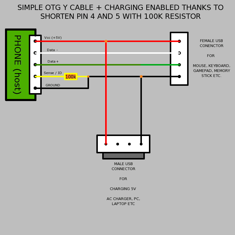

Горизонт работает на том же планшете, что и навигационная прога. Когда работает навигация, планшет постоянно питается от зарядки и уровень батареи почти не садится. При подключении авиагоризонта на этот разьем, планшет получает питание только от своей батареи и постепенно разряжается.
Виктор, есть вариант для одновременной работы и зарядки (для планшетов без отдельного гнезда зарядки), но требует впаивания резистора в кабель.
Сопротивление 30 - 100 кОм определяется экспериментально.
В большинстве случаев помогает.
