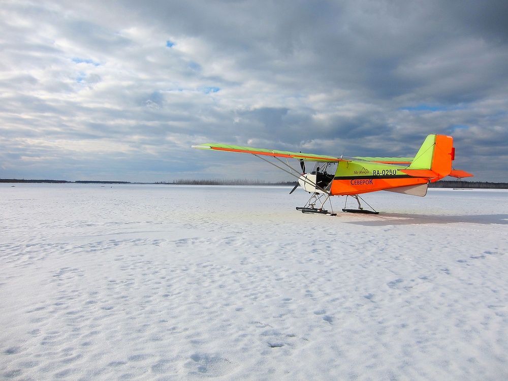

  Время идет, мне пора возвращаться иду к самолету. Предполетный осмотр, все в порядке.
Посадочные поля все больше покрыты проталинами ...
На обратном пути, провожу тренировку посадки с подбором при отказе двигателя на горизонте и при взлете.

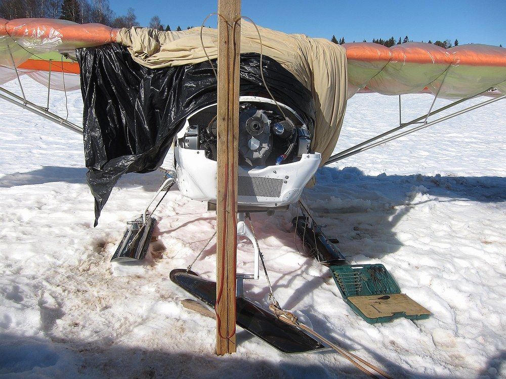

  Вот не очень мне нравится подтек масла с вала редуктора выходящего на винт и чуть наметившийся люфт, ведь все большие перелеты уже пройдены.
По прилету советуюсь с Александром Черновым, решаем в ближайшее время осмотреть механизм у конструктора.
А сейчас фото последней регулировки синхронности работы цилиндров двигателя BMW R-1200.
Нехитрое устройство, процедура быстрая, но очень полезная, позволяет добиться одинаковой мощности от цилиндров при различных оборотах.

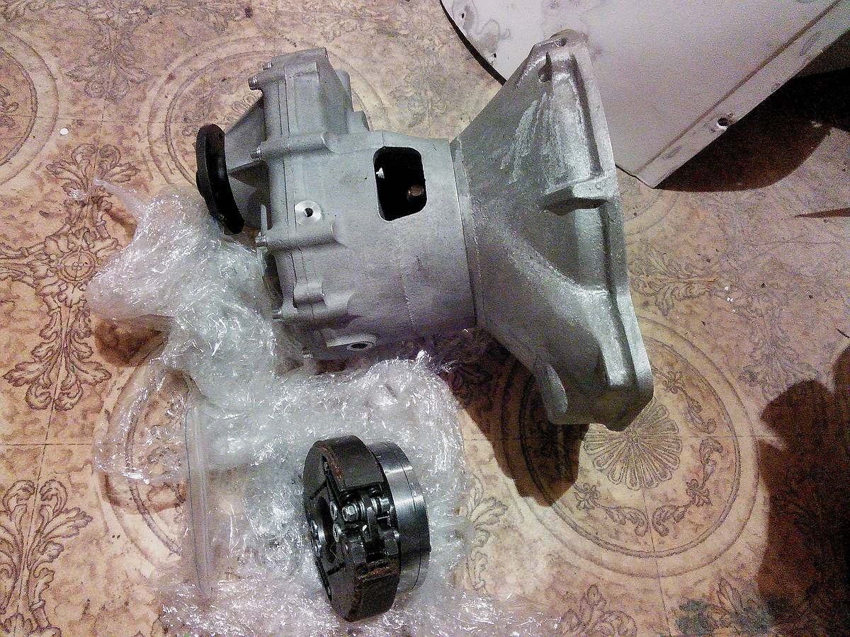

Приезжал Александр Чернов, конструктор редуктора на моем самолете. Познакомились лично, скоротали вечер за чаем. Самые лучшие впечатления от встречи!
  • image-ea3f6023014093e30fd208ce6672a3de60f0a5006e7cb4f4df588d0f3cbb4ddc-V.JPG
    176,3 КБ · Просмотры: 192
  Редуктор Александр забрал к себе в мастерскую в Белоруссии, проверил после перелета в Арктику. Несмотря на жесткие условия работы механизм в отличном состоянии.

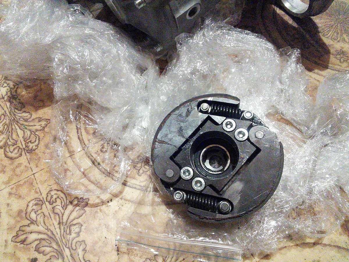

   В новой версии установлена новая переходная плита и заменена обгонная муфта на другую модель, в которой уже по две пружины на лепесток.

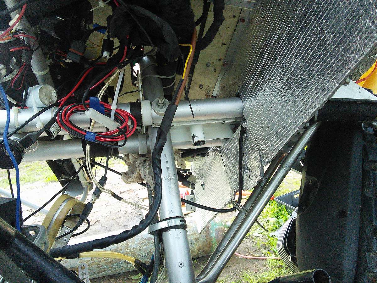

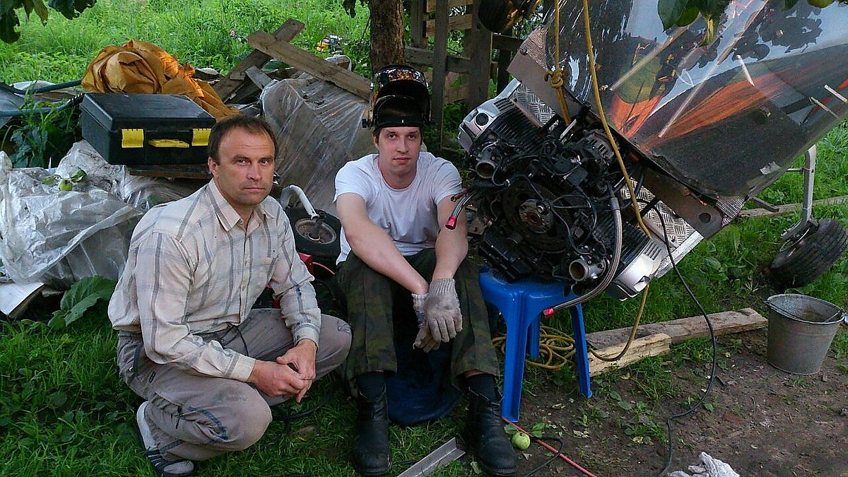

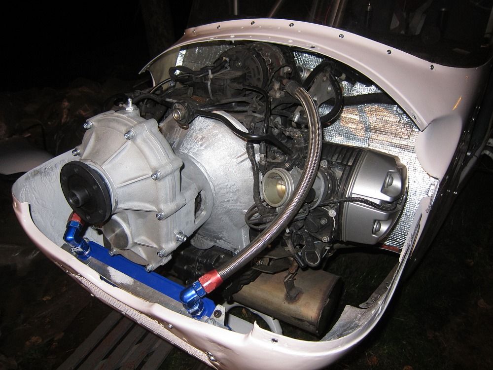

Самолет сейчас почти полностью разобран.
С моим товарищем, Александром Савинковым заварили трещину в верхнем узле вилки переднего колеса шасси. Для этого пришлось освобождать подходы к узлу, делать удобным расположение для сварки.
Есть и плюсы от этих работ.
Во-первых, нашел причину кратковременной остановки двигателя на последнем участке маршрута с перелета. Оказалось оплавился минусовой провод с прикуривателя и перемкнул собой провод на бензонасос. Теперь делаю выводы и меняю разводку.
Во-вторых, заменил часть противопожарной перегородки, которую повредил тягами педалей при управлении.
Ну и еще остается много мелочи типа штопки ткани, замены радиатора, освежить краской капот и облицовку и т.п

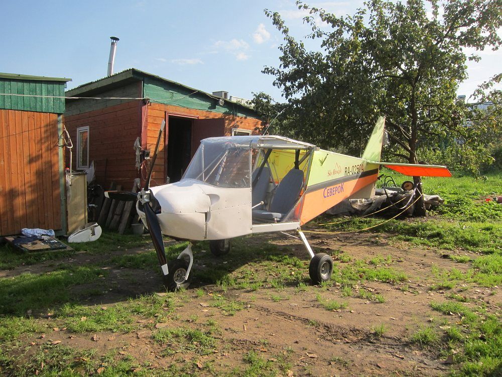

Чувствуя, что дальнейшие растягивания работ по самолету грозят  утратой летных навыков 🙂 взял тайм-аут на работе и две недели занимался вплотную  " Северком"
  Привел в порядок и покрасил облицовку самолета, а жена рукодельница прошила машинкой разрывы на ткани фюзеляжа.
Изготовил новую противопожарную перегородку, заменил нижние трубы обрамления кабины, и постепенно завершил сборку всех элементов, с установкой шумоизоляции

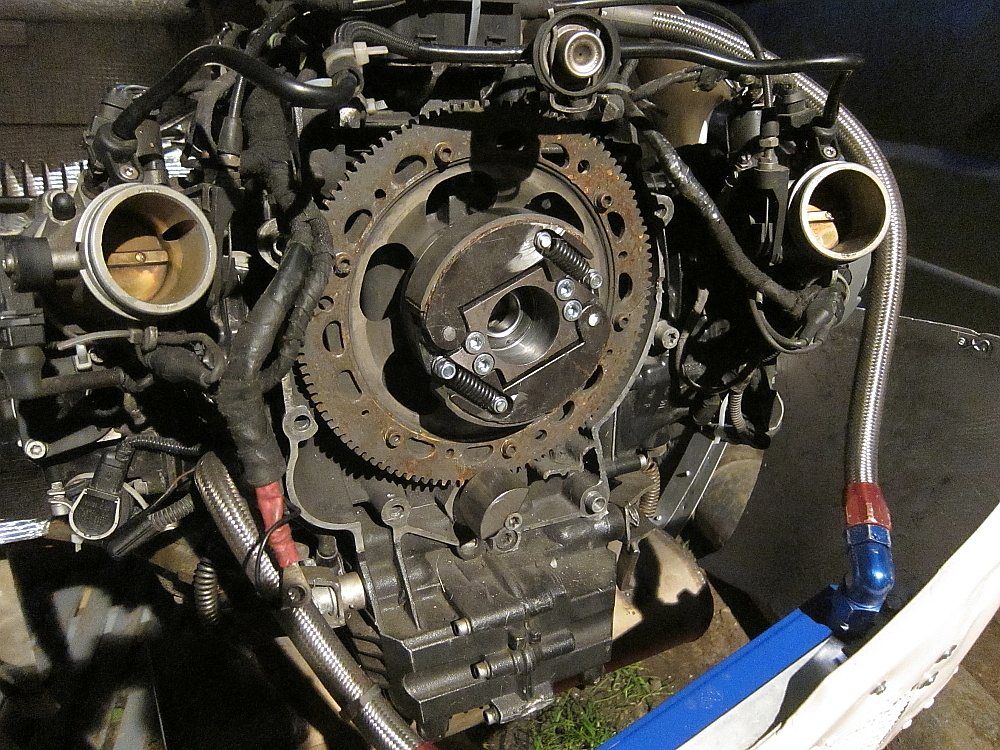

В двигатель залито свежее масло Мотюль и заменен радиатор. На маховике заменил крепление и саму обгонную муфту. Установкой редуктора Александра Чернова, логически закончились работы по ВМУ.
    222,4 КБ · Просмотры: 171
    129,8 КБ · Просмотры: 174

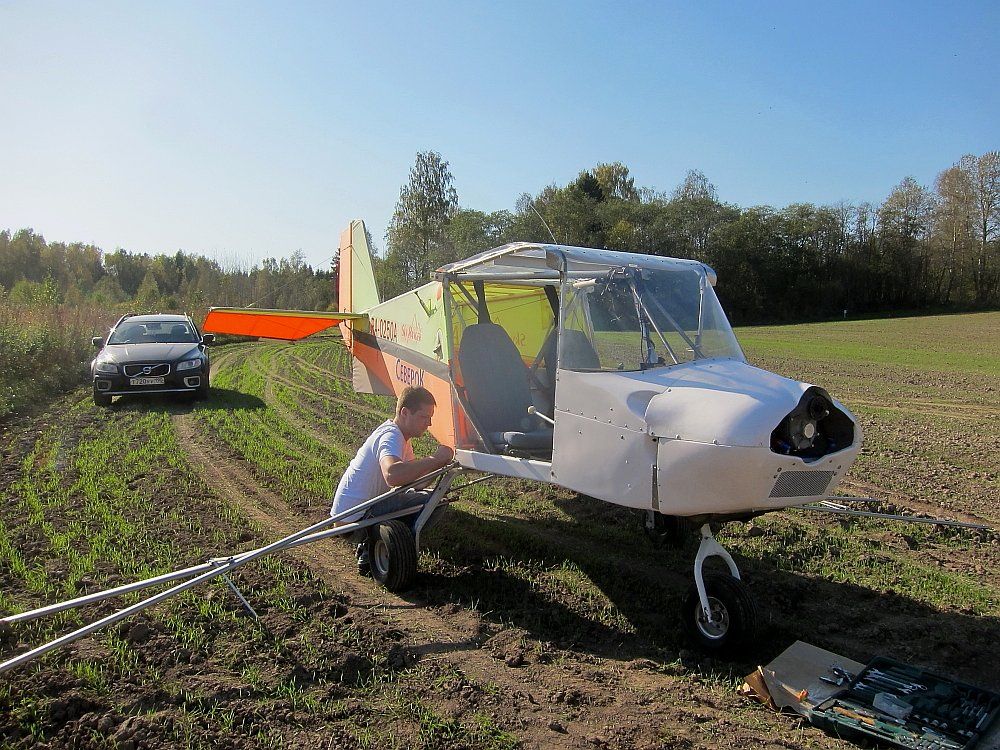

Проверил с переборкой оба крыла, подравнял упоры подкосов и латы, образующие профиль.
Теперь после окончательной проверки всех узлов, провел гонку с винтом, подобрал угол атаки лопастей, допускающие максимальную раскрутку двигателя до 6200 об/мин.
Самолет переместился на летное поле. Понадобился еще один день для стыковки плоскостей, подсоединения тяг и регулировочных работ.
Последние штрихи сборки с уходящим Бабьим летом. На фото Александр Савинков устанавливает подкос крыла.

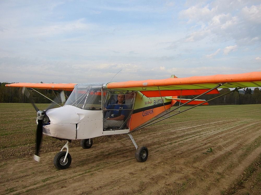

На облет самолета приехали друзья из нашей экспедиционной команды, Ольга и Дмитрий.
Подал план полета, утвердили, можно лететь.
    217,6 КБ · Просмотры: 174
    127 КБ · Просмотры: 180
Немножко пошире дорожку для посадки с подбором. Навыки в силе, умудряюсь четко усадить самолетик на колеи.
