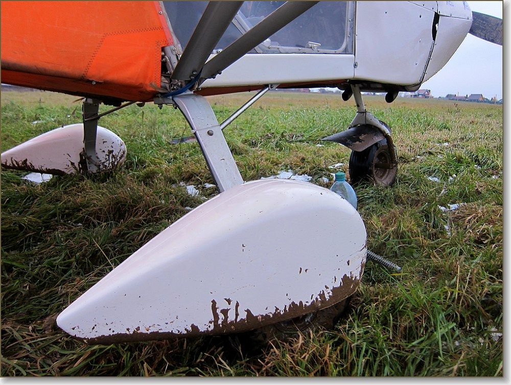

На самолете установил обтекатели на основные стойки шасси, сделал подсветку приборов и нашел обрыв на навигационные огни

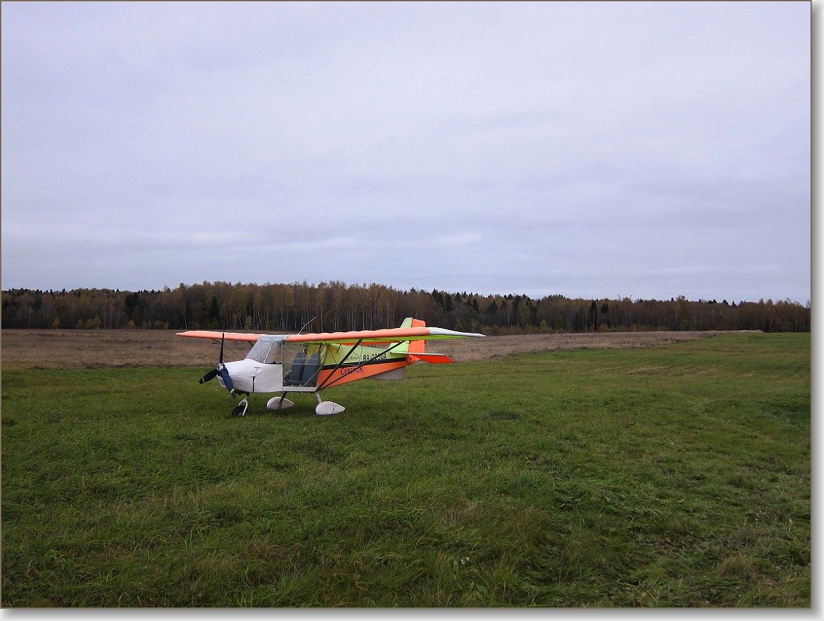

60 километров и под крылом водная гладь Плещеева озера, возмущенного ветром. Обхожу озеро по периметру. присматриваю участки для будущей посадки с подбором.Есть пара мест и сделав проход над ними, устремляюсь к аэродрому Мельница.
  Мягкая посадка, и чуть позже за мной садится Илья на дельталете - уже второй день в районе ищут пропавшую женщину.

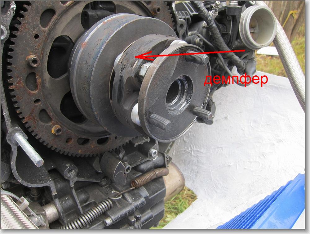

Сегодня полетать не успел, поскольку работал с установкой редуктора, снятого после перелета в Переславль.
Ревизия определила отрыв края тормозной накладки обгонной муфты, приклеил сам 88м клеем. В редукторе сменил масло, шестерни вращаются ровно, без заеданий. Планирую еще раз переборку обгонной, после нескольких часов работы редуктора.
Самое надежное место в механизме, это демпферная резиновая муфта. В процессе модернизации, практически не менялась и работает  на все 100!
Не думаю что применение 88-ого здесь уместно. Я сейчас не помню, какой именно клей использовали мы для этого, но я долго его искал. Целая банка ещё осталась, обращайся. Это клей которым клеят тормозные накладки к колодкам.

А об что и почему потерлась резиновая муфта, что так содрала с него мясо?
Да все с ней нормально, лишняя часть срезана просто по кругу.

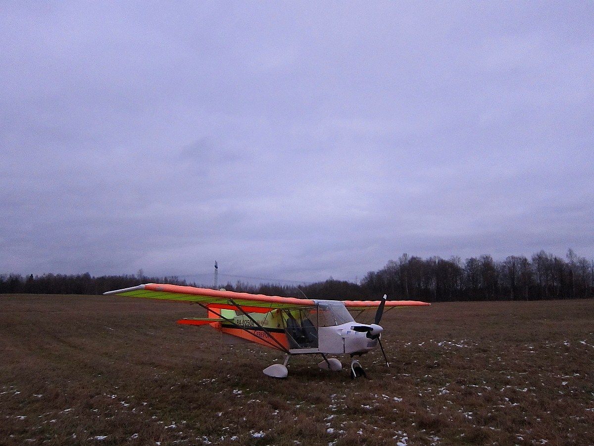

Небольшое эссе о том, почему не летал весь ноябрь. В один из сомнительно погожих дней, тренировался по кругам и посадкам с подбором на геоточках.
  Понятно, что в этих полетах самолету достается прилично. Есть тут и болтанка в воздухе и тряска на почве полупромерзших полей.

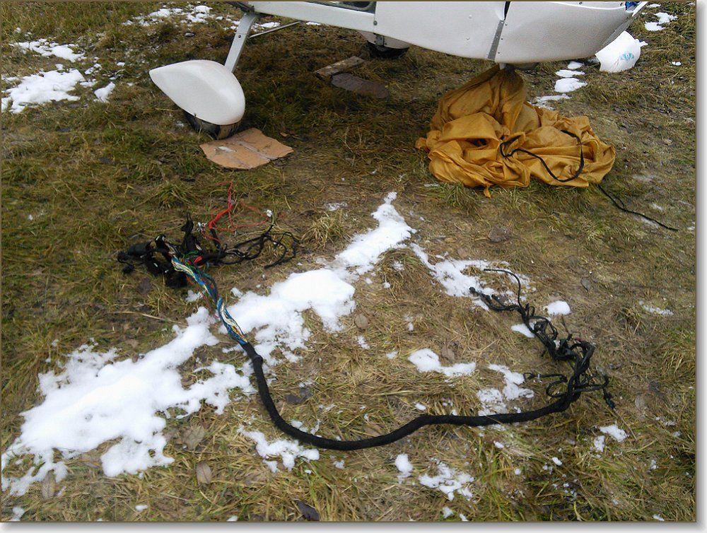

  Короче в один прекрасный момент на рулении у меня потух двигатель. Первый раз за все время эксплуатации, мой БМВ отказал и перестал подавать признаки жизни.
Не буду здесь углубляться, все достаточно подробно обсудили с коллегами на профильной ветке по БМВ http://www.reaa.ru/cgi-bin/yabb/YaBB.pl?num=1409335255/30 пост 59
  Причина крылась в двух сопротивлениях, заменяющих датчик привода коробки передач изначального мотоцикла БМВ и установленных на проводке в районе плюса стартера. Вот и пришла пора стать "электроником" 🙂
    213,8 КБ · Просмотры: 177
  Еще раз спасибо за помощь в работе с проводкой нашим форумчанам  sart,Anser,дядька, Dim-Ka
Теперь  вместо злополучных сопротивлений, открытых всем ветрам, установил один переменный резистор в кабине рядом с блоком управления двигателем.

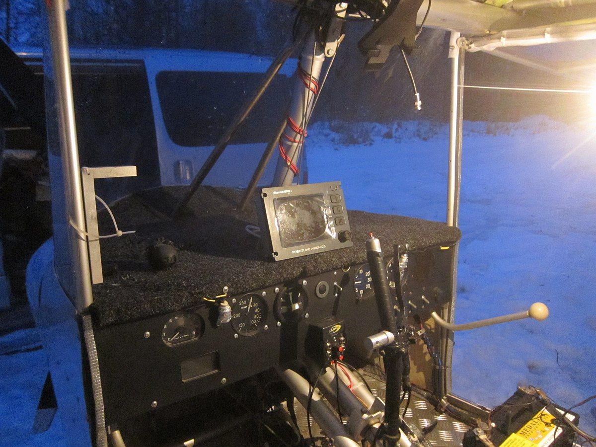

Занимаюсь установкой прибора Glance EFIS I. Еще раз спасибо компании Фронтлайн Авионикс и Евгению Максимову за поддержку прошедшего перелета в Арктику! Подробнее о вручении прибора в выпуске Флай-ТВ http://flighttv.ru/movie/Flight-TV-Vypusk-23.html смотреть с 11 минуты.
Курсо вертикаль GLANCE AHRS установил на пол самолета, там где стоял комплексный прибор авиагоризонт.
Сам прибор уже снят с самолета, чист и проверен, готовится к упаковке. Вынес объявление в продажу.

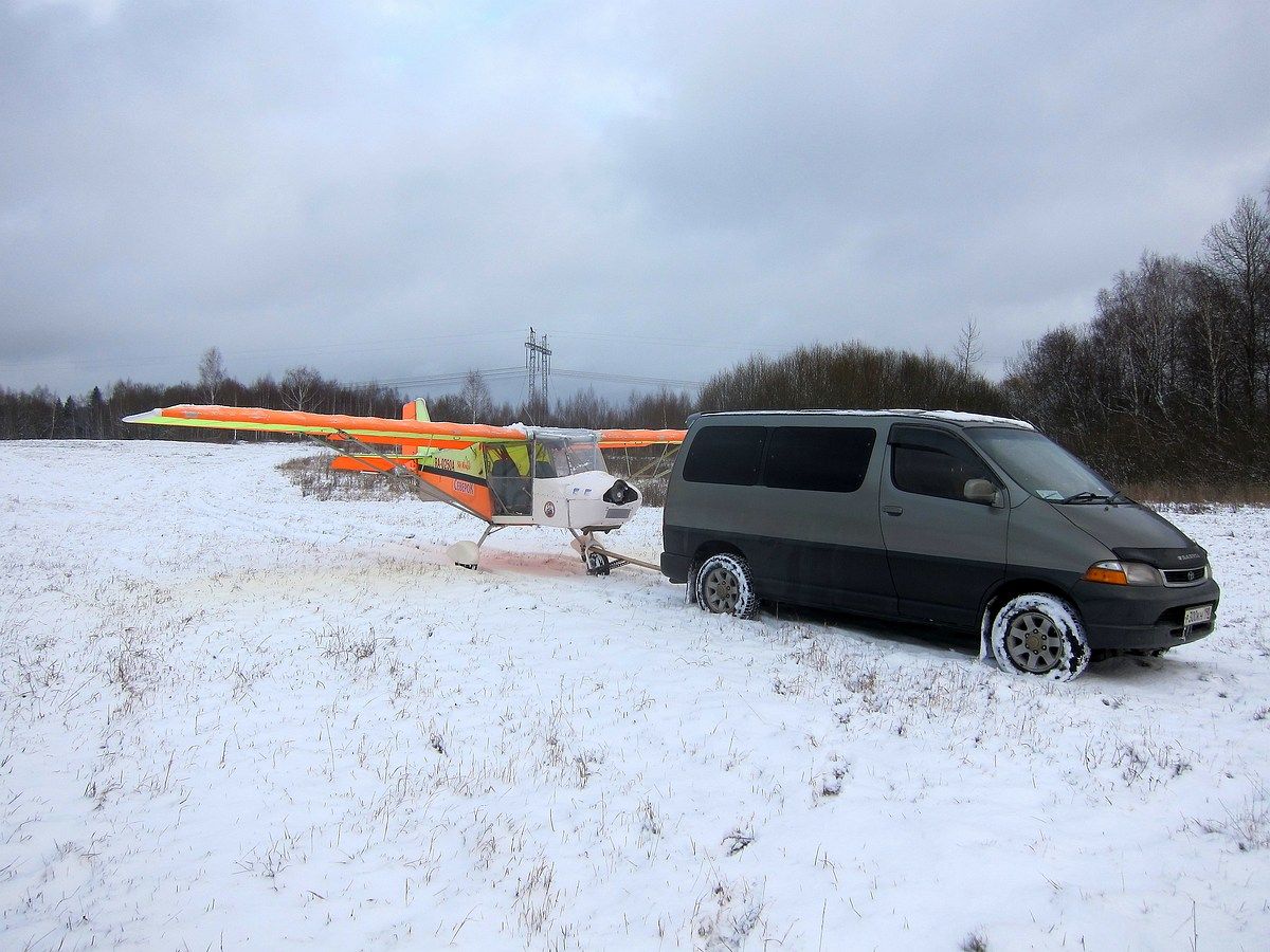

  Декабрь с неустойчивой погодой, способствует закреплению навыков "Северка" к полетам на геоточки и посадкам на неподготовленные площадки.
Продвигаемся к намеченной точке полетов
    197,1 КБ · Просмотры: 173
Снега для лыж еще мало, но для колес очень прилично, поэтому перед взлетом закрылки в максимальное положение.

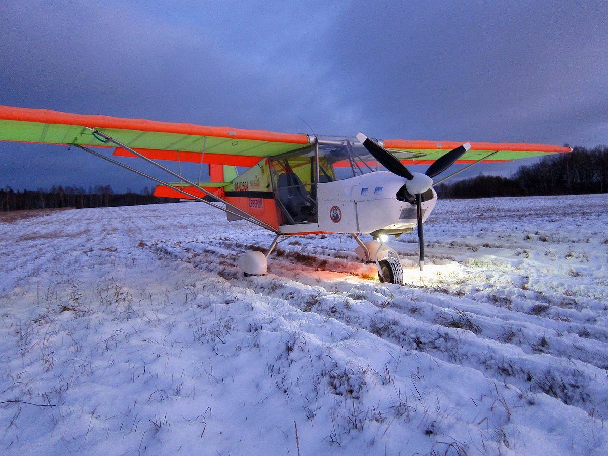

  Задача сегодняшнего дня, отработать взлет-посадку на геоточке, сходить на небольшой маршрут, для проверки всех узлов самолета. Ну, а после, на сумерках, проверить работу установленной посадочной фары с ксеноном.

  После посадки отрегулировал посадочную фару и сделал еще два круга, теперь пятно света идет впереди и левее по курсу посадки, не бликуя на винте.
