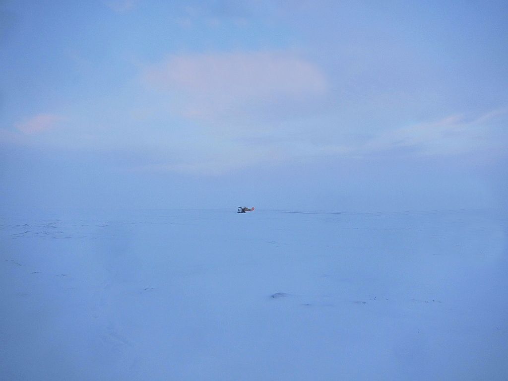

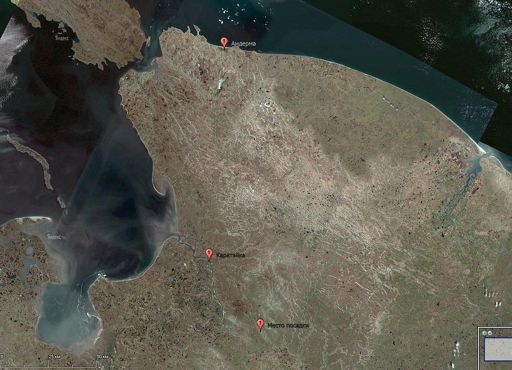

Отошел немного поодаль и сделал снимок на память об этой веселухе. Расстроен, конечно и небрит, да и прошлая простуда приложилась.
Фото 1

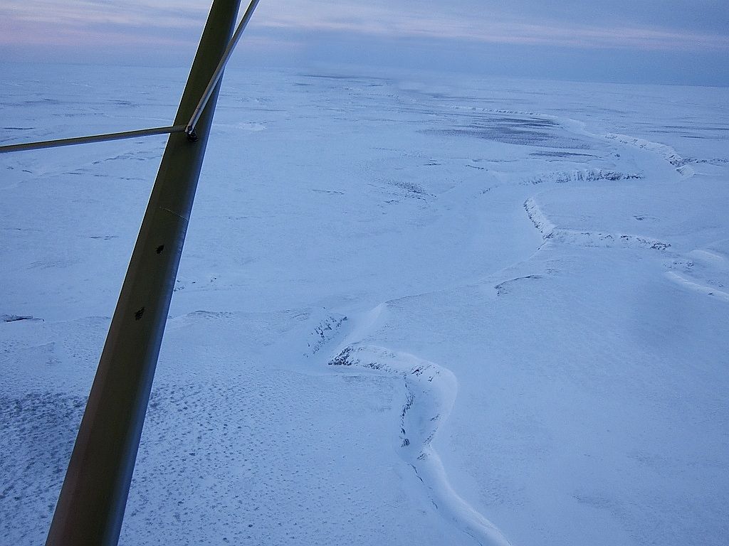

Немедленно начинаю искать место для безопасной стоянки- самолет нужно убирать с высокого места. Крепить его поблизости не к чему, а ближайшей сильной пургой с большой вероятностью его или унесет или превратит в груду хлама.
Фото 2

Внимательно осмотрелся. Проверил свое местонахождение на топографической карте. Самолет находился на левом берегу реки Каратаиха в месте впадения в неё реки Юрьяха. У местных ненцев или оленеводов, это слияние определяется как прямой, (43 км.) выход от поселка, к реке Каратаиха и дальнейшая дорога вдоль реки на юг к Воркуте и далее..
Фото 3

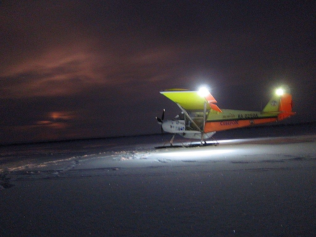

Ну вот и началось. Чудеса бывают только в кино. Хотя и нынешний сюжет весьма не плохо заточен под какой нибудь вестерн))
Плавно двигатель начинает сбавлять обороты и я иду со снижением, не допуская ухудшения аэродинамики.
Включаю посадочную фару и становится еще хуже. Свет от нее растворяет все внизу.  Окончание сумерек - самое непростое время для полета. Выключаю фару.
Еще ниже. Начинаю различать поверхность реки и тут внимание привлекает змеящаяся вдоль берега полоска- то ли трещина, то ли след какой. Но сейчас это, то что надо! Хорошая привязка на поверхности для благополучной посадки.
Еще немного! И снова включив фару, вижу отчетливо снегоходный след. Плавно подвожу самолет к нему- касание..
Вот впору и вспомнить, что, если бы выбрал прямой маршрут от реки, то пришлось бы сейчас моститься под фару в тундре. С финалом, полным неизвестности.

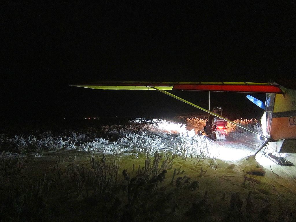

Вышел чтобы закрыть груз на пассажирском сиденье и бросив взгляд назад, не поверил глазам.
Где то далеко на юге, с той стороны откуда пришел Северок, моргал огонек фары.
Когда снегоход подошел ближе, я включил бортовые огни. Северок на фоне взошедшей за облаками луны выглядел ярко и перспективно.

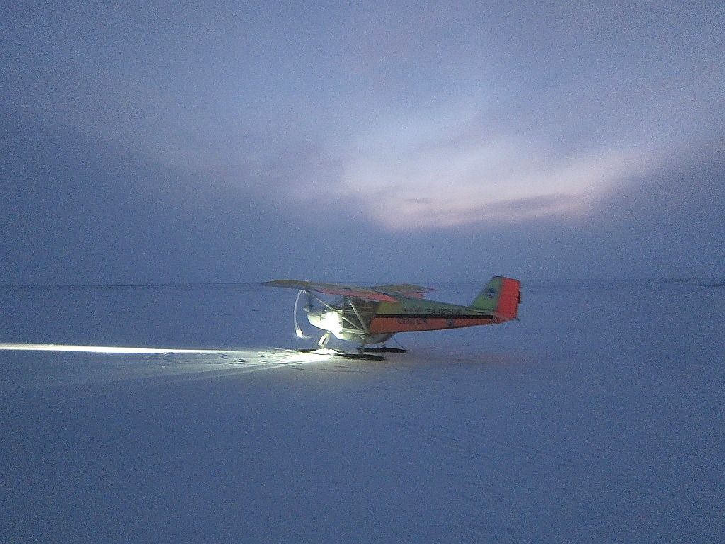

Ну и что, что не летает, зато смотрится как! ))
Фото 2
На подошедшем снежике с нартами, было двое парней возвращающихся с рыбалки. Быстро перекинулись словами, нашли общих знакомых. Попросил их позвонить моему другу, Эдуарду Нефедову, обрисовать ситуацию. Парни умчались, порадовав меня на прощанье фразой, "...все равно что нибудь придумаем, не оставим"
Через час-полтора, бросив все дела примчался на Ямахе, Эдуард. Зацепили с ним, увязали самолет.
Все шестнадцать километров честно протащил снегоход нелегкий Северок по реке и через заснеженные болота.
Я сидел на снежике позади для балласта и наблюдал за своим крылатым коньком, чтобы не отвязался.

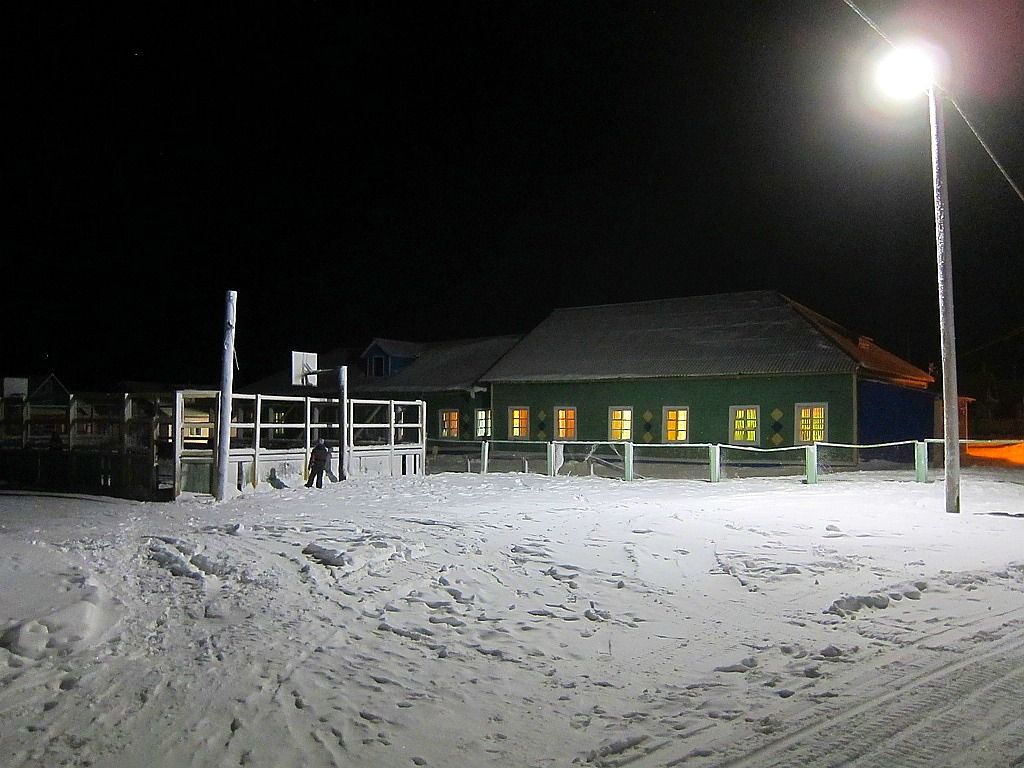

Иногда на самых  колоритных участках местности слезал и делал весьма  оригинальные фото.
- Полярная ночь, посередине кустарников тундры идут снегоход и самолет в связке. На фото уже и огни Каратайки видно.
Фото 3

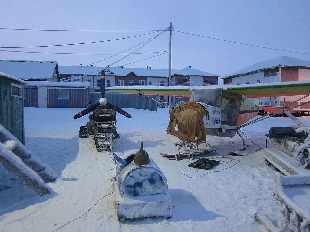

К вечеру субботы, четырьмя весьма и весьма непростыми участками, самолет Северок благополучно достиг промежуточного населенного пункта. Удалось с помощью друзей, неравнодушных людей, собственных сил и конечно её величества Удачи, спасти самолет и весь груз.

Задачей номер один всех работ, было определение неработоспособности двигателя самолета.
А в это время остывший Северок, стоящий мордочкой на восток между строениями, как раз получал по полной юго-восточным ветром и морозом под 20 градусов. И даже не ведал, что я с ним буду творить.
Звоню своему хорошему знакомому Ивану Худякову в Подмосковье.
Иван, давно работая с сервисом БМВ, отлично знает двигателя этой марки, однотипные с моим и когда Северок возвращается с севера)) я стараюсь показать двигатель Ивану, для качественного обслуживания и диагностики.
  Вот и сейчас, Иван внимательно выслушав рассказ о симптомах двигателя и о проделанной мною работе, произнес короткую тираду. А смысл был очень простой- в первую очередь не надо чистить систему, искать ушедшую искру и т.п. - двигатель ведь достаточно протяженное время работает нормально.  А нужно просто снять крышки цилиндров и проверить клапана!
По рекомендации БМВ, эти активно работающие детали на высокооборотистом, оппозитном  двигателе должны проверяться и регулироваться намного чаще, чем на обычных двигателях.
После мы еще целый консилиум провели и до кучи еще решили прочистить форсунки. Под рукой оказалась хорошая фирменная байда для очистки впускного тракта.
На фото 1 уже снятый редуктор с винтом стоит на снегоходе, Эдик собирается ехать за водой для бани. Это я ему прилепил для скорости ))  А то он меня частенько просит, чтобы я ему подогнал, то крылья, то самолет целиком.
    128 КБ · Просмотры: 204
Ах Иван, вот же золотая голова!
Надеюсь прочитаешь эти строчки и поймешь мою благодарность.
Периодически я проводил синхронизацию работы цилиндров, которая положена через 10000 км наземной работы, а вот в клапана не лез, не имея опыта с оппозитом и довольный отличной работой двигателя.
И полилось ледяное масло на морозе на руки со снятых крышек цилиндров и то, что пришлось делать вырез на облицовке капота, чтобы снять крышку левого цилиндра и подобраться к клапанам- это уже детали.
Сложно сказать сколько кружек чая я выпил, ибо через 5-10 минут в трубе ледяного ветра руки и лицо становились чужие. То, что эти детали моего организма уже давно поморожены никак не прибавляло оптимизма и даже рабочие перчатки не оденешь. Ведь надо не только аккуратно завести тонкий щуп между деталями клапанного механизма, а еще и провести регулировку и затяжку, после которой нужный зазор как назло убегает. Фоток по понятным причинам не сделал.
Справедливости ради в форсунках тоже очистка не помешала.
Недалеко от меня, Эдуард также старался вдохнуть жизнь в снегоход и занимался поиском слетевшей трубки с топливного насоса. Так что на чай мы, как в известной детской песенке, частенько "ходили парой".
Вечером в понедельник работы были закончены.
Мороз поджал, по небу каталась туда-сюда веселая луна и я решил проведать в интернате ребятишек из поселка Варнек. Там сегодня на смене работает Валя Нефедова, дочка Эдуарда.
Несмотря на девятый час вечера, трое мальчишек на спортивной площадке под светом далеко стоящего фонаря, гоняют мяч.

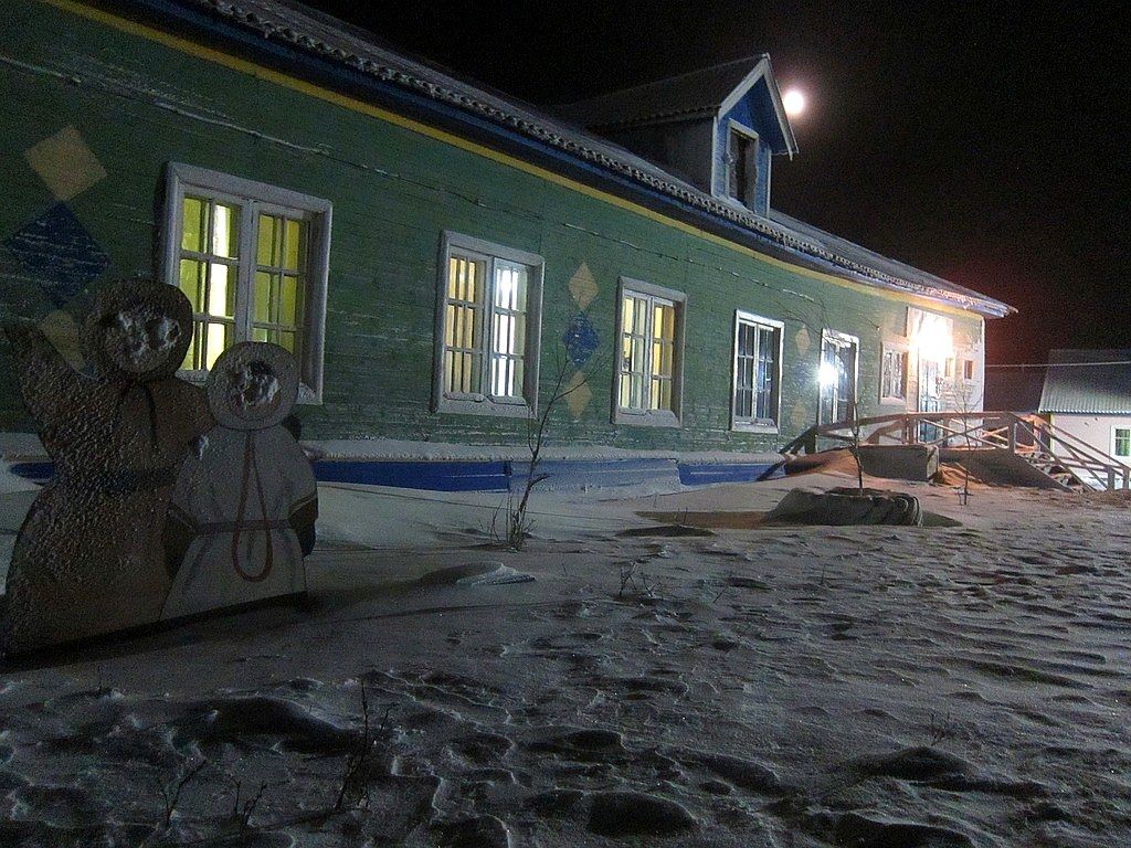

Сам интернат представляет собой два здания стоящие рядом. В одном живут ребятишки оленеводов работающих в тундре, в другом, как и говорил,маленькие жители с Варнека. В маленьком поселке на Вайгаче школы нет.
Внутри деревянного, очевидно давнишнего здания, светло и тепло - кто то из воспитанников занимается уроками, кто то играет.
Я решил собрать их всех на минутку и сфотографировать. Думаю мои друзья из посёлка Варнек,   будут рады увидеть близкие лица. Дети быстро растут и вскоре уже эта фотография останется историей..
