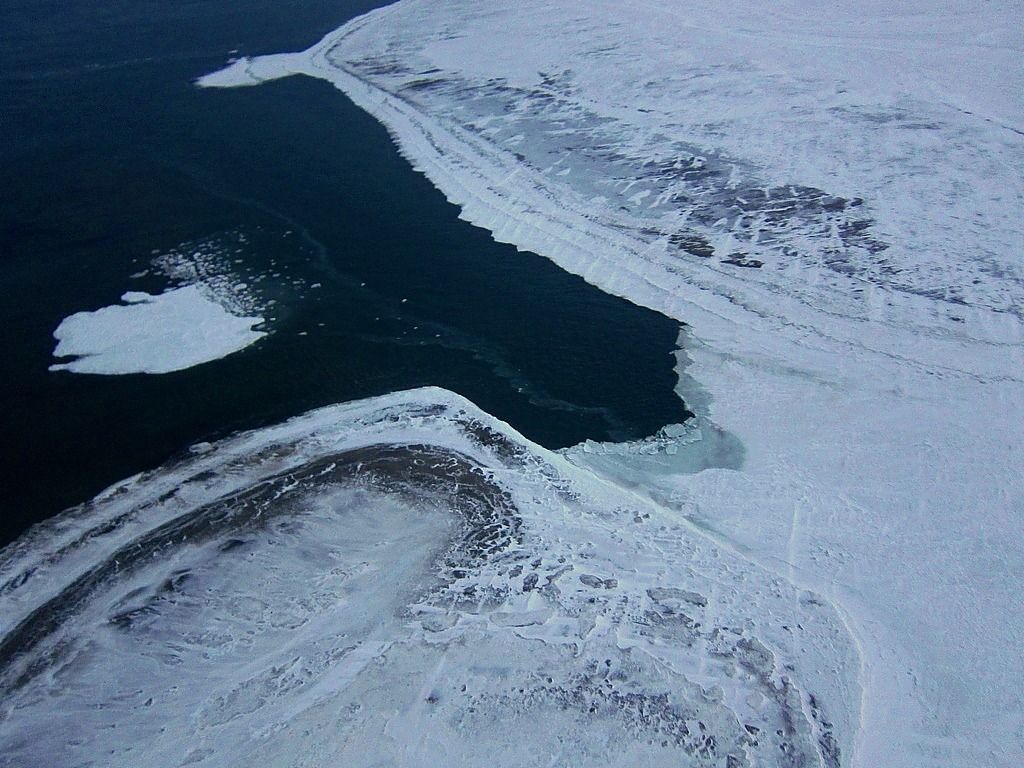

Северок, идя вдоль береговой линии, постепенно начинает терять скорость.
Югорский, своей линией вдоль моря начинает поворачивать к югу и мой полет начинает дразнить всемогущий южак.
Скорость со 110 сразу падает на десяточку, до 95 км/час.
Как предостережение, впереди из горла реки Талатояха выносит огромный кусок льдины и она под лыжей Северка начинает рассыпаться, вынося обломки в океан.
Потрясный видок. Неврастеники отдыхают..
Самолет уже давно идет с приличным правым креном на ветер, а сейчас уже начинает затекать и рука и нога. В паре шагов от стылой воды, с такой силой ветра, любая поломка управления, это однозначно вода.
Иногда из-за этих усилий становится страшно. Нет не за себя..
Ведь физическая сила обычного русского парня может иногда и превозмочь тросовое управление учебного французского самолетика.
Есть понятие усталость металла, ну а мой самолет ну никак не рассчитан на такие арктические мучения.
На видео будет вполне заметно каким галсом на ветер вдоль берега идет Северок и как мощные потоки  стараются сбросить пеструю птичку вниз.

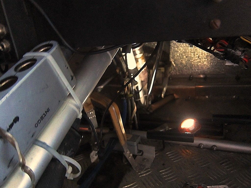

В кабине уже ничего не видно и включив налобный фонарик осмотрел привод лыжи от педалей управления. Ничего нового- кронштейн из нержавейки передающий усилие на вилку переднего шасси лопнул пополам.
Что же делать. Да ничего, заменить! У меня есть еще пару штук похожих деталей, просто на это нужно время и аккуратное владение инструментом.

Развернул рабочей стороной от ветра, приготовил запчасти, фонарик, инструмент- ружье пока рядом.
Пришлось раскручивать и снимать весь узел привода передней вилки. Почти час ушел на подготовку и замену кронштейна. Светил фонарем, извивался под панелью приборов в тесной и темной кабине. На фото видно фонарик лежащий на отсоединенном педальном узле.
Все, закончил, ура!

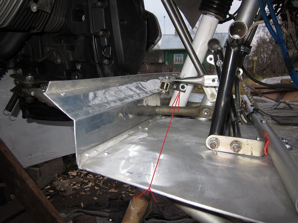

Здравствуйте Виктор!
Натяжку тросов руля направления, спереди педалей, поддерживает как раз таки этот кронштейн,передающий усилия с педалей на переднюю стойку, если я правильно понял.При деформациях этого кронштейна тросы ослабевают. В полете не чувствовалось? P.S. Постоянно слежу за веткой и восхищаюсь Вашим мужеством. Успехов Вам!
Ridan приветствую! Тоже вижу вашу работу и рад, что дело строительства самолета идет к постепенному завершению.
Кронштейн не влияет на натяжку тросов управления, поскольку он связан отдельно с педальным узлом металлическими тягами. А тросы подходят к педалям на отдельные крепления.
На фото кронштейн.
Кстати, в моей практике он требует к себе повышенного внимания при установке более широкого колеса или тем более лыжи. Нагрузки в этом сочленении очень большие и болт, соединяющий через вилку кронштейны, мною заменен на болт повышенной прочности. Давайте эту информацию продублируем и в веточку по Скаю.

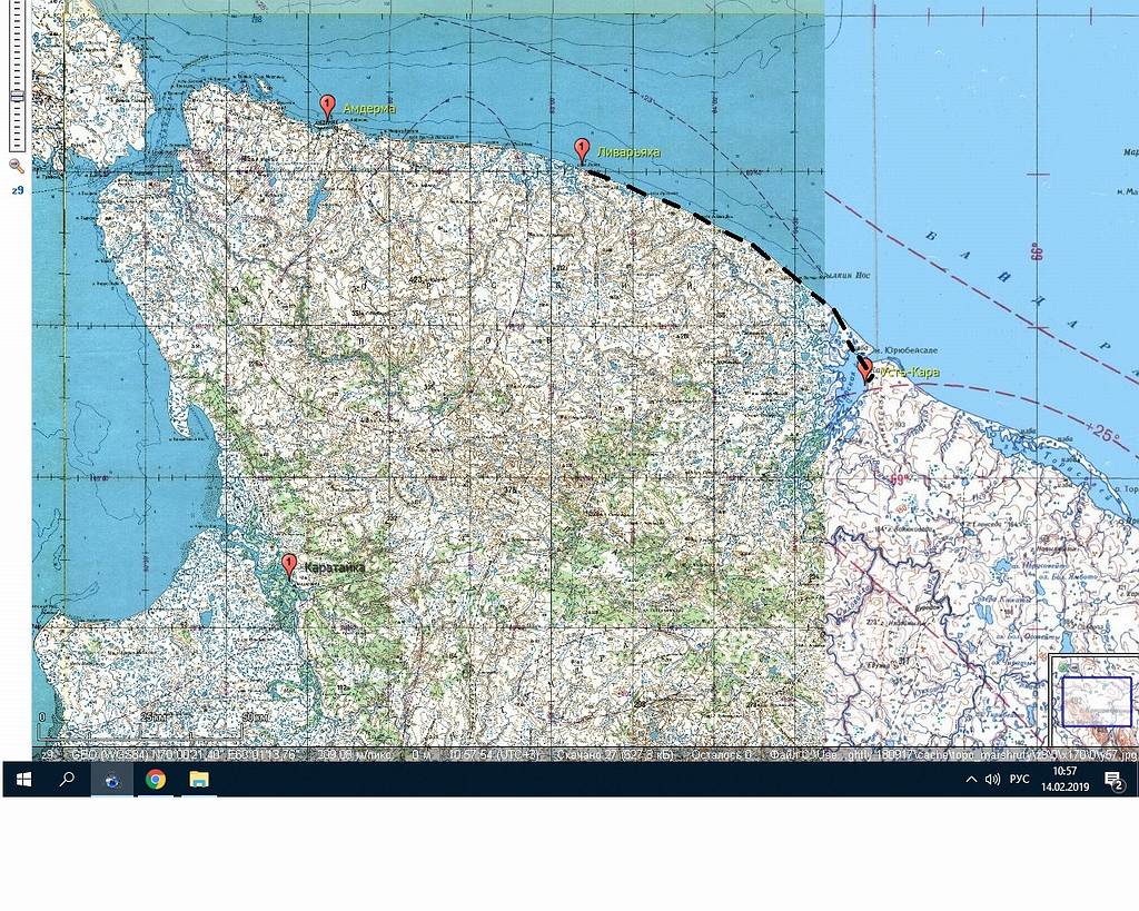

Вылет с точки Ливаръяха в 12 31 полярной ночи. Спасибо системе АОПА-трекер, она отследила мой взлет и теперь через каждые две минуты фиксирует скорость и высоту самолета в системе.
И у меня, как фора, еще есть немного отблесков над горизонтом..
Вот старый маяк без признаков жизни, близ сопки Туманная, на берегу.
Северок идет совсем низко укрываясь от порывов ветра за береговой чертой и поземка, облегая старое строение, уносится под самолетом в черную воду.
Девяносто километров нужно пройти мне до Усть-Кары и как обычно сложный пазл всего маршрута начинает все тяжелее складываться. Берег Югорского забирает к югу и мне приходится постоянно воротить за узду верного конька против ветра, теряя скорость и остатки драгоценного светлого времени.
Навигация без конца пересчитывает время прибытия на точку и я ясно понимаю, что заход на совершенно новое место мне придется делать в полной темноте. Ну что же, был первый раз, будет и второй.

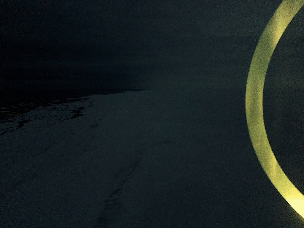

Лететь вдоль берега Карского моря, видя как все ярче разгорается крыльевой габаритный огонек, а белые льдины становятся все темнее и начинают постепенно сливаться с морем в серую безликую массу, довольно волнительно.
Фотоаппарат честно старается выдать на снимках реальные очертания, но света ему все равно не хватает. Он со всех сторон вытягивает в линзу сумеречный свет, заполняя кадр неверной синевой.
Ну как такой полет может не нести в себе печать арктической романтики?
Скорость 87 км/час, высота 70. Пока иду визуально
