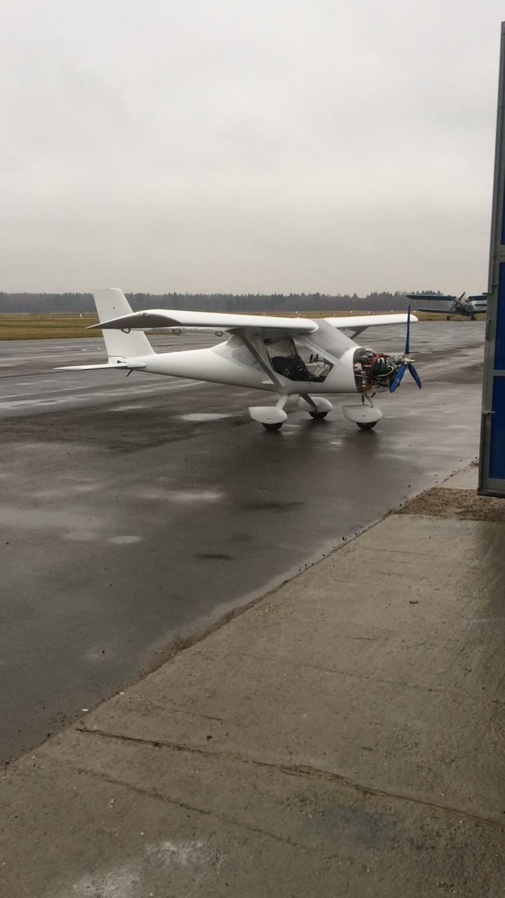

Почти готоффф

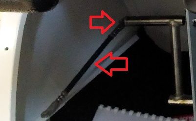

А что это за фенька в а32  прикреплена к педалям?
