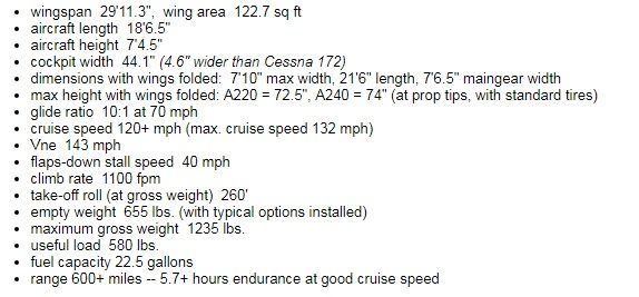

А разбег по английски  take-off run.
Вот вам навскидку пара компаний, которые думают по-другому. В одном случае так, как товарищ на видео написал, а в другом ни вашим ни нашим, но не take-off run, а takeoff roll.
И ни одна из них не указывает дистанцию преодоления препятствия в 15 м (50 ft.)
В моем окружении в разговорах takeoff distance используется именно как дистанция до отрыва колес потому, что дистанция преодоления препятствия в 15 м (50 футов) для наших мест, и наверное для Австралии тоже, практического значения не имеет. Это средняя высота деревьев, вот только вопрос где... В Австралии вообще деревьев мало, а в моих краях СРЕДНЯЯ высота деревьев минимум в полтора раза больше, а в большинстве они у нас 80-100 футов и бывают еще выше. Да, такие вот они у нас тут растут и их тут очень много, Loblolly pine называются (сосна такая).  🙂
И в паре с разбегом у нас в обсуждениях используется скорость набора высоты. Этого вполне хватает, чтобы иметь представление о самолете.
Могу только повторить:
Не вижу смысла спорить о терминологии

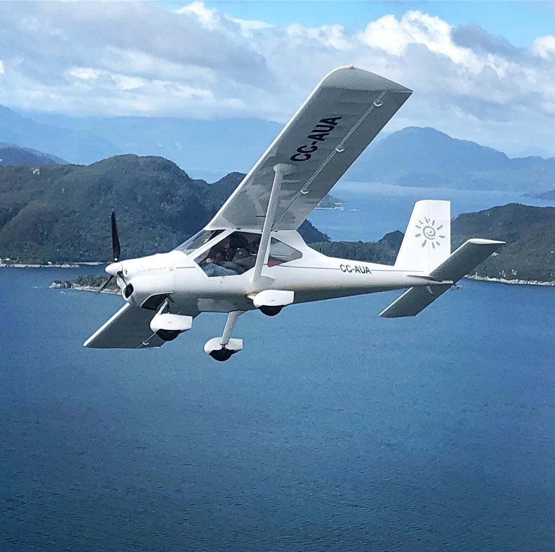

Есть первая сотня! 😎
Всего сделали 23 А-32L и 77 А-32. 77-й поехал летать в Чили. Вот, кстати, классное фото от нашего чилийского дилера.

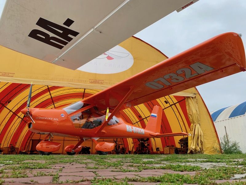

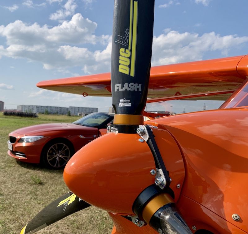

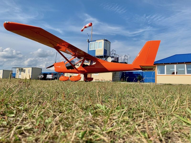

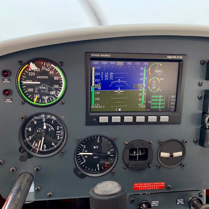

Первый за Уралом. Самолет-фантастика. 180-легко и непринужденно, разбег даже в жару и с двумя по сто не больше 100м., пробег-200м. Газ убран, штурвал на упоре (на себя) самолет на скорости 50км/ч устойчиво парашютирует без намека на желание свалиться. Очень забавно при разбеге на скорости около 55км/ч начинает "топтаться" с ноги на ногу, как-будто его кто-то тянет под мышки вверх! В общем-чистое удовольствие от полета. Большой багажник, в кабине очень тихо. Буду летать-выкладывать фото и описывать впечатления.
