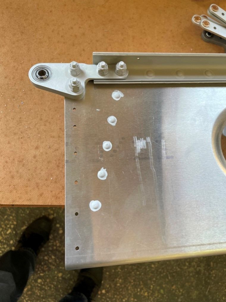

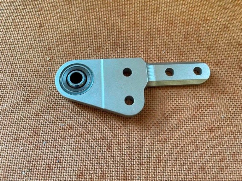

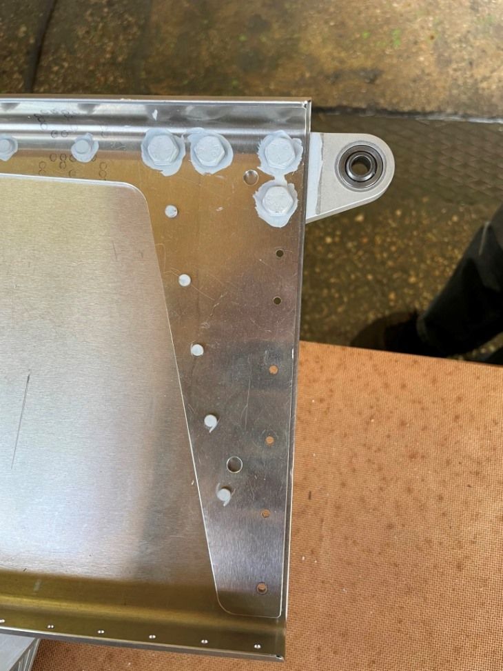

Выполняя просьбу участника форума, показываю конструкцию узла крепления крыла на верхней полке лонжерона.

А почему бы не так, вес увеличился бы минимум , а деталь стала бы прочнее
Узел достаточно прочный, что доказано прочностными испытаниями на расчетную нагрузку. Если сделать узел так как Вы показали, он не сможет сопрягаться с плоским участком гнутого профиля, что имеет гнутые борта. Если же обрезать гнутый борт, в этом месте, это уменьшит прочность профиля верхней полки.
Ясно , компромисс. Честно говоря такого рода компромиссы и весьма нагруженный элемент и наверняка это как то стоит модернизировать что ли. Как известно металл устаёт и его разгружает лишь шаровой подшипник и основные концентрации напряжения именно в этой канавке и собираются со временем. Я могу с уверенностью сказать , что редкий владелец самолета лазит в такие места, тем более проводит регламенты или бюллетни проводит так что.........
Это пример неудачной работы конструтора
Нет... Это пример не знания конструкции и распределения в ней нагрузок... "критиками"...
Полагаю, что нижний болт - избыточен. По условиям нагружения, можно было бы обойтись и без него, но то, что он есть - это правильно.
Не так ли ?
Самое критическое место этого узла - верхнее и нижнее ребро по диаметру ШСа.
И да,- авиация вся построена на компромиссах... В том, на мой взгляд, и состоит талант конструктора, чтобы удачно отобрать и сочетать недостатки и достоинства технических решений отдельных узлов в связной конструкции, исходя из наиболее эффективного решения эксплуатационной задачи.
