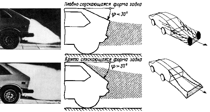

Однако, велика вероятность того, что и 60-градусное раскрытие половинок РН добавит далеко не ожидаемый эффект.
Надо было, как у Су-25 - правда, еще не поздно.
Если судить по этой картинке, 60 градусов это только начало.
