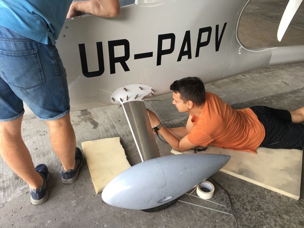

Но неужто, на стойках не будет обтекателей?
Будут обязательно, но попозже. Предварительно собрали обтекатели уже на аэродроме. После выготовки и покраски установим.
    111,3 КБ · Просмотры: 251
да, хорошо когда есть гибочный станок с чпу. обтекатели отличные.
прям торжество композитных и металлических деталей, глаз радуется.
