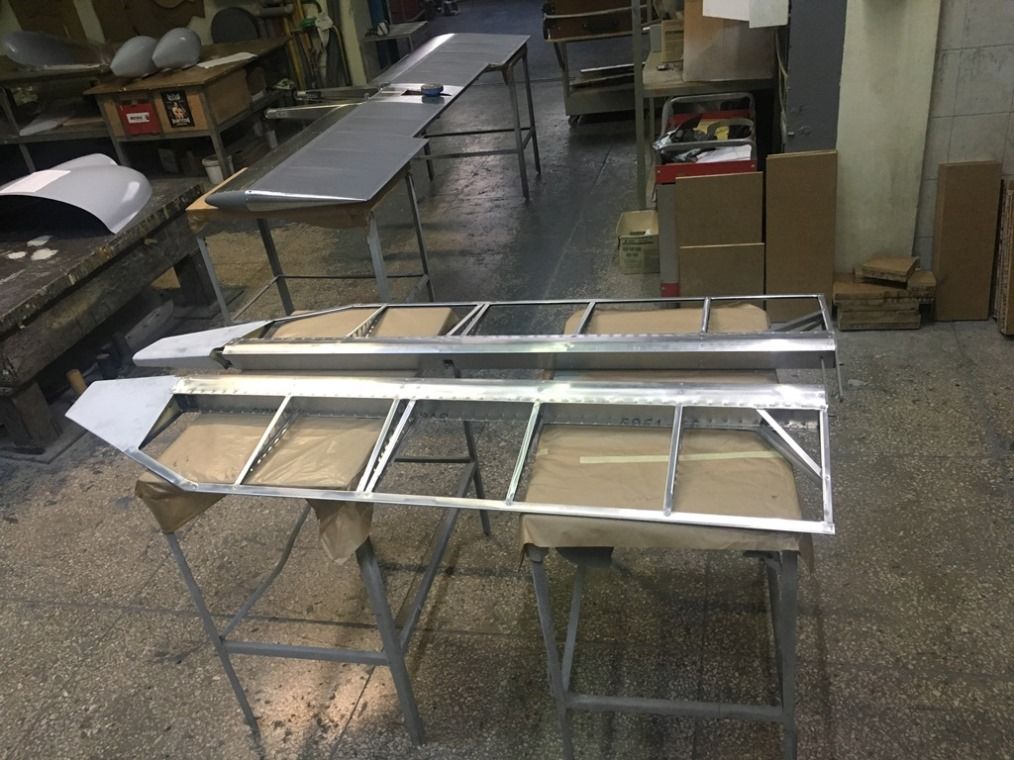

Закончили сборку элеронов, установив на них законцовки, и они сейчас на обтяжке тканью.

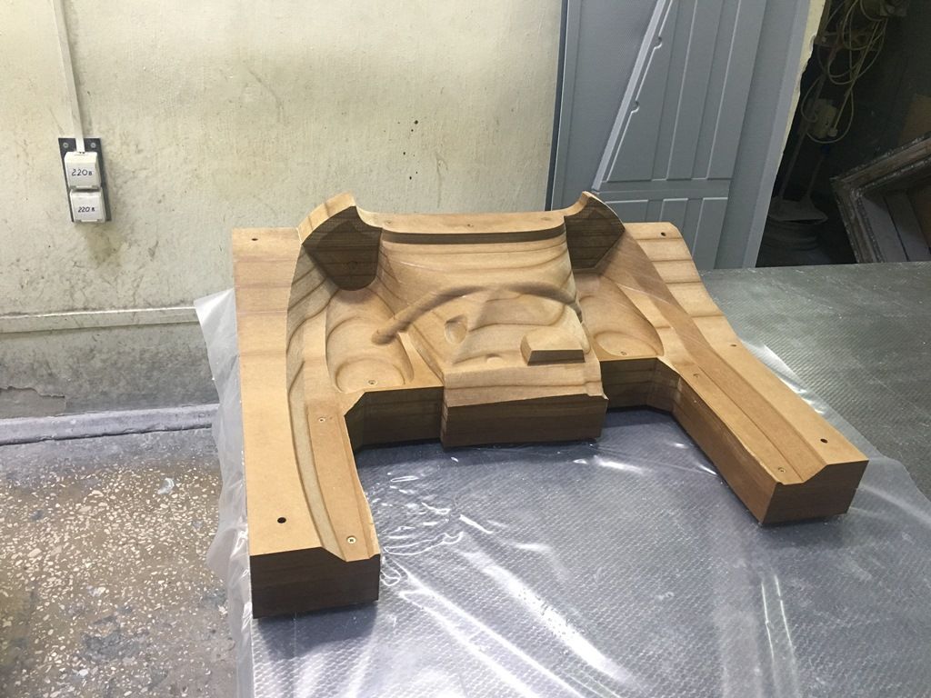

Изготовлена матрица дефлектора охлаждения двигателя.
Покрашены элероны, закрылки и горизонтальное оперение.

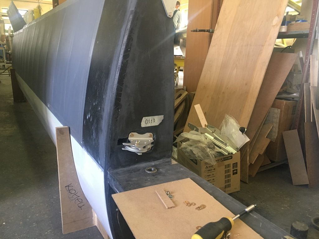

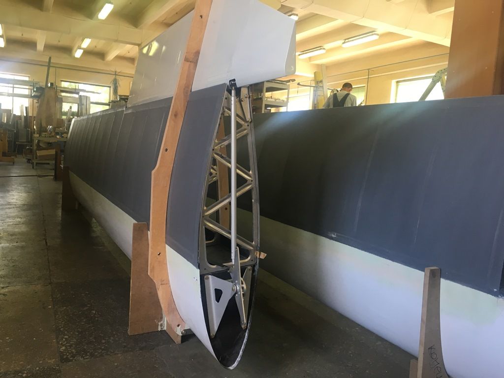

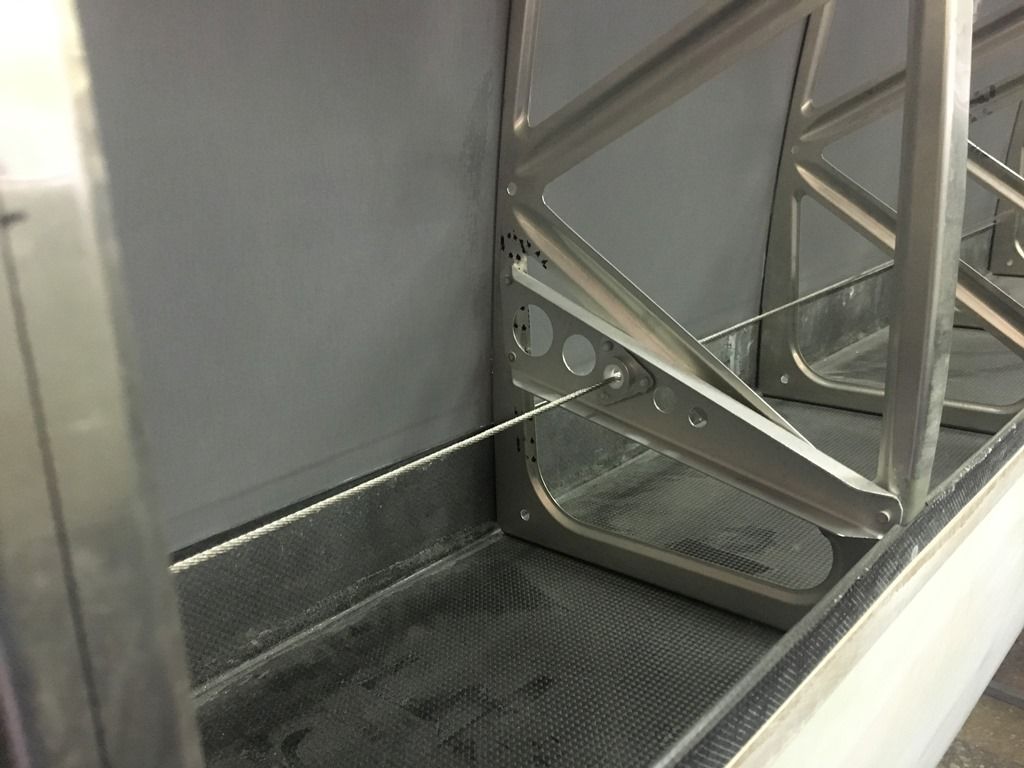

Начали монтаж системы управления элеронами.
    126,2 КБ · Просмотры: 302
    80,2 КБ · Просмотры: 311
    92,7 КБ · Просмотры: 334
качалка на элерон очень с большими плечами для тросовой проводки,
есть потайной смысл ?
Обычно элерон посередине приводится, а тут около края крыла, тоже зачем то ?
Плечи качалок большие, что бы уменьшить усилия в тросах и увеличить жесткость проводки.
Размещение качалки на конце крыла удобнее, с точки зрения простоты конструкции и обслуживания. Снимается законцовка и имеется отличный доступ к управлению. И не нужны никакие лючки и дополнительные рамы крепления качалки внутри крыла.
Юрий,в тросовой проводке на элерон внутри крыла есть ли  дополнительные ролики ...трубочки..направляещие...? При маневрах крыло изгибается,не провиснут ли или натянутся троса? Как решен этот вопрос? Или я что то пропустил?
    Спасибо.
В крыльях и хвостовой балке установлены опоры скольжения из фторопласта.

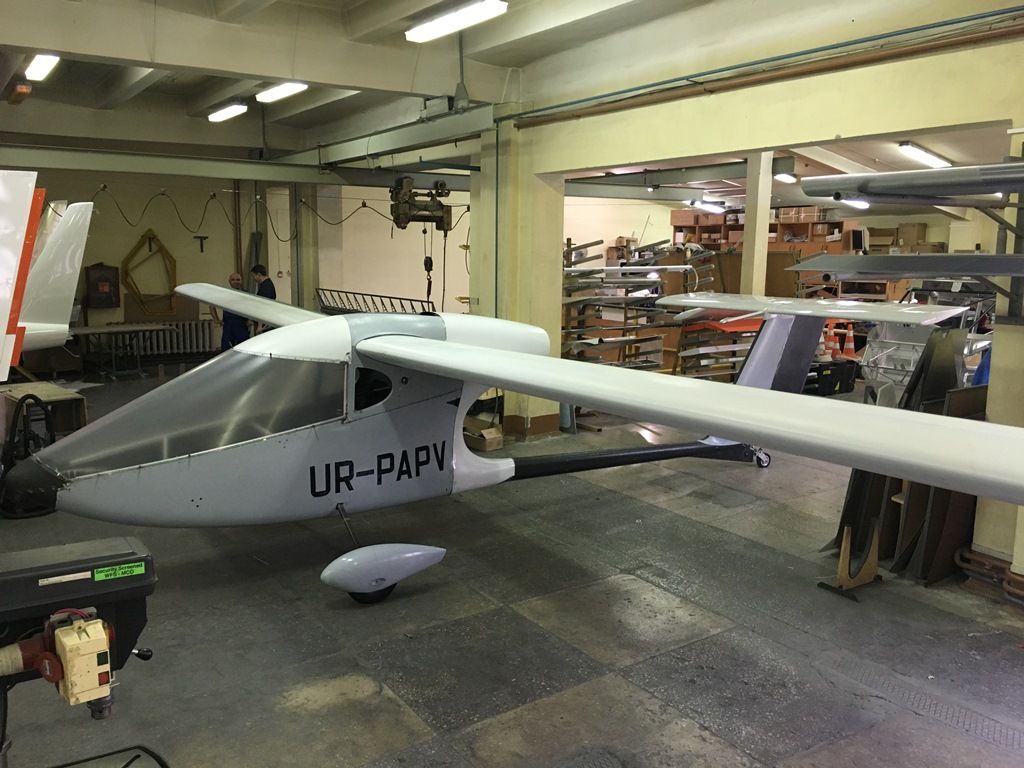

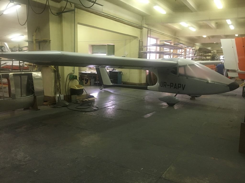

Изготовили капот и задний стекатель фюзеляжа. Все собрали вместе в один самолет.  🙂
Вот такой красавец получается! 😎
    120,8 КБ · Просмотры: 315
    81,9 КБ · Просмотры: 305
размашистый...
и судя по едреному балансиру на цпго еще и быстрый...
Етит твою мать: мои бурные продолжительные аплодисменты: в натуре выглядит даже лучше, чем на чертежах.
Завидую.
Но неужто, на стойках не будет обтекателей?

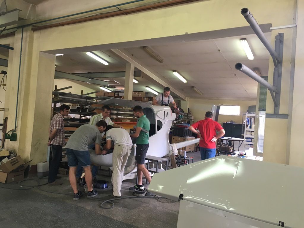

Несколько дней упорной работы в цеху...
    104,2 КБ · Просмотры: 282
    124,9 КБ · Просмотры: 274

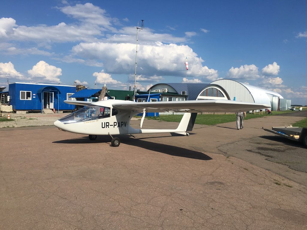

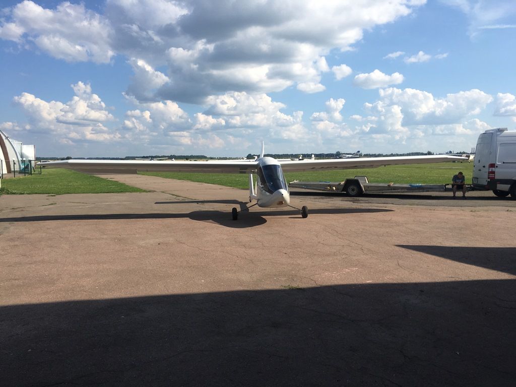

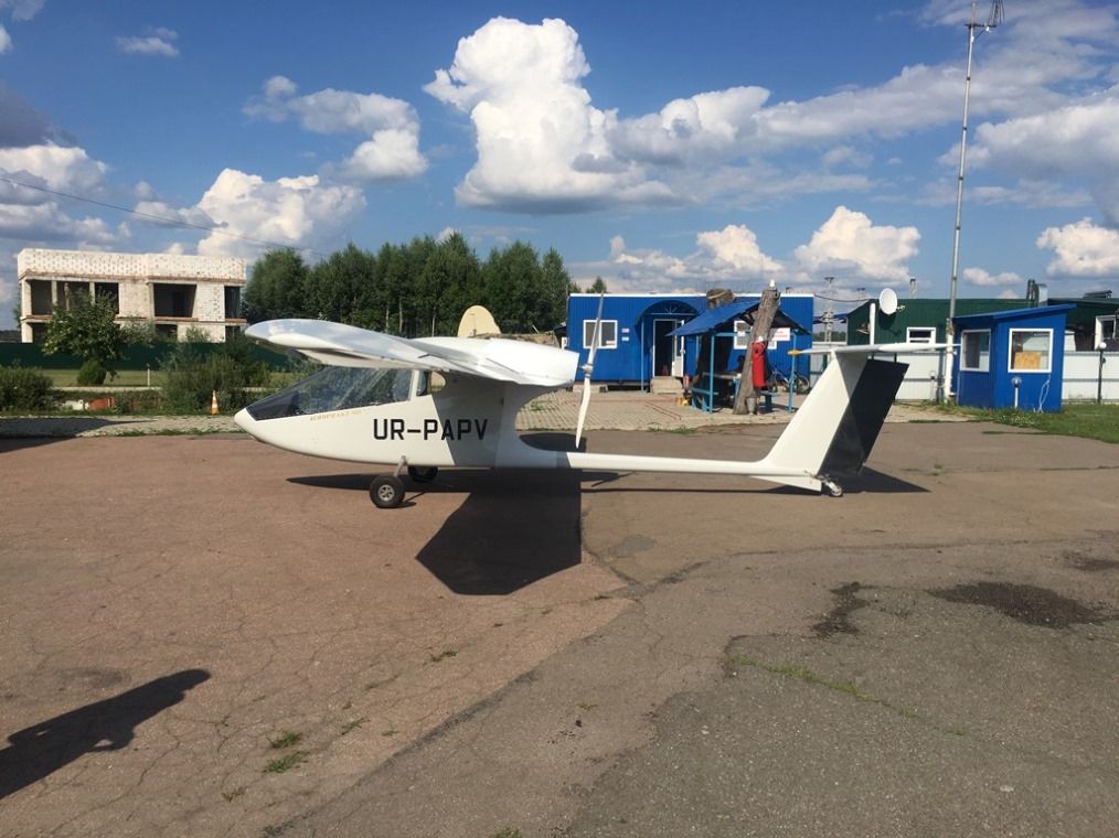

И самолет на аэродроме!
    122,4 КБ · Просмотры: 307
    113,1 КБ · Просмотры: 303
    98 КБ · Просмотры: 338
Респект как говорят и уважение... красивый самолет !
А место то видать Смоковка-Авиатик,  или мне здалось, давно не был перестроилось Кригером дааа уж.Если-б не верба возле СКП не узнал.
