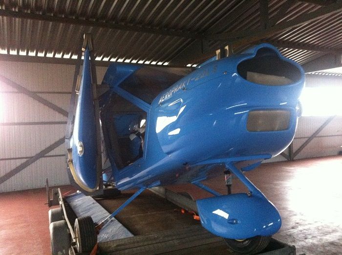

Сегодня ночью к нам добрался вот в такой раскраске.
  Тимур,поздравляю тебя и твою команду с новым приобретением,надеюсь он будет вас радовать  в каждом полете и не один десяток лет :~).

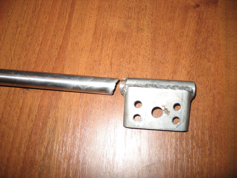

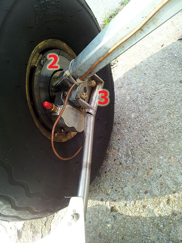

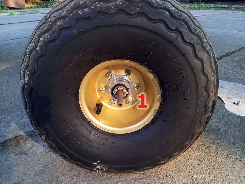

  Быть может вопрос мой покажеться так себе,но тем не менее, "лапти" на нем большие и брызговики на нем стоят соответствующие,так вот по непонятной причине(кто то или что то  :'()сломал этот брызговик и вот для того что бы снять этот брызговик получается надо снимать колесо,так как два болта на которых он держиться прокручиваются и естественно не дают возможность открутить гайки. Получаеться как то не очень,мягко говоря через сидалище. Может есть иная метода,поделитесь, плиз?
    148,3 КБ · Просмотры: 129
Алексей, прилетай ко мне, я тебе все (поменяю) за ночь, ну как за ночь, за два часа.
по непонятной причине(кто то или что то)сломал этот брызговик и вот для того что бы снять этот брызговик получается надо снимать колесо
Да для того что бы снять брызговик нужно снять колесо.
При эксплуатации с грунта у меня продержались около 30 часов. Ломаются в одном и том же месте.
Нужно усиливать конструкцию. Я приварил на свои два ребра жесткости. Отлетал 50 часов, пока все в норме.
Спасибо,а то уж стал сомневаться.
В моем случае кто-то помог на 100 часах. Скорее всего ребенок наступил, взрослый бы не влез под крыло.
Не стал париться с усилением, а напечатал жирные наклейки НЕ НАСТУПАТЬ!
Снимается элементарно:
1. Контровка и большая гайка на оси колеса
2. 3 болтика шестигранником которые крепят тормозной диск
3. После снятия колеса - 2 болтика держащие сам кронштейн брызговика
Судя по инструкции болтики-шестигранники нужно садить на Локтайт 221.
Аэропракту можно подумать над конструкцией кронштейна - чтоб выдерживал человека. Не всеж соображать читать умеют  😀

  Ефим спасибо, очень доходчиво даже слишком 😉 ,но вот что странно у меня тоже левая (налет 130 часов, в основном грунт) Сергей вы ремонтировали себе обе или тоже левую, однакоже тенденция может быть. Давление в колесах какое поддерживаете, было 0,8 сделал 1,5 честно говоря разницы не заметил,а в руководстве,про большие колеса,очень скромно написано.
