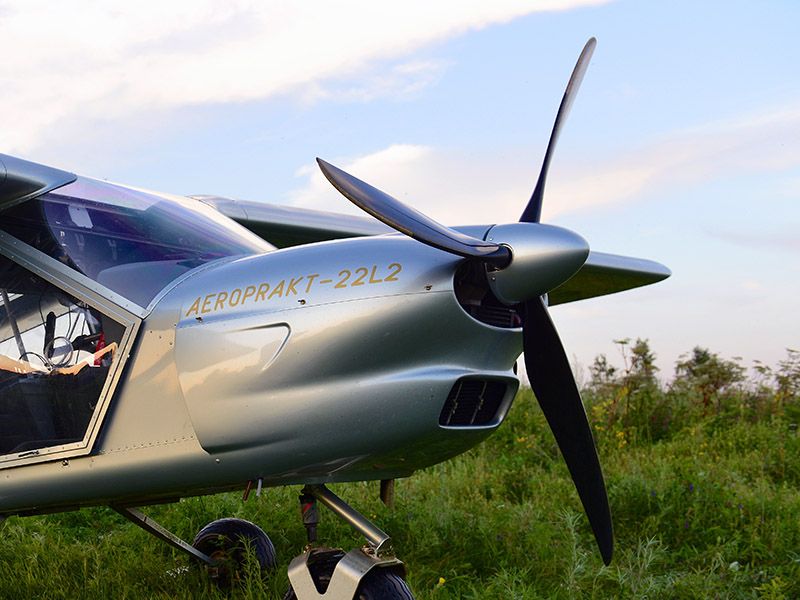

  После полугода работы над установкой нового инжекторного Ротакса на А-22, мы испытали его в воздухе.
  Первые впечатления следующие:
1. Запуск требует специальной процедуры к которой нужно привыкнуть.
2. Уровень вибрации заметно ниже.
3. Малые обороты устойчивые на земле и в воздухе.
4. Винт нужно выставлять на меньшие углы что бы достичь той же мощности на взлете, что у карбюраторного собрата.
Значит ли это, что А-22 уже сейчас выпускается с инжекторным двигателем. Если да, то какова разница в стоимости по сравнению с обычным Ротаксом

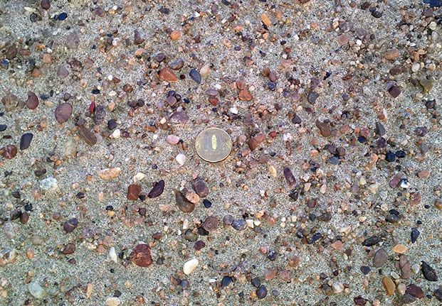

[quote author= link=1137453701/3292#3292 date=1349275745]
Вот вчера был опыт.
По среди Амура
...что за грунт такой?
...похоже на природный колонец!
...или всё же такая плотная зажухшая трава? [/quote]
Песок обыкновенный. А плотный потому как на косе. Я сам с Хабаровска родом, там подобных мест для посадки хватает. А22 очень удачный выбор для полктов по краю.
Песок с камушками. После воды остается.
[quote author= link=1137453701/3292#3292 date=1349275745]что за грунт такой? [/quote]

Да, мы это делаем. На следующей неделе отправляем первый самолет с инжекторным Ротаксом в ЮАР. По нашему мнению, самолет с таким двигателем пока стоит эксплуатировать поближе к дилеру Ротакса с его диагностикой.
Выявились сложности в эксплуатации или просто в связи с малым количеством часов наработки?
Инжекторный помощнее будет или такойже? Какова разница в весе и в цене?
Вопросы не праздные, определяюсь с конфигурацией и буду у Вас заказывать аэроплан.
Инжекторный Ротакс не мощнее карбюраторного собрата. К тому же, максимальный крутящий момент у нового двигателя достигается на максимальных оборотах. Т.е. с винтом фиксированного шага в диапазоне оборотов 4000 - 5500, мощность инжекторного меньше, чем карбюраторного при одинаковых оборотах. Что бы получить одинаковую мощность, инжекторный (в вышеупомянутом диапазоне оборотов) должен крутиться на 200-300 оборотов быстрее. В общем, как сказали в Австрии: преимущества этого двигателя достигаются с ВИШом.
Сам двигатель тяжелее на 7-мь кг, установка этого двигателя с топливной системой добавят еще килограмма два.
По цене Вам лучше обратится к ближайшему дилеру. Разница в конечной цене, по нашему мнению, будет составлять около пяти тыс. Евро.
