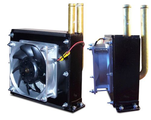

На здоровье 🙂 Гелиос все-равно не обогреет Вам карбюраторы, поэтому лучший вариант до установить его "плюсом" к нашей печке, ибо обмороженных видали, а обожженных-нет ;D
есть обожженные 🙂
несколько минут не мог понять чем таким паленым воняет, оказалось ботинки горят 🙂
воздуховод от печки прям в левый ботинок дул 🙂

Влад,еще раз спасибо за печку,без нее вообще непредставляю как можно было бы летать,но на земле она малоэффективна,поэтому пошел за Даниилом и буду устанавливать Xeros  4000,надеюсь на третьем варианте успокоюсь 🙂

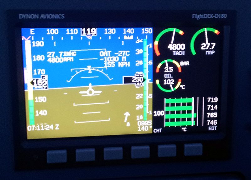

Полетал сегодня в -27. Вэбасто и Ксероса нет. Родня печка греет салон на 15 градусов. В кабине -12. В унтах впринципе тепло. Приборы не мерзнут. Гармин тоже.
Уважаемый Ефим , а какие датчики (какие функции ?)есть на вашем Дайноне ? внизу справа стрелочка и цифра 8 -это скорость и направление ветра? Что рекомендуете иметь ?
