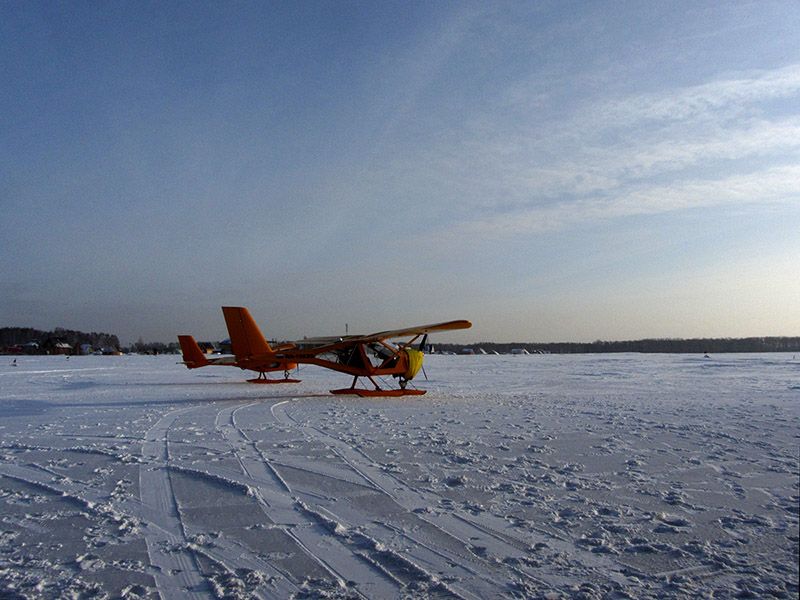

Зима. Сибирь. Холодно.
    80,3 КБ · Просмотры: 91
