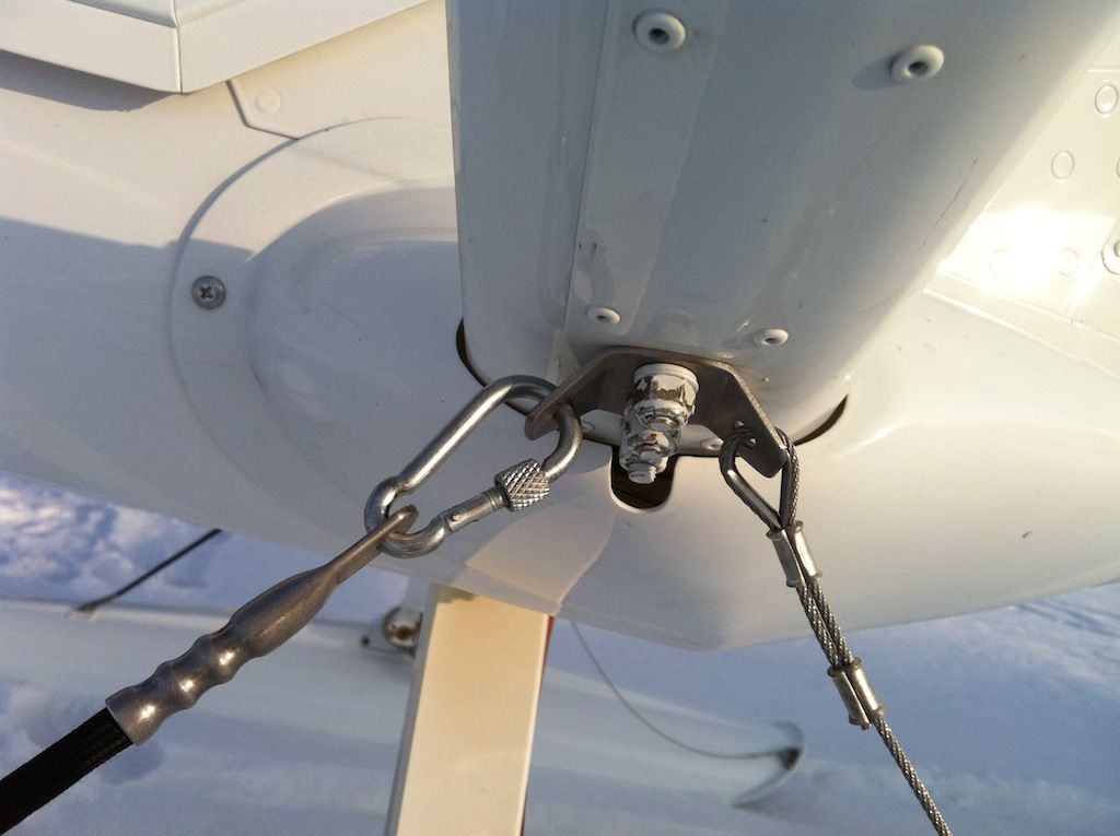

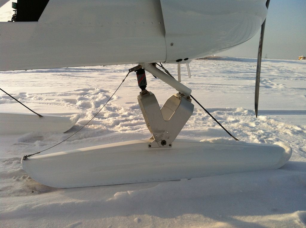

Задний страховочный трос переднего лыжонка не должен быть "в натяг", иначе при наезде на перемет или бугор/бруствер улотненного снега его порвет/вырвет и лыжа "сыграет" в винт (в Вашем случае она короткая для этого, вроде). Задние страховочные троса основных лыж при таком провисе могут слишком задрать кверху носки лыж в полете, что создаст доп.сопротивление и повлияет на скорость. Резинки лучше сделать съемными(карабины с замками)и после полетов забирать в тепло, по-опыту если их оставлять на холоде они быстро вытягиваются и превращаются в веревки. На фото наш очередной лыжный LS. Удачи!

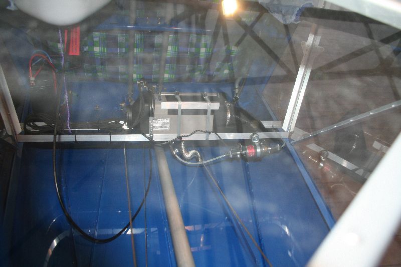

Где-то на этой ветке уже была фотка с установленным Вебасто.
Я сделал абсолютно также один в один.

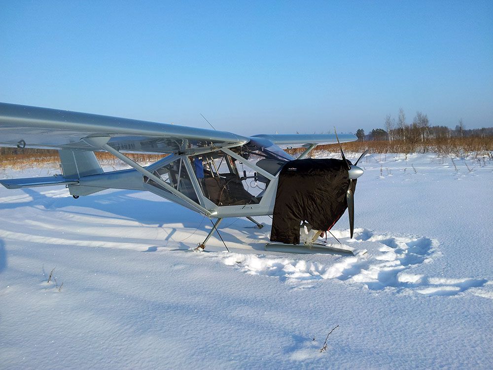

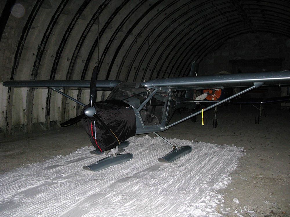

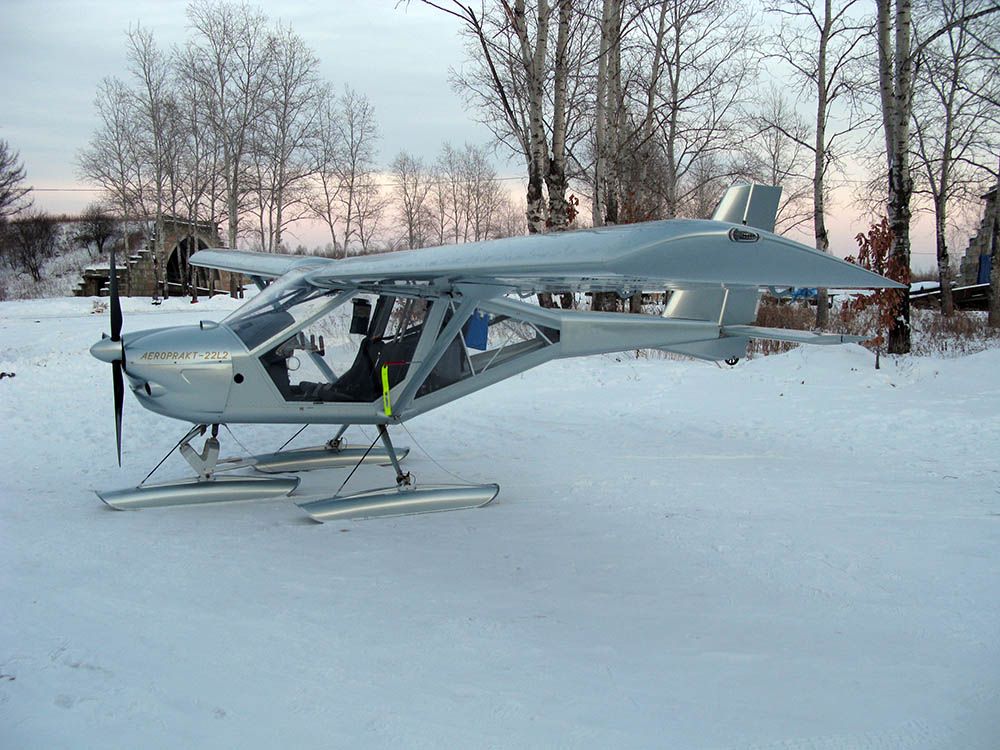

И Хабаровск встал на лыжи  😎
К зимнему сезону и Новому Году готов!
От морозов спасает черный тулуп от Сибиряка. Да и резинки на карабинах по его же совету храню в тепле.
Лыжи от Аэропракта классные. Скорость больше чем с большими колесами. Взлет/посадка на целину с полной загрузкой - без проблем  :~)

  СИБИРЯК и Ефим на ваших фотографиях не видно страховочного троса там где резиновый жгут,это действительно так или просто обман зрения, подскажите какой вес имеют "родные" лыжи и какие максимальные скорости вы получили горизонтального полета(хочеться понять насколько L-ька отличается от LS) ,у меня получилось,что казанские лыжи весят по 12кг(основные) и при штилевых условиях,с экипажем в два человека при температуре минус 21градус,H-400м, Nдв-5100, а Vпр-180 км/ч,расход 25 л/ч,понимаю что винт надо "облегчить",с другой стороны ВИШ к Новому году на подходе,стоит ли "морозиться" за зря?

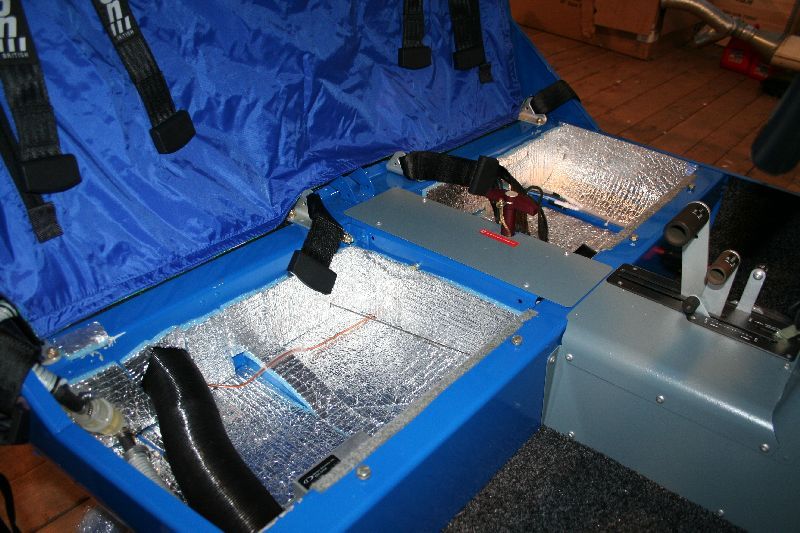

В выходные на моем Рыжем полетал Володя Шомин. Печкой остался весьма доволен. Говорит, если еще и перегородку сделать, хотя бы тряпочную, то в кабине будет Ташкент. Ну еще бы - две Вебасты по тепловой мощности получилось...
При -20 за бортом через 10 мин оттаивают даже боковые стекла.
Страховочного троса, действительно нет. Просто так было изначально сделано Аэропрактом, не было у нас за восемь лет ни одного случая обрыва "родного" амортизатора, хотя если используются "неоригинальные" резинки в качестве которых, есть сомнения для самоуспокоения установить этот трос можно самостоятельно. Лыжи не взвешивал, но по ощущениям-очень легкие. Пару дней назад новая LS-ка (та-что на фото, белая с Бураном) с полными баками-114л.+двое больших в зимней амуниции на максимале  (обороты 5500) летела 185-190км.ч. t-21, Н=150м.

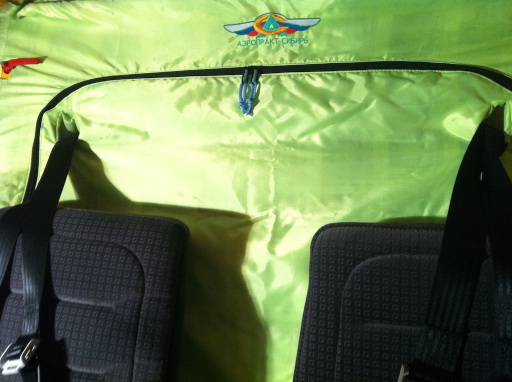

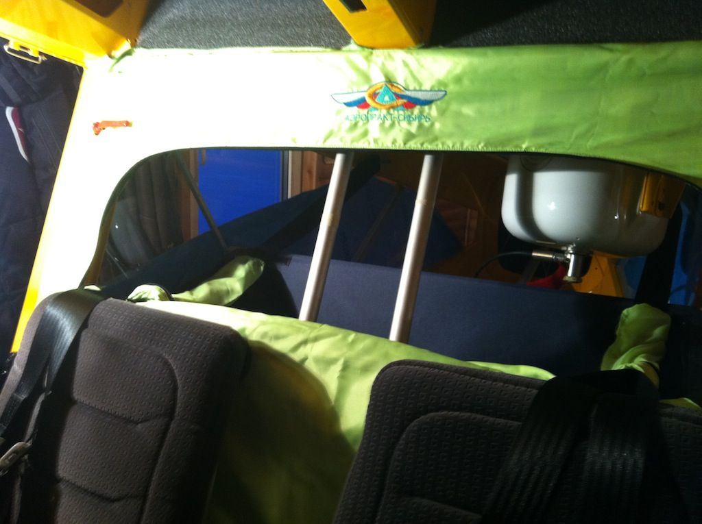

Правильно, говорит. Обогревать хвостовую балку-никаких печек не хватит. Закажите такую. Ставить-час делов. Мы ее летом не снимаем, просто расстегиваем на все время. Нижняя часть защищает от попадания всякого барахла из кабины в район качалок управления (кстати на эту тему вышел бюллетень от Аэропракта).
На новых самолетах Аэропракт серийно ставит серую пластиковую перегородочку.
А вообще за шторку огромное спасибо (я недавно вместе с теплообменником приобрел у Влада).
Осталось компъютерные вентиляторы присобачить для обдува ветрового остекленения.
