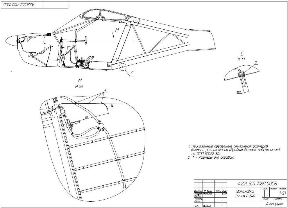

Подскажите ПЛИЗ куда грамотней установить датчик внешней температуры (OAT sensor) под Dynon-180 ?
Т.е. где его разместить ?
Мое мнение - нижняя поверхность пластикового зализа крыла. Там просверлить отверстие под резиновую втулку, в которую вставить датчик. Провод провести по подкосу в кабине или засунуть под уплотнитель, если тонкий.
Мы ставим вот так.

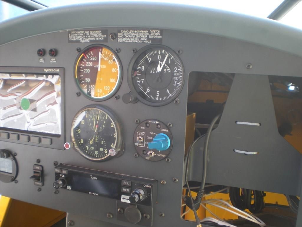

Хочу поделиться своими впечатлениями от А-22LS с центральной "ручкой". (несколько таких в России уже летают - мой опус - к обмену опытом)

- под приборной панелью полно свободного места - удобно для монтажа и можно разместить дополнительный отопитель ( Xeros 4000 );

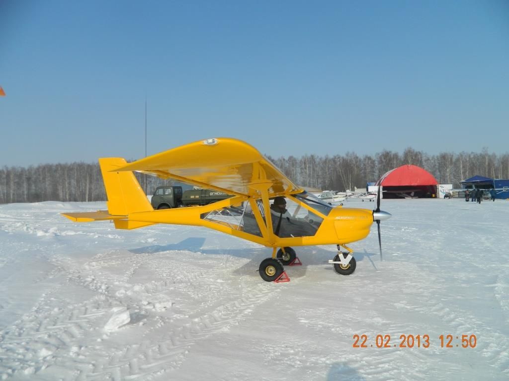

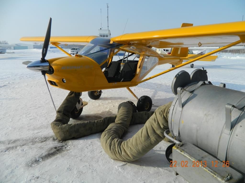

Фото А-22LS
    78,8 КБ · Просмотры: 105
    70,2 КБ · Просмотры: 102
    94,1 КБ · Просмотры: 100
Еще. Температура за бортом -11С
    99,2 КБ · Просмотры: 96
    65,6 КБ · Просмотры: 97
    72,9 КБ · Просмотры: 121
Еще хочу выразить огромную благодарность "Фирме"МВЕН" Ермоленко В.С.,  Невельскому М.А. и всем ребятам учавствовавшим в сборке ВС, аэродрому "Куркачи" в лице АУЦ "АВИАТОР" и Ломаеву В.М.
и отдельно летчику-испытателю Буряченко А.А.

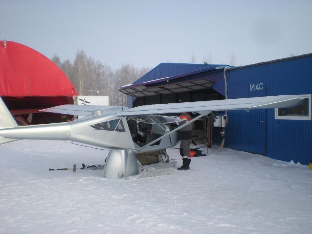

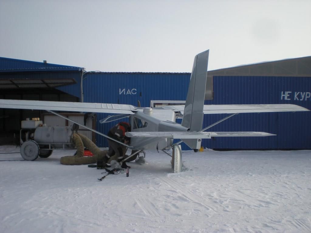

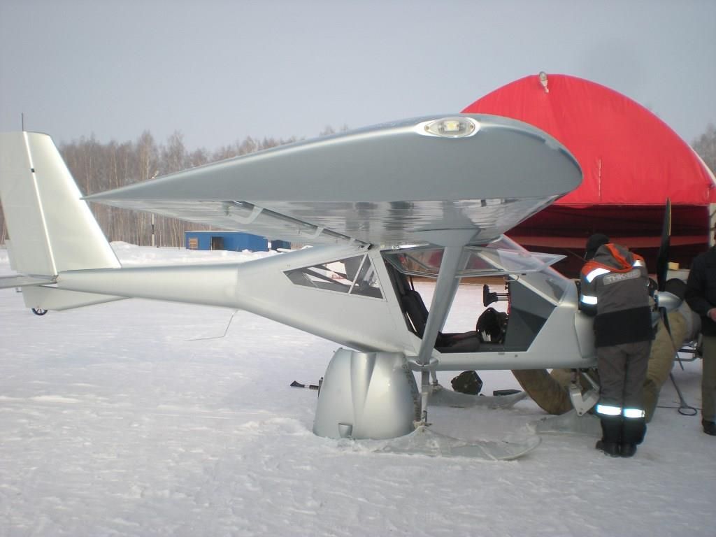

Справедливости ради должен сказать что одновременно с моим "желтеньким" облетали и испытали еще один очень симпатичный Аэропракт ( серебристый - красивый ).
Фото выкладываю. ( к сожалению не все - надеюсь собственник выложит позже ).
    59,9 КБ · Просмотры: 107
    61,1 КБ · Просмотры: 100
    63,4 КБ · Просмотры: 97
Кстати осмелюсь добавить - лыжи на серебристом стоят Наилевские. По моему субъективному мнению (можете оспорить) гораздо лучше "родных" аэропрактовских ( и по весу и то что передняя под винт не лезет ибо короче).
Было бы здорово если бы их посмотреть поближе  и узнать поподробнее как их удалось установить?
Ставить  "Наилевские" лыжи - немного сложнее чем "родные".
В.Шомин изготавливает переходники ибо ось ступицы где резьбовая часть короче чем ширина посадочного места "Наилевских" лыж (это касается основных стоек).
Мы попробовали сделать немного по-другому, но производители сказали, что так не хорошо, поэтому не буду Вас вводить в заблуждение. Обсудим нъюансы с производителями самолетов и лыж - там поделимся.
