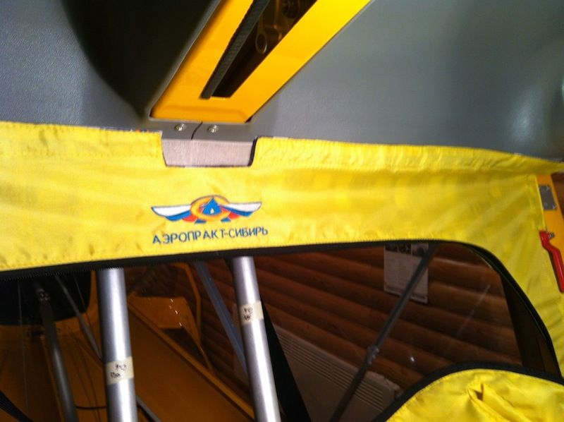

Чтобы в А-22 было тепло зимой, а летом из кабины в хвостовую часть где располагаются качалки и тяги управления самолетом не попали посторонние чемоданы и прочие отвертки сибиряки устанавливают вот такие шторки.

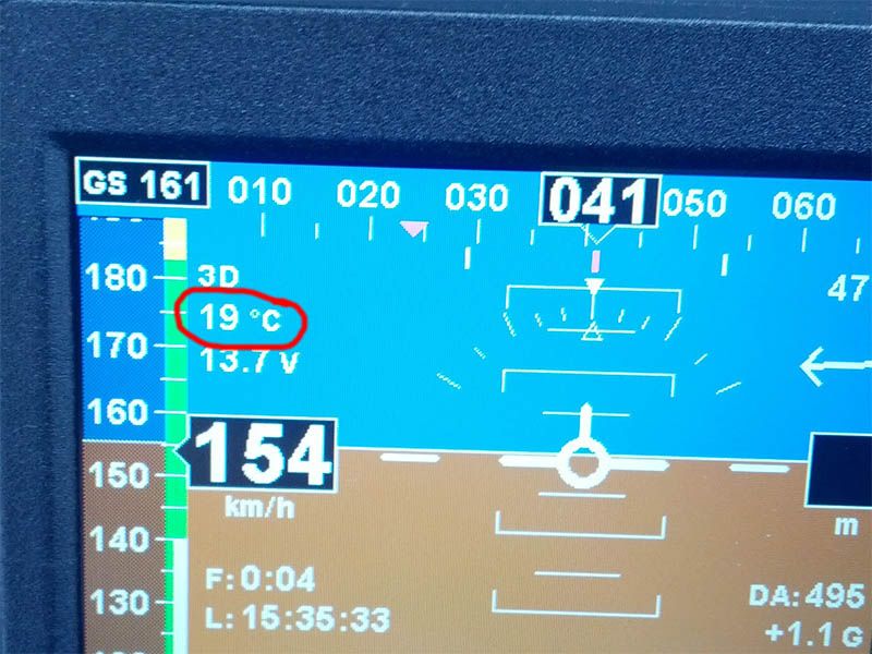

Установил шторку от сибиряков. (Влад, спасибо!)
t в кабине на уровне головы +20 (датчик установлен на правом подкосе в кабине на уровне крыла), в ногах под +30 (фото сделано на 5-й минуте полета).
Интересная особенность - шторка в полете заметно выгибается внутрь кабины, т.е. имеется наддув со стороны хвостовой балки. Я-то думал, что теплый воздух в хвостовую балку высасывается, а получается, что холодный воздух приходит в кабину из хвоста.
Интересно, отчего такой перепад давления (в хвосте больше, чем в кабине)?

На счет того что холодный воздух приходит в кабину из хвоста; это то только зимой , а летом теплый пойдет!  🙂; А если серьезно то подсос воздуха происходит по видимому из того места где из фюзеляжа выходит привод управления флапперонами , ну а от туда видимо от избыточного давления шторку давит вперед, видимо где то оно так!

Наверное,так. Летом нашу шторку можно, кстати не снимать-нет проблем. Если нужна вентиляция-она просто расстегивается.

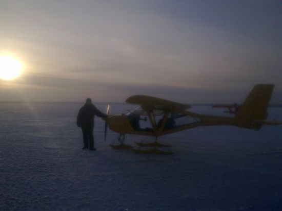

Прошу сильно не пинать за качество съемок, что было под рукой тем и сняли...Садились на голый лед, мороз -25. На малом газу едет по кругу, а чуть добавишь газку все на место становится. Движок пришлось еще в движении отключать. На П
лещеевом озере снимок сделан.
