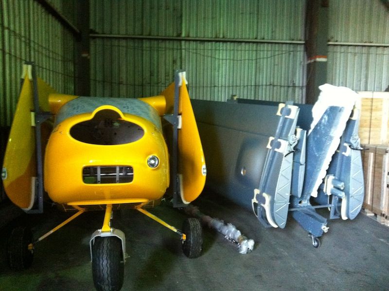

Было бы здорово если бы их посмотреть поближе  и узнать поподробнее как их удалось установить?

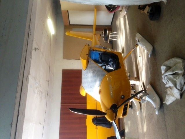

Ставить  "Наилевские" лыжи - немного сложнее чем "родные".
В.Шомин изготавливает переходники ибо ось ступицы где резьбовая часть короче чем ширина посадочного места "Наилевских" лыж (это касается основных стоек).
Мы попробовали сделать немного по-другому, но производители сказали, что так не хорошо, поэтому не буду Вас вводить в заблуждение. Обсудим нъюансы с производителями самолетов и лыж - там поделимся.
Делитесь- делитесь! Опыт лишним не бывает. У нас тоже кой чего имеется из Наилевской продукции. Сча по стараюсь фото.
Не нагоняя туману я поделюсь информацией только после согласования ибо можно поступить не правильно, ввести в заблуждение, а безопасность - превыше всего !!!
Собираем

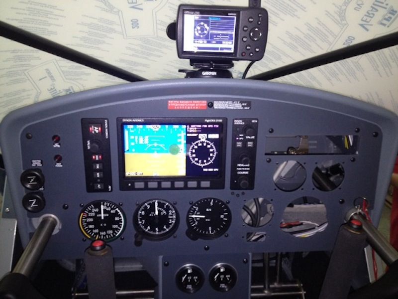

И вообще: - вопрос Яковлеву и Литовченко - когда Вам заказывают самолеты с Dynon ами - почему все датчики не ставите ? Или у Вас отдельный прайс на доп. опции ?
В Вашем стандартном прайсе датчики не указаны.
Вообще-то за что Клиент платит, то и должно ставится. Датчики в комплект D-180 не входят, и покупать их нужно отдельно.

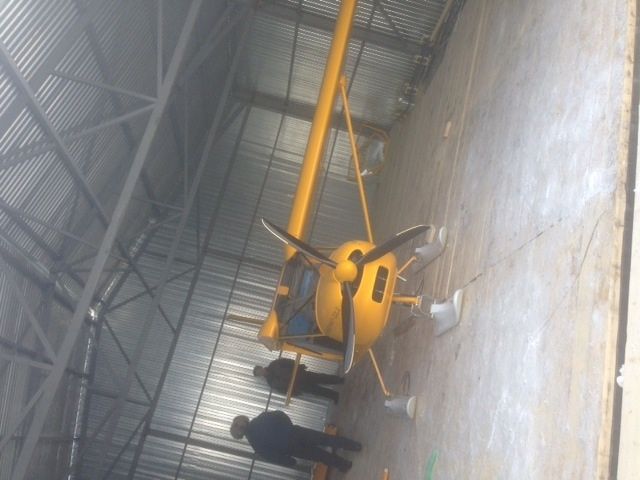

А в Сибири снова прибавление к многочисленной эскадрилье Аэропрактов. Тот, что серый-с автопилотом, кстати. 🙂
Да купить отдельно можно все что угодно. Только изготавливать кронштейны и перетряхивать проводку - удовольствие из неприятных. К примеру: киты В.Шомина приходят уже с установленными датчиками а через МВЕН - без таковых. Прайс производителя не содержит графу доп. опций.
Если я теперь все это знаю, а новый клиент закажет себе - получится как всегда: доп. расходы на датчики ( которых в России нет в наличии и надо ждать со Спруса ), затягивание сроков сборки и соответственно начала эксплуатации ...... я уж не говорю о вскрывании 37pin разъема Дайнона и кучи лишней никому не нужной работы. (даже эстетически черные винты приборки на шлицах обтираются и показывают свое бронзовое нутро).
А что это на на сером (который с автопилотом) хвостовая опора что-ли ? Или просто от тележки прикрутили для удобства волочения по цеху ?
