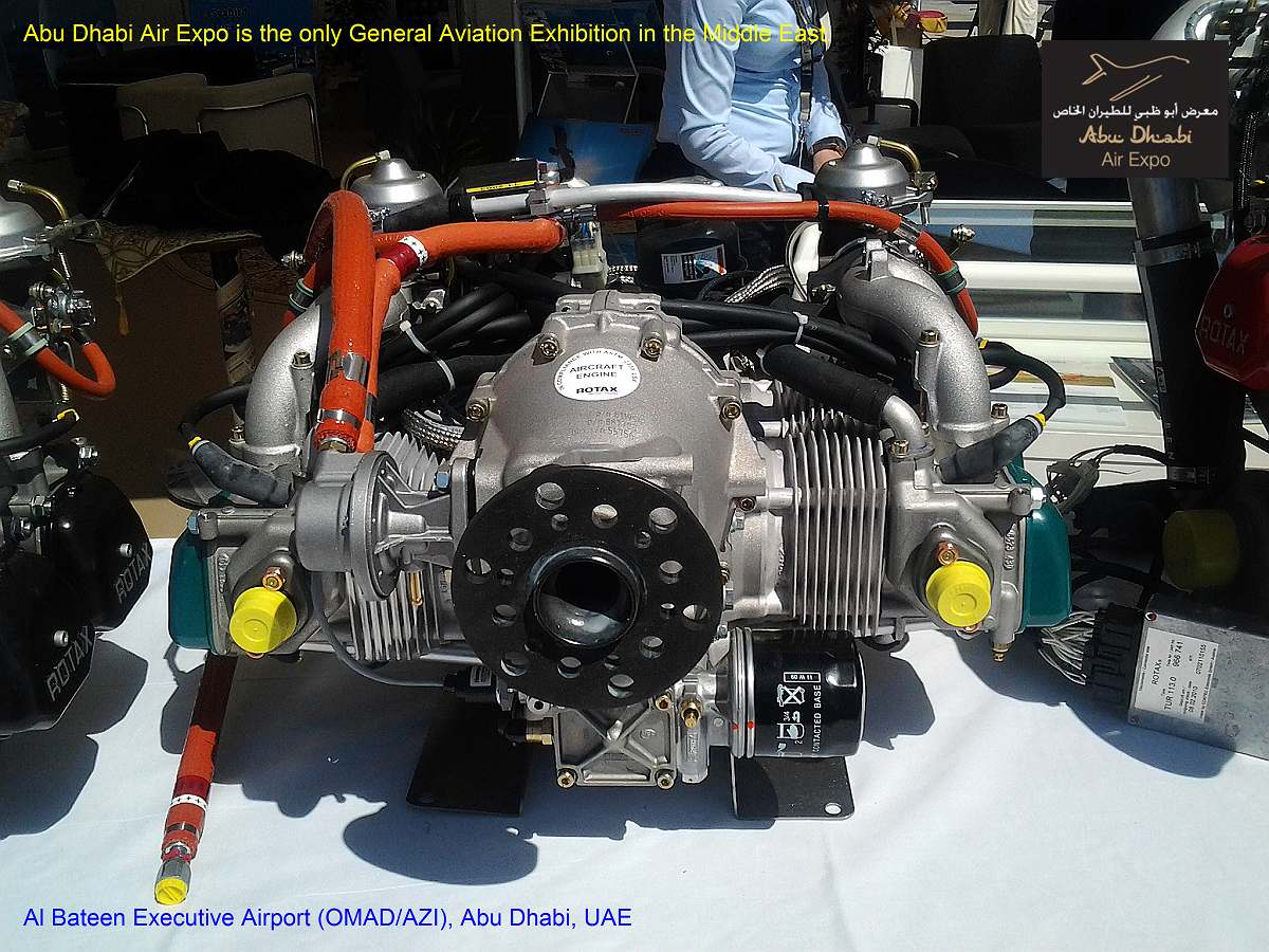

    168,3 КБ · Просмотры: 95
    169,3 КБ · Просмотры: 95
    172,8 КБ · Просмотры: 93
...Юрий Владимирович!
...уважаемый Генеральный Конструктор Аэропракт.
...Вы получали письмо от 1 августа 2013 года, предаставленное @sid[sup]ом[/sup]
...и что говорят по этому поводу Ваши Инженеры - Технари прошедшие обучение в Австрии?
...ждём все!

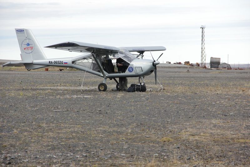

Самолет А-22L SN274, наработка СНЭ 1345ч., 5889(!) посадок. Радиатор установлен "неправильно". Проблем нет. Красноярск-о.Диксон-Красноярск. Фото на Диксоне. Факты, просто-ФАКТЫ....

Уважаемый СИБИРЯК! Можно посмотреть на злополучный радиатор на фото, где он снят покрупнее? А лучше - взглянуть на сборочный чертёж. Возможно, радиатор установлен штуцерами вниз, но находится ниже уровня масла в маслобаке. Тогда из него масло вылиться не может и мотор не испытает масляного голодания.
