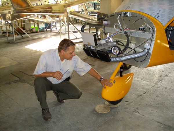

это мое личное дело, и вопрос моего доверия к фирме Аэропракт. Если фирма решит перевернуть радиаторы, и кого-то из Уважаемых Клиентов это успокоит-я только-ЗА!
    53 КБ · Просмотры: 121
@Legon
...Уважаемый Олег, Я рад, что мы нашли общий язык!
Вообще-то вся моя обеспокоенность именно в том, что каждый раз набирая высоту я вижу желтые цифры температуры, ингда стремящиеся к красным, и чувствую себя очень неутно. Надеюсь, мои переживания понятны.
Если уважаемый мной @ СИБИРЯК как правильный дилер приедет и поможет устранить эту проблему, то мне станет спокойнее 🙂
